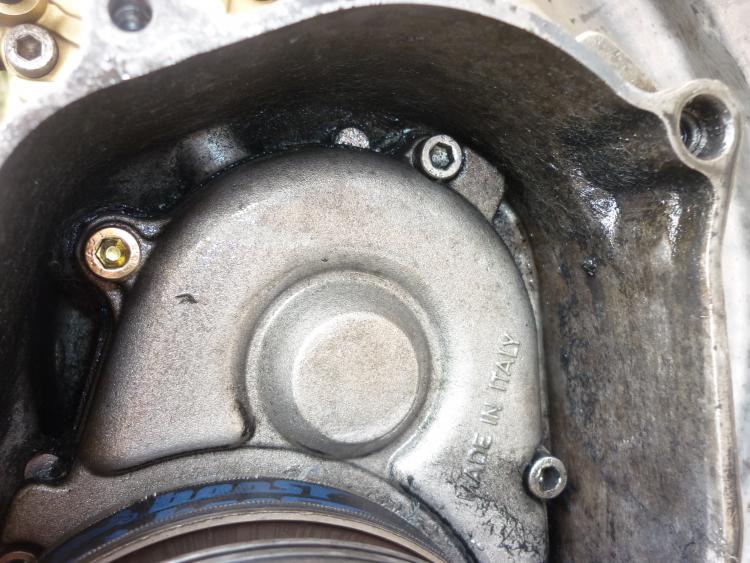

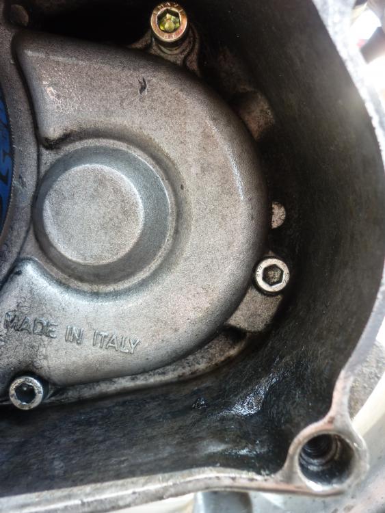

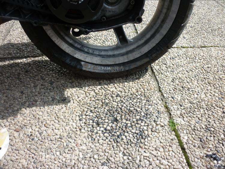

VDB Posté(e) le 30 juillet 2012 Signaler Partager Posté(e) le 30 juillet 2012 bonjour a tous :cool:,alors voilà je possède un nitro et depuis quelque temps j'ai un petite perte d'huile a mon bas moteur je pense que ses de l'huile de transmission mais je suis pas sur, mais hier j'ai roule genre 30min et quand je suis revenu sa avais carement pissé, beaucoup plus que d'habitude j'ai donc démonter mon carter de kick et j' ai vu que la vis jaune (sur la photo) était dévisser a 3/4 cette perte d'huile pourrai provenir de sa, et es ce grave de roulé sans huile de "transmission" merci d'avance! ;) Lien vers le commentaire Partager sur d’autres sites More sharing options...
alex du 59 Posté(e) le 30 juillet 2012 Signaler Partager Posté(e) le 30 juillet 2012 Salut je te conseille de changer ton huile de transmission si tu en as perdu beaucoup est le joint aussi tout ca bien serrer en croix est c'est nikel après Lien vers le commentaire Partager sur d’autres sites More sharing options...
VDB Posté(e) le 30 juillet 2012 Auteur Signaler Partager Posté(e) le 30 juillet 2012 ok merci et ou peux ton acheter cette huile et comment s'apelle se joint? Lien vers le commentaire Partager sur d’autres sites More sharing options...
alex du 59 Posté(e) le 30 juillet 2012 Signaler Partager Posté(e) le 30 juillet 2012 joint de carter de transmission est pour l huile tu en trouve partout chez les pro tu leur demande de l huile de transmission il savent c'est quoi il faut en mettre 110 ml c'est ecrit sur le bas moteur pas plus sert toi d un recipient en ml pour mettre 110 ml tout pile perso j utilise un biberon de bébé pour mettre 110 ml pile Lien vers le commentaire Partager sur d’autres sites More sharing options...
