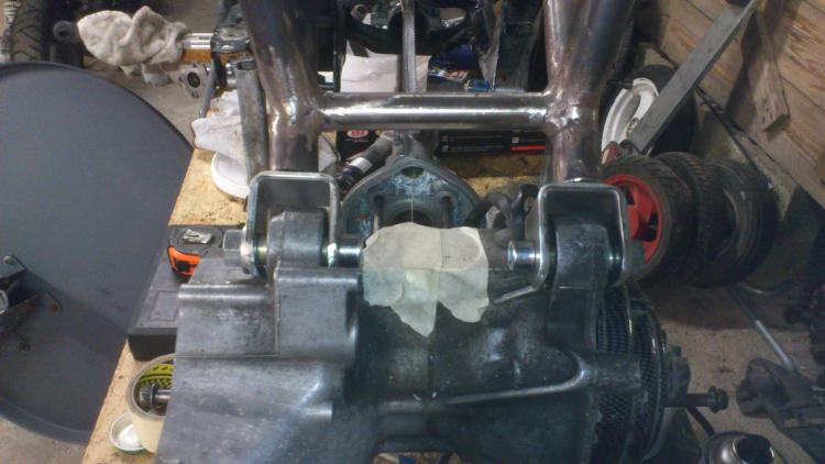

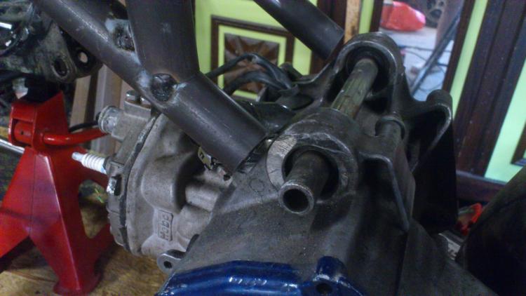

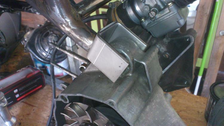

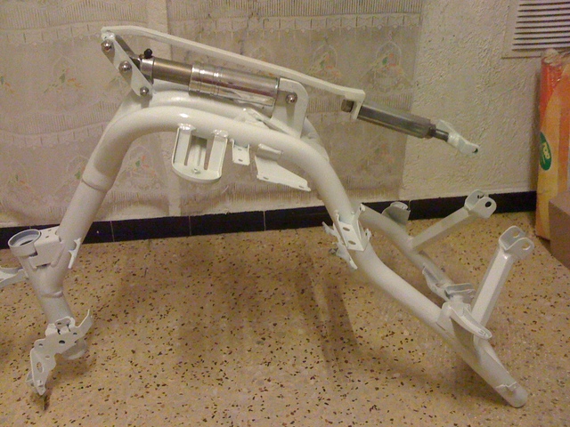

sr racing 17 Posté(e) le 2 août 2012 Auteur Signaler Partager Posté(e) le 2 août 2012 Ca m'intéresse ça! Je suis! Est-ce que tu peux m'expliquer vite fait en privé comment ça se passe pour l'amortisseur centrale? voici comment ça va se monter , la c'est un cadre de nitro . la il vas falloir que je rajoute une plaque donc je vais devoir alléger autre par :lol: . Lien vers le commentaire Partager sur d’autres sites More sharing options...

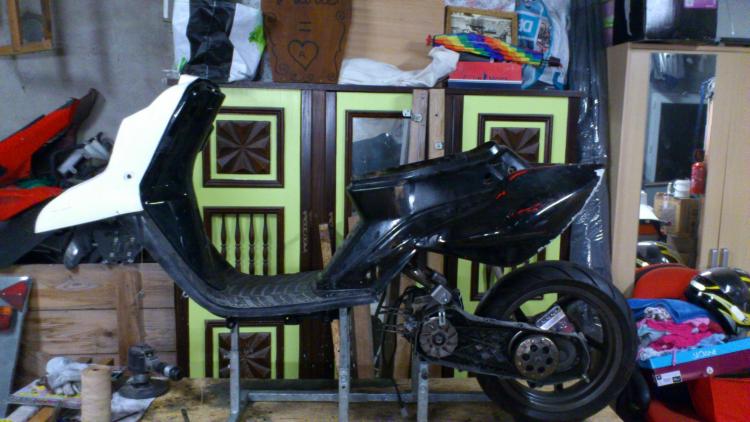

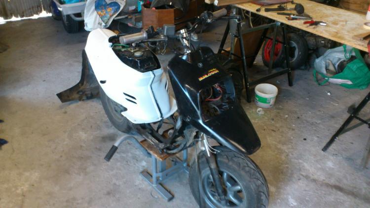

sr racing 17 Posté(e) le 2 août 2012 Auteur Signaler Partager Posté(e) le 2 août 2012 Un petit up . j'ai quelque photos de mes pieces et ma coque que j'ai commancer . Je les maitrait si plus de coms . Lien vers le commentaire Partager sur d’autres sites More sharing options...

stinger Posté(e) le 2 août 2012 Signaler Partager Posté(e) le 2 août 2012 propre le systeme d'amortisseur :cool2: Lien vers le commentaire Partager sur d’autres sites More sharing options...
Ice_Pierre Posté(e) le 2 août 2012 Signaler Partager Posté(e) le 2 août 2012 Pas mal l'amortisseur, mais ça doit faire bizarre? Y a un changement d'amortissement? De tenue de route? Mais bon j'prefere sur le marche-pied. ;) Lien vers le commentaire Partager sur d’autres sites More sharing options...
sr racing 17 Posté(e) le 2 août 2012 Auteur Signaler Partager Posté(e) le 2 août 2012 Pas mal l'amortisseur, mais ça doit faire bizarre? Y a un changement d'amortissement? De tenue de route? Mais bon j'prefere sur le marche-pied. ;) je sait pas encore je vous dirais sa quant il sera sur roue . Lien vers le commentaire Partager sur d’autres sites More sharing options...

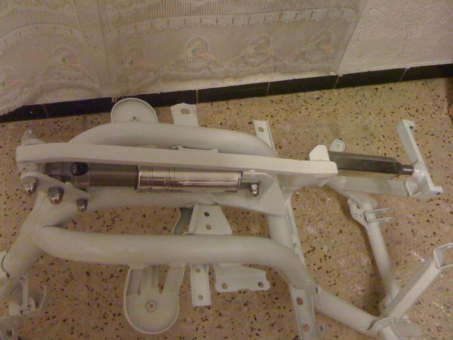

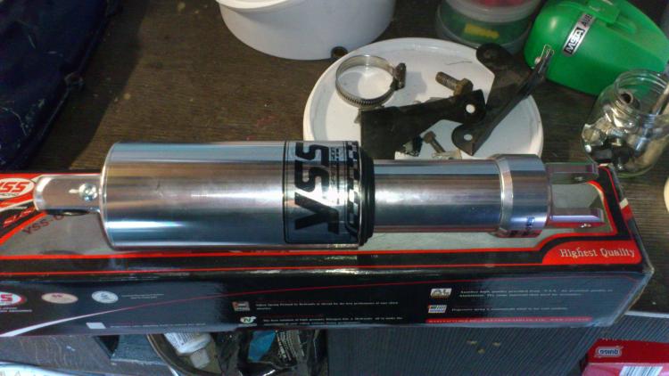

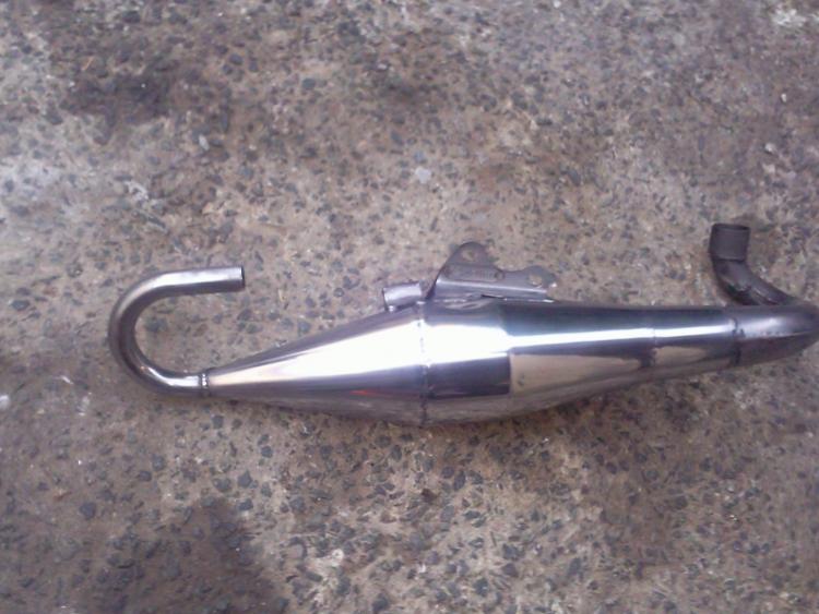

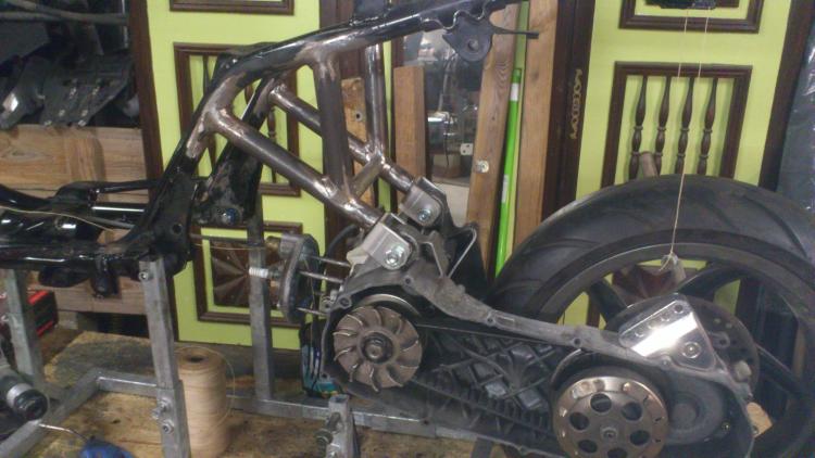

sr racing 17 Posté(e) le 2 août 2012 Auteur Signaler Partager Posté(e) le 2 août 2012 Je n est pas encore fait le system d'amortisseur sur le spirit , mais demain je vais voir pour faire la coque ar et mais découpe dans les différant carénages , au passage si vous avez des idées pour la face av pour la rendre moins banal je suis preneur car la je sèche . bon aller une ou deux photos avant le dodo : amortisseur début coque ar maison pot evo Lien vers le commentaire Partager sur d’autres sites More sharing options...
