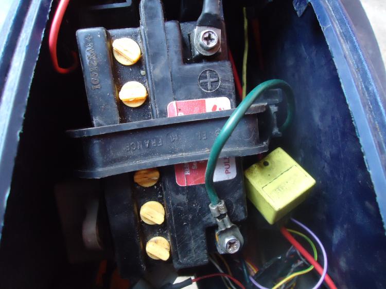

vitesoleil Posté(e) le 13 août 2012 Auteur Signaler Partager Posté(e) le 13 août 2012 oui bref............. salut nono sinon le scoot démarre qu'au kik g testé le démarreur en le branchant en direct et il fait du bruit donc je pense qu'il est pas grillé par contre il y a 2 fils qui rentre au niveeau du gros ventilo,mais je saispas ce que c'est les 2 cosses de la poignée arr sont enlevés,,et la poignne avant elle ne reagit pas au démarreur j'ai testé avec un nouveau cdi ,,,rien après j'ai vu 2 autres boîtier,1 jaune "cartier",,et un a ailette sur le cadre,y a t il un relais démarreur sur ludix?? je vous joint 2 foto,si je trouve comment faire merci a bientôt Lien vers le commentaire Partager sur d’autres sites More sharing options...
nonoxik Posté(e) le 13 août 2012 Signaler Partager Posté(e) le 13 août 2012 oui bref............. salut nono sinon le scoot démarre qu'au kik g testé le démarreur en le branchant en direct et il fait du bruit donc je pense qu'il est pas grillé par contre il y a 2 fils qui rentre au niveeau du gros ventilo,mais je saispas ce que c'est les 2 cosses de la poignée arr sont enlevés,,et la poignne avant elle ne reagit pas au démarreur j'ai testé avec un nouveau cdi ,,,rien après j'ai vu 2 autres boîtier,1 jaune "cartier",,et un a ailette sur le cadre,y a t il un relais démarreur sur ludix?? je vous joint 2 foto,si je trouve comment faire merci a bientôt si tu as débranché la poigné arrière c'est normale que ça ne démarre plus mais pour ton frein avant ce n est pas normal!! Regarde si ton fusible n a pas relaché et si les 2 cosse (niveau poigné) son bien branché. Sinon le boîtier a ailette c'est ton régulateur lumière par contre l autre je ne sais pas!!(Dsl je ne suis pas spécialiste peugeot) ;) Lien vers le commentaire Partager sur d’autres sites More sharing options...
vitesoleil Posté(e) le 13 août 2012 Auteur Signaler Partager Posté(e) le 13 août 2012 re ben g donc débranché l'arr qui faisait disjoncté et j'ai relié en parallele (ou en serie),,,les 2 a la poignée droite qui nefaisait pas dijoncté il faut que je commande le petit contacteur qui se visse en bout de poignée ,,c lui qui devait faire la m........ pourtant c juste un bout de plastique avec 2 cosse qui été nickel,,rien d electonik,,c bizarre!!!!!!!!! enfin c cool d retrouver le démarreur electrique!! Lien vers le commentaire Partager sur d’autres sites More sharing options...
vitesoleil Posté(e) le 14 août 2012 Auteur Signaler Partager Posté(e) le 14 août 2012 merci pour le regulateur de tension!!! sinon ce boîtier jaune pour ceux qui ont pegot c lui le relais démarreur mais cette pice qui se visse dans la poignée je sais pas comment elle a appelle du coup a++++++++ Lien vers le commentaire Partager sur d’autres sites More sharing options...
