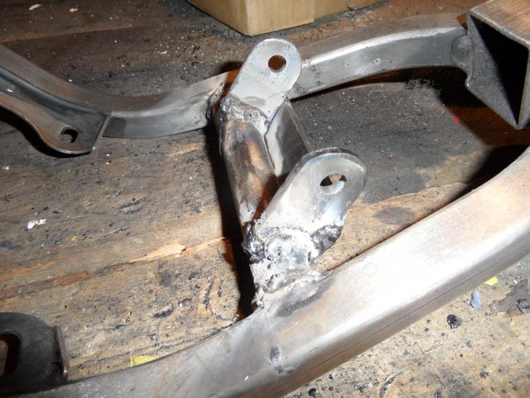

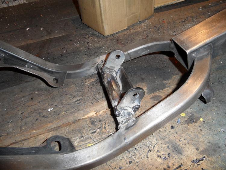

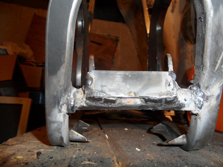

Ben-Jah Posté(e) le 27 février 2013 Auteur Signaler Partager Posté(e) le 27 février 2013 Salut a tous, me revoila :P Moto toujours pas sur roue mais bientôt :) Commande Sf reçu ! Je suis en train de poncer le cadre et j'ai fais des new support moteur car les anciens était Hs voilà l'avancement en photo :) 1 Lien vers le commentaire Partager sur d’autres sites More sharing options...

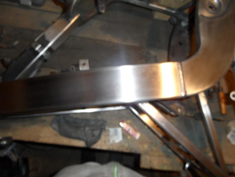

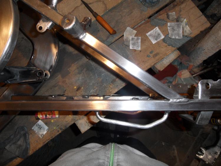

Ben-Jah Posté(e) le 22 mars 2013 Auteur Signaler Partager Posté(e) le 22 mars 2013 Bon du new J'ai mis un gicleur de 89 baisser l'aiguille d'1 cran elle marche beaucoup mieux :D La le carburateur est tout démonter je les passer a ma mere elle va me le nettoyer a l'ultrason a son taff 8-) Sinon j'ai continuer le polissage du cadre 600 a l'eau 1er coup de belgom 2eme coup de belgom Des avis ? Lien vers le commentaire Partager sur d’autres sites More sharing options...
rk-83 Posté(e) le 24 mars 2013 Signaler Partager Posté(e) le 24 mars 2013 jolie bien polissage du cadre dommage qu'on vois les petit rayure mais ses propre ses l’essentielle fait nous quelque chose a tes cash et elle sera flambante ;) je suis !! Lien vers le commentaire Partager sur d’autres sites More sharing options...

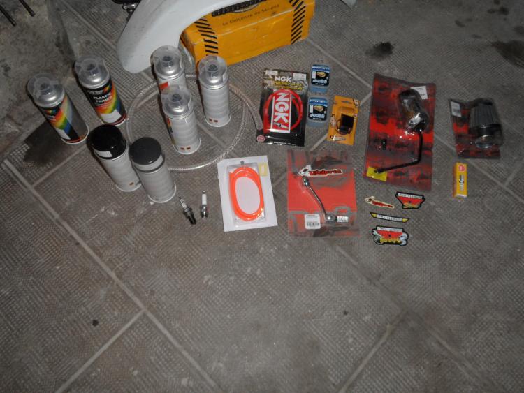

Ben-Jah Posté(e) le 25 mars 2013 Auteur Signaler Partager Posté(e) le 25 mars 2013 jolie bien polissage du cadre dommage qu'on vois les petit rayure mais ses propre ses l’essentielle fait nous quelque chose a tes cash et elle sera flambante ;) je suis !! merci :) le polissage du cadre n'est pas finis ;) Pour les cash j'hesite entre une peinture ou du covering Sinon j'ai avancer un peu sur la moto :) Nettoyage du moteur cylindre culasse J'ai repoli le carter d'embrayage Nettoyage du carburateur a l'ultrason au taff a ma mere :) Fixé mon feu au cash batterie Achat garde boue et plaque ktm pour debut du mois :) Des avis ? :) Lien vers le commentaire Partager sur d’autres sites More sharing options...

H3RoiiKz' Posté(e) le 4 avril 2013 Signaler Partager Posté(e) le 4 avril 2013 dommage pour ton cadre que tu a pas 1000 & 2000.. /: Car au 600 sa raye encore l'aluminieum.. /: C à partir de 800 ou la différence commence a se faire :) Lien vers le commentaire Partager sur d’autres sites More sharing options...
