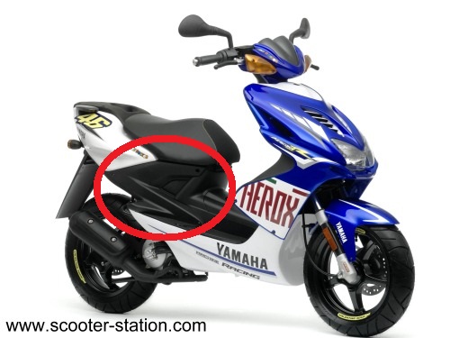

Fayafun Posté(e) le 30 août 2012 Signaler Posté(e) le 30 août 2012 Salut à tous , je vais repeindre mon nitro et j'ai un petit soucis . Je ne sais pas comment peindre les carénages se trouvant entre le bas de caisse et les carénages arrière : Je ne sais pas s'il faut les poncer , mettre de l'appret et vernis car ce n'est pas la même matière que les carrenages que je souhaite repeindre . merci
0 Bab's Posté(e) le 30 août 2012 Signaler Posté(e) le 30 août 2012 Oui il faut poncé, mettre de l'aprêt, peindre et enfin vernir :)
0 Fayafun Posté(e) le 30 août 2012 Auteur Signaler Posté(e) le 30 août 2012 Oui il faut poncé, mettre de l'aprêt, peindre et enfin vernir :) C'est bizarre c'est du caoutchouc c'est pas du tout la même matière mais bon si tu le dis j'te fais confiance , merci !
0 Fayafun Posté(e) le 31 août 2012 Auteur Signaler Posté(e) le 31 août 2012 Du caoutchouc ? !! mddr je sais pas mais c'est pas du tout la même matière
0 .::S2::. Posté(e) le 31 août 2012 Signaler Posté(e) le 31 août 2012 Arrêter de penser que c'est n'est pas la même matière c'est toujours du plastique, peut pas le même mais du plastique. :D2 Si ils ne sont pas abîmer le mieux c'est ponçage au 400 (sec ou à l'eau), un coup de primaire plastique (favorise l’accroche sur le plastique) et peinture/vernis (prendre la même marque pour les deux). ;)
