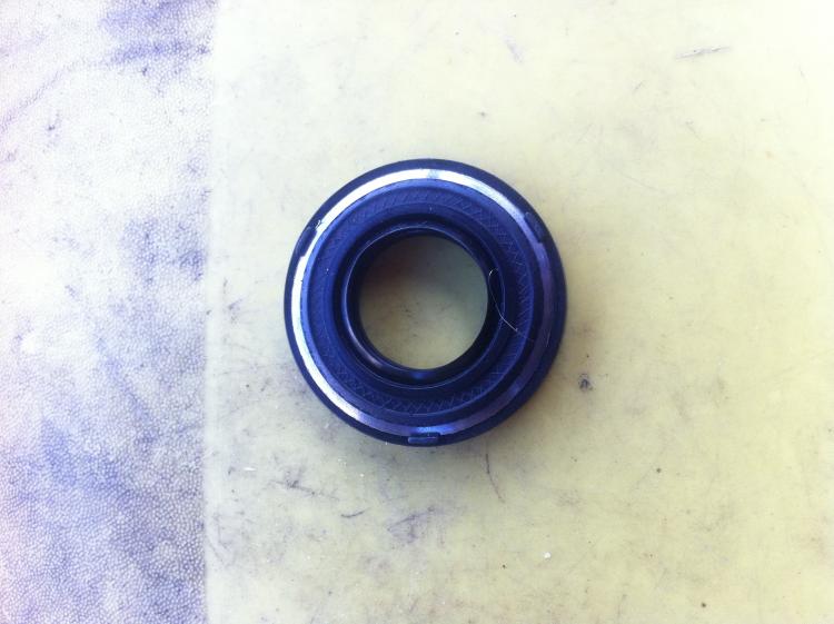

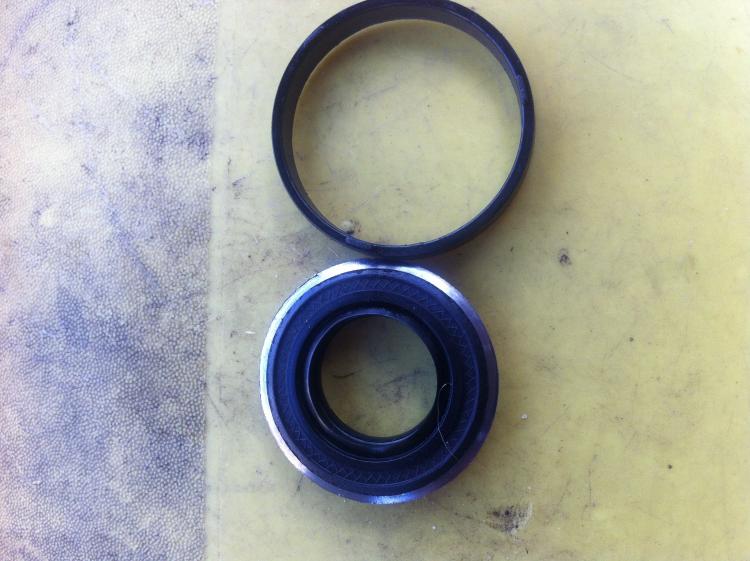

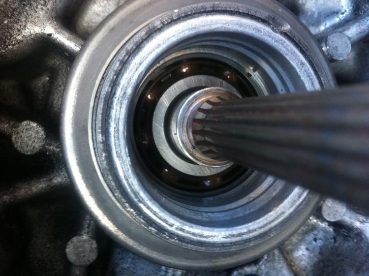

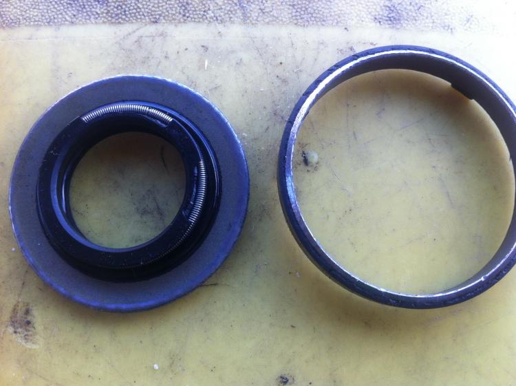

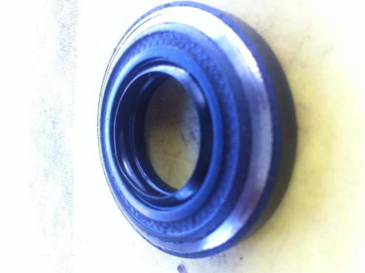

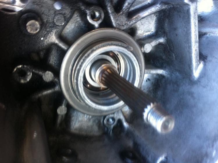

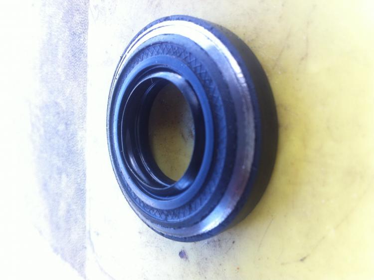

Ferdi Ketur Posté(e) le 31 août 2012 Auteur Signaler Partager Posté(e) le 31 août 2012 J'ai trouvé, en démontant mon carter de kick il y avais de l'essence partout même sur l'embrayage ! Je décide de démonter le variateur, le démarreur et surprise !! Le joint spy du vilebrequin est sortit de son emplacement et en plus de sa il est cassé en deux. Je vous met des photos pour ceux qu'ils veulent voir. Lien vers le commentaire Partager sur d’autres sites More sharing options...
Ferdi Ketur Posté(e) le 31 août 2012 Auteur Signaler Partager Posté(e) le 31 août 2012 Après remplacage, 1 coup de kick a suffit pour le redémarer ! Merci a vous tous :D Lien vers le commentaire Partager sur d’autres sites More sharing options...
