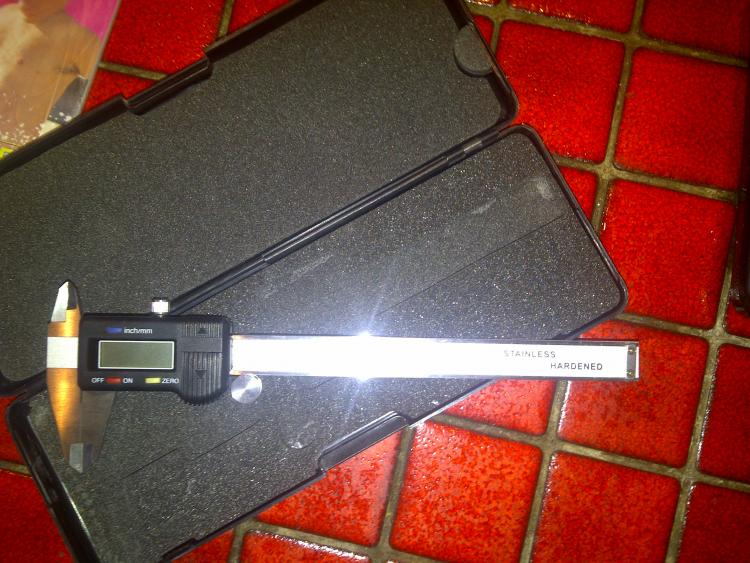

scoottkr206 Posté(e) le 14 janvier 2012 Auteur Signaler Partager Posté(e) le 14 janvier 2012 petit achat au passage! pour mesurer mon squish =) Lien vers le commentaire Partager sur d’autres sites More sharing options...
stinger Posté(e) le 14 janvier 2012 Signaler Partager Posté(e) le 14 janvier 2012 bien le pied a coulisse, facile a lire, bonne futur mesure Lien vers le commentaire Partager sur d’autres sites More sharing options...

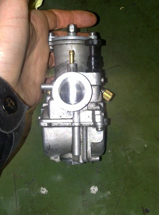

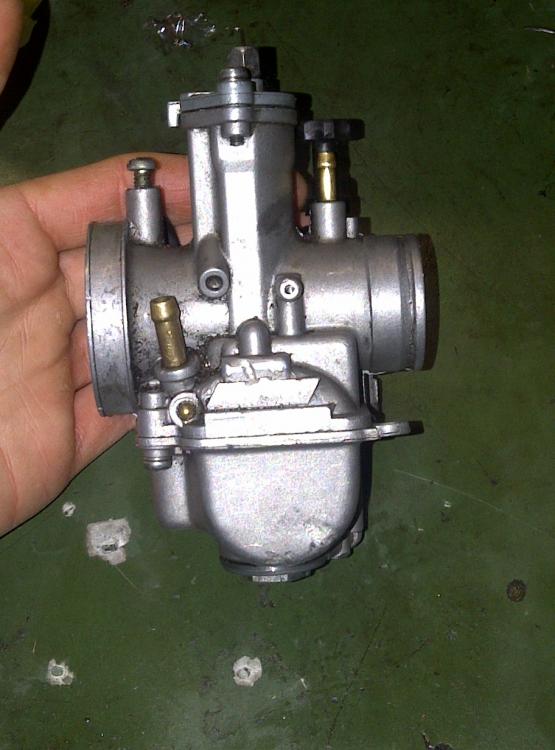

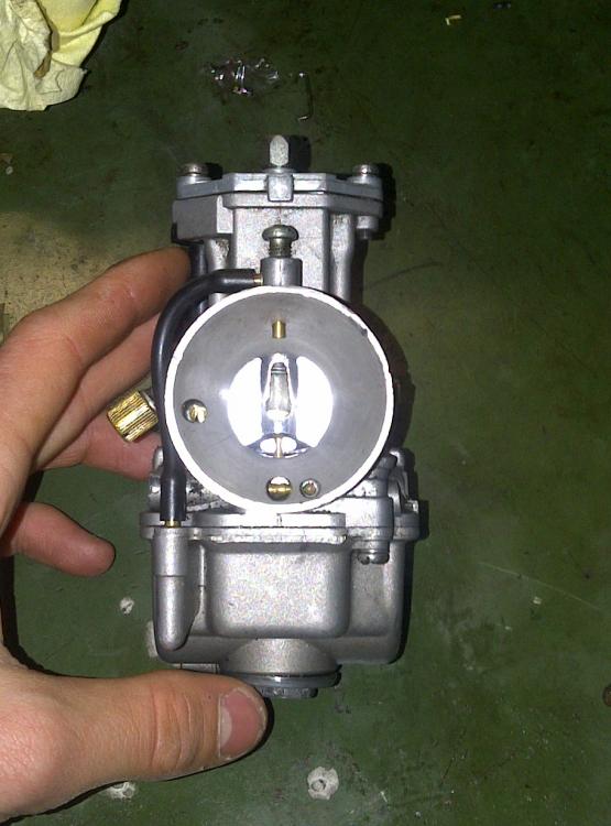

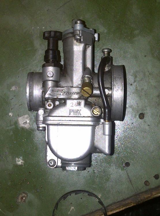

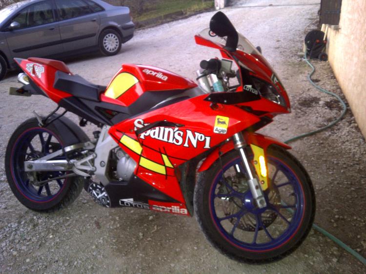

scoottkr206 Posté(e) le 15 janvier 2012 Auteur Signaler Partager Posté(e) le 15 janvier 2012 (modifié) bon de la news j'ai mon carburateur 24, c'est un Stage6 mais je croie qu'il est avec power jet donc :s, mais pour l'instant photos!: voilà! il est en assez bonne état mais je peux le boucher le power jet parce que j'ai entendu dire que c'était assez chiant a régler? par contre l'arrivé d'essence et la dépression c'est les quel embouts? et en prime des photos de la becane!: Modifié le 15 janvier 2012 par scoottkr206 Lien vers le commentaire Partager sur d’autres sites More sharing options...

stinger Posté(e) le 15 janvier 2012 Signaler Partager Posté(e) le 15 janvier 2012 bien le carburateur, pour ton gicleur moi j'ai une boîte avec plusieurs tailles, et je commence a 100 et je teste, après je monte jusqu'a ce que ca soit bon, sur ma 50rs j'ai mis gicleur de 105 pour carburateur de 17,5, pour kit 50 top perf, c'est nickel, pour toi je pense que ca seras plus grand, d'autre te répondrons mieux que moi, bonne continuation pour la suite Lien vers le commentaire Partager sur d’autres sites More sharing options...
scoottkr206 Posté(e) le 16 janvier 2012 Auteur Signaler Partager Posté(e) le 16 janvier 2012 ok merci bien donc je pense je vais prendre une boîte de 100 a 122 et 5 ou 6 gicleur en plus, par contre mon problème c'est pour régler le powerjet si quelqu'un on des technique ou astuces pour le faire sa serai cool? :) Lien vers le commentaire Partager sur d’autres sites More sharing options...
paxo51 Posté(e) le 16 janvier 2012 Signaler Partager Posté(e) le 16 janvier 2012 pas mal tout sa alors se carburateur je 'l'ai eu en version 21 sur ma rs donc le power pour le bouché faut bouché la petite durite qui monte car pour pouvoir le régler faut passer au banc d'essais donc la merde niveau pot perso moi sur ma rs aussi en 70 airsal j'avais monter un r3 version sport malgrés que jétait en street en bas régime sa tiré un peu mais sans être violent mais une fois arrivé dans les tours sa bombarde bien j'en est un trés bon souvenir de se couplage je fesait 15km pour aller a mon bahu en début de 6 tout le long et une reprise terrible avec le r3 en ésperant t'avoir aider PAXO51 Lien vers le commentaire Partager sur d’autres sites More sharing options...

XPS-jeje_90 Posté(e) le 16 janvier 2012 Signaler Partager Posté(e) le 16 janvier 2012 pour le power jet , il faut le régler sur un banc d'éssai sinon c'est casi impossible ... Lien vers le commentaire Partager sur d’autres sites More sharing options...
paxo51 Posté(e) le 16 janvier 2012 Signaler Partager Posté(e) le 16 janvier 2012 pas casi c'est tout simplement impossible il te faut la courbe pour s'avoir et pour ta fuite si c'est au niveau du vilebrequin c'est pas trés le mieux tu réouvre en vitesse ton bloc tu nettoye a mort les plans de joints et tu fou de la bonne patte a joint ou si ta un bloc derbi un bon joint papier plus une fine couche de patte histoire detre tranquille Lien vers le commentaire Partager sur d’autres sites More sharing options...
