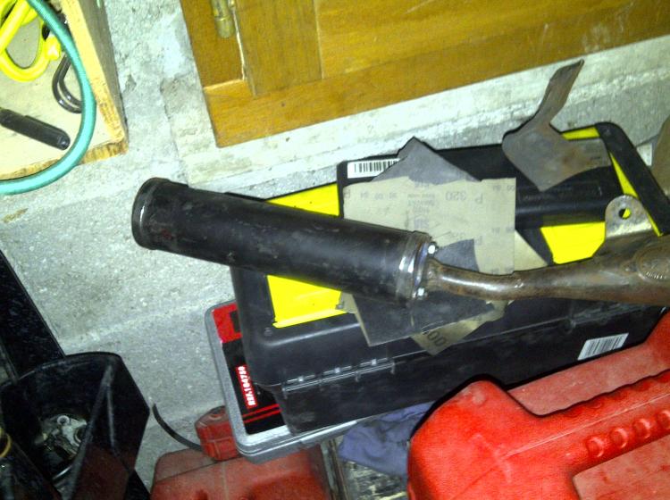

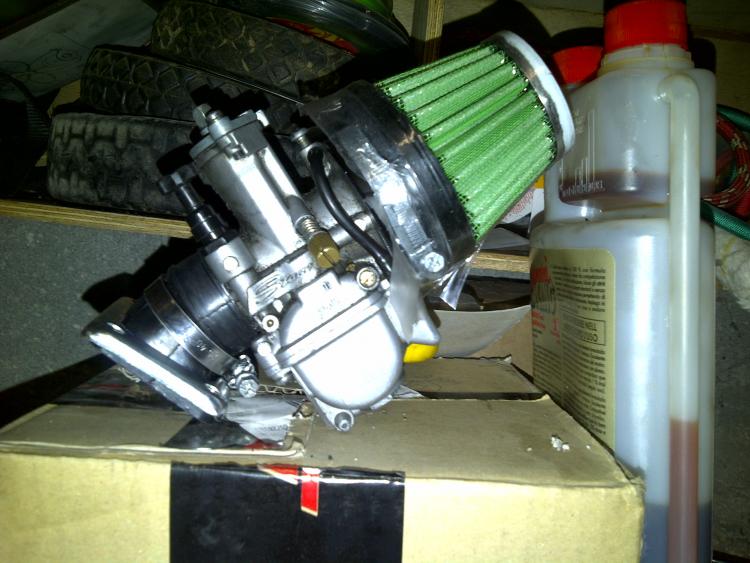

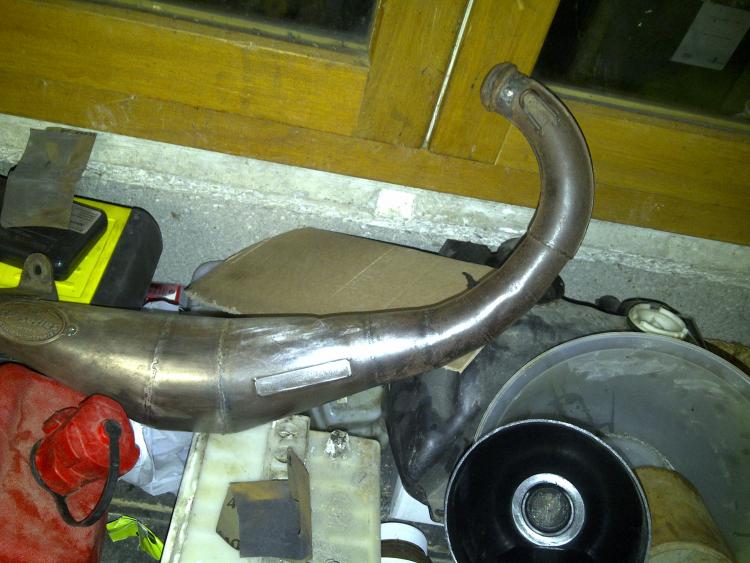

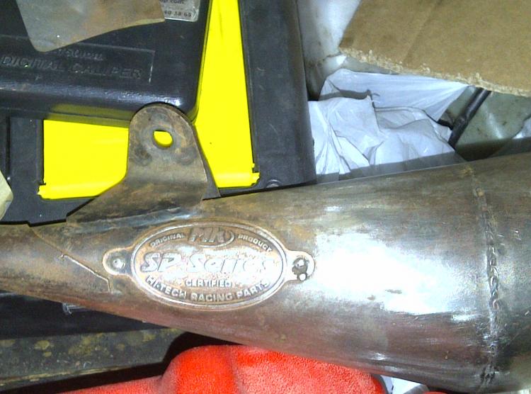

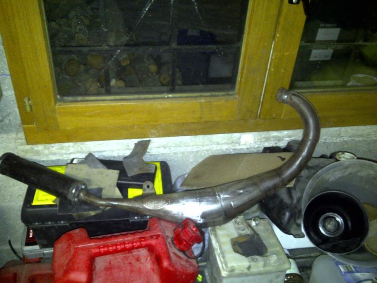

scoottkr206 Posté(e) le 31 janvier 2012 Auteur Signaler Partager Posté(e) le 31 janvier 2012 en premier photos de mon admission complète: et puis les photos du pot metrakit, un peu rouiller mais je vais poncer tous sa!: voilà a vos clavier!! Lien vers le commentaire Partager sur d’autres sites More sharing options...
scoottkr206 Posté(e) le 1 février 2012 Auteur Signaler Partager Posté(e) le 1 février 2012 personne ou quoi?! j'ai presque finit de polir le pot, et en nettoyant le pot ainsi que la cartouche qui est noir je me suis rendu compte qu’enfaîte sous le noir la cartouche est rouge! se qui ne me déplais pas :) je posterai des photos demain quand tous sera monter si j'ai le temps. Lien vers le commentaire Partager sur d’autres sites More sharing options...
stinger Posté(e) le 1 février 2012 Signaler Partager Posté(e) le 1 février 2012 bien tout ca, top ton admission, il devrait bien rendre poli ton pot hate de voir tout ca monté, bonne conti, je vais suivre jusqu'a le fin Lien vers le commentaire Partager sur d’autres sites More sharing options...
scoottkr206 Posté(e) le 2 février 2012 Auteur Signaler Partager Posté(e) le 2 février 2012 bon de la news et pas de la bonne... alors le pot déjà la patte qui se fixe sur le cadre et pas au même endroit sur le pot et sur la cadre donc je vais essayer d'en faire une puis j'ai l'impression que ma dépression marche plus trop donc je vais voir! Lien vers le commentaire Partager sur d’autres sites More sharing options...

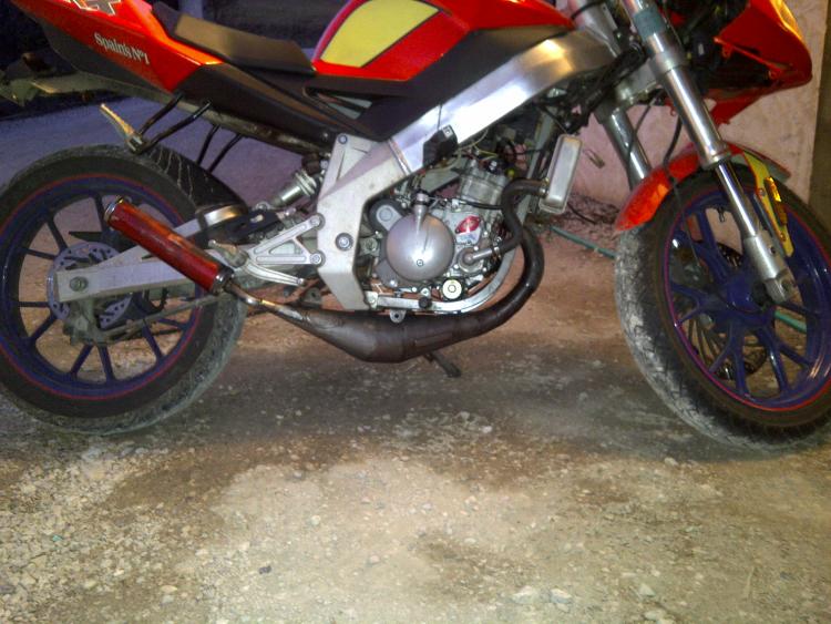

scoottkr206 Posté(e) le 8 février 2012 Auteur Signaler Partager Posté(e) le 8 février 2012 bon pas trop de news parce que chez moi il fais -12 en pleine journée donc les réglages -_-... voilà quoi :D donc la ba j'ai refais démarrer la moto toute a l'heure et enfaîte les réglages sont vraiment a chier parce que avec le starter la moto marche moyen et sans ba elle marche pendant 2 sec puis elle cale donc s doit venir du gicleur! En attendant aller voir ma fiche: https://www.scooter-system.fr/tuning/19992.html#overview Lien vers le commentaire Partager sur d’autres sites More sharing options...

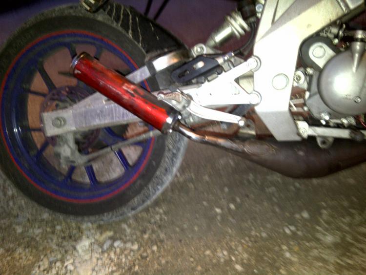

scoottkr206 Posté(e) le 21 février 2012 Auteur Signaler Partager Posté(e) le 21 février 2012 bon alors de la bonne news, mon problème est régler c'était ma dépression que j'avais pas boucher U_u! mais le gicleur principale est encore trop petit donc j'attend ma commande que j'ai passer chez mon pro! en attendant photos du pot montée!: pour info je vais repeindre la cartouche du pot donc si vous avez des idée?! sinon je pense faire la même couleur que la moto(rouge) +photos du carburateur montée! Lien vers le commentaire Partager sur d’autres sites More sharing options...
