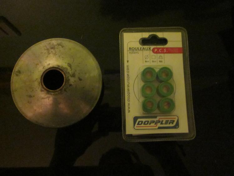

Sur mon modele ni le carburateur;ni le boîtier cdi;ni le pot est brider il suffi d'enlever des poids derriere le variateur et non pas des vis comme sur les 2 temp et pour gagné plus de vitesse sans pour autant le débrider il faut remplacer ses galets par des galets de 4gr cela fera gagné plus d'accélération et un peu de vitesse mais si vous pouver pour que sa marche mieux l'emplacement ou on met les galet il faut le ramplacer par un autre encore plus gros mais on peu ce contenter de juste changer les galets mais un collègue ma donner la roue pour les galets en plus gros voilà je connai rien au scoot 4temp mais j'espère que vous avez compris ce que je veu dire merci pour vos conseil les photos des galets et la roue en question sont en photo ci dessous ...

mai il ta dit qu'il était pas brider car ta pas de bride que tu peux enlever il faut le changer direct pour gagner des perf et mettre un pot aussi car les pot d'origine sont pas conçu pour les perf et donc voilà en changeant le pot tu gagnera en vitesse puis après des réglage du variateur (galet, ressort d'embrayage et ressort de poussée )

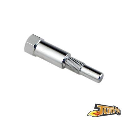

t'en a pas besoin ça ce sert a la main tu met un bloque-piston a la place de la bougie tu met ton piston en buter sur le bloque-piston et tu dévisse et revisse mai surtout donne pas des trop gros acou car sinon tu vas abîmer ton piston et tu fait ça moteur froid aussi
Partager ce message
Lien à poster
Je connais rien en mécanique je n'est pas de bloque piston ça coûte combient un bloque-piston ? et surtout ou en trouver un ?
Modifié par MaxouenHD
Partager ce message
Lien à poster
post-202-0-45030200-1350506699_thumb.jpg voilà ces ça un bloque-piston moi j'en avai acheter pour le scooter que javai avant et je l'avai payer a peine 5 euro chez un consess peugeot mai après en géneral ces entre 5 et 8 euro mai bon si ti connai rien en méca laisse tomber l'idée de débrider toi même fait le faire par un consess même si bon certain consess prenne chère chère
