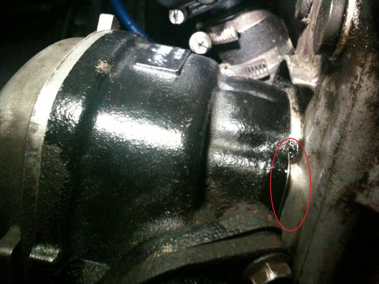

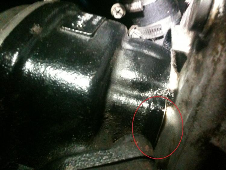

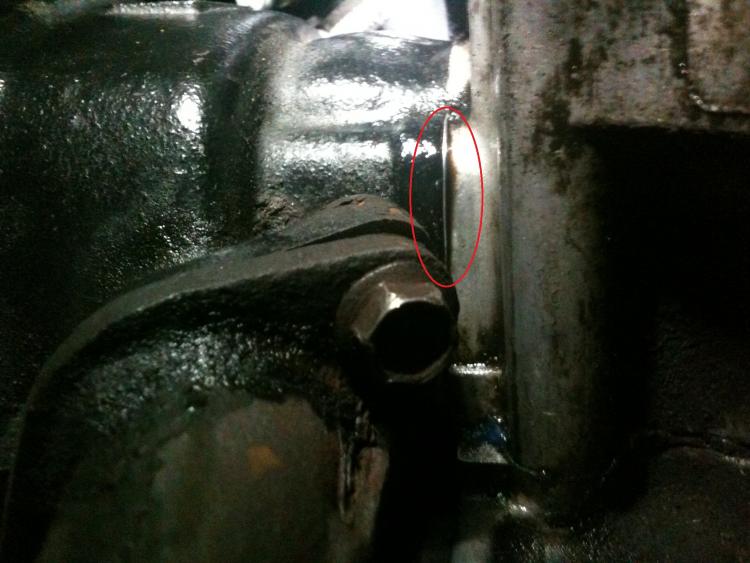

Titou Posté(e) le 17 septembre 2012 Signaler Posté(e) le 17 septembre 2012 (modifié) Salut Tout le monde ! Alors je voulais une petite confirmation et des avis sur mes joints moteur surtout celui d'embase (25 mm alu ou fer je ne sais pas trop): Alors voilà j'ai entouré en rouge d'où sa fuit je pense :s. Donc je voulais savoir si je dois bien changé les joints comme je pense ? Si il y a un rodage à faire (question peut être ridicule :siffle: ) ? Voilà merci d'avance ! :D PS: Je vais en profiter pour tout nettoyer :rheuuu: Modifié le 17 septembre 2012 par Titou
0 Pasternak Posté(e) le 17 septembre 2012 Signaler Posté(e) le 17 septembre 2012 Nettoie bien, resserre un coup, si ça continue de fuir, le joint est bon à changer. Et non, on ne rode pas un joint. :D2 C'est pas une pièce en mouvement ni en friction avec d’éléments physiquement solides.
0 Titou Posté(e) le 18 septembre 2012 Auteur Signaler Posté(e) le 18 septembre 2012 Ok merci je vais bien resserrer et je vais regarder tout sa ! Merci :)
