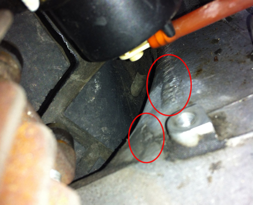

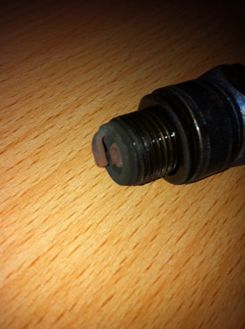

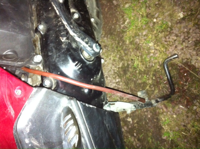

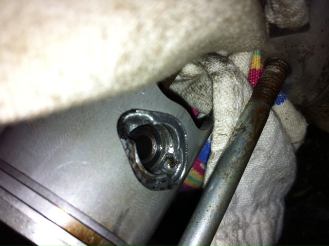

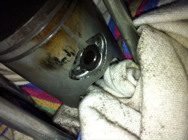

alex du 59 Posté(e) le 19 septembre 2012 Signaler Partager Posté(e) le 19 septembre 2012 (modifié) Salut , sur la 2 eme photo tu as pas de cache moteur tu la ou pas ? le plastique noir qui ce pose sur ton cylindre sur la 3 eme photo la fuite d huile noir c'est pas bon ca regarde si ta pompe a huile est bien brancher au pire essui la fuite est essai de voir d ou ca provient !!! ca peut être une prise d air ou simplement de l huile du au joint de pot ou autre est aussi quel est ta configuration ? c'est quoi comme carburateur ,pot ,gicleur ect .... boîte à air avec quel raccord dedans le manchon en caoutchouc ? Modifié le 19 septembre 2012 par alex du 59 Lien vers le commentaire Partager sur d’autres sites More sharing options...
Alex931 Posté(e) le 19 septembre 2012 Auteur Signaler Partager Posté(e) le 19 septembre 2012 sur la 2 eme photo tu as pas de cache moteur tu la ou pas ? le plastique noir qui ce pose sur ton cylindre Il y a bien un cache que j'ai remis. sur la 3 eme photo la fuite d huile noir c'est pas bon ca regarde si ta pompe a huile est bien brancher au pire essui la fuite est essai de voir d ou ca provient !!! ca peut être une prise d air ou simplement de l huile du au joint de pot ou autre Je ne sais pas ou est la pompe a huile... est aussi quel est ta configuration ? c'est quoi comme carburateur ,pot ,gicleur ect .... boîte à air avec quel raccord dedans le manchon en caoutchouc ? Scooter entiérement d'origine, juste débrider d'après le vendeur, pot d'origine... Boîte à air avec ceci : Lien vers le commentaire Partager sur d’autres sites More sharing options...
alex du 59 Posté(e) le 19 septembre 2012 Signaler Partager Posté(e) le 19 septembre 2012 (modifié) pour le cache ok la pompe a huile ce trouve derriere le coté allumage derriere l allumage tu as une durite brancher de ce coté regarde si elle est bien mise essuie la tache pour voir si ca revient entre le bas moteur est le pot peut être le joint de pot ok regarde tes réglage carburateur tu as quoi comme carburateur ? c'est ecrit dessus si tu sais pas au pire démonte le est regarde quel gicleur tu as Modifié le 19 septembre 2012 par alex du 59 Lien vers le commentaire Partager sur d’autres sites More sharing options...

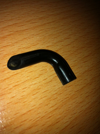

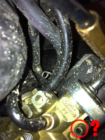

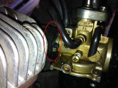

Alex931 Posté(e) le 25 septembre 2012 Auteur Signaler Partager Posté(e) le 25 septembre 2012 (modifié) Hello, Des news, voici une photo du carburateur : C'est celui d'origine je pense ? C'est un 12... C'est quoi le truc que j'ai entouré en rouge ? Il y avait une durite qui ne méne a rien, c'est normal ? Elle était cassé, donc j'ai enlevé. La voici : J'ai encore eu des problèmes, lors d'une sortie, le scooter a encore eu des trous d'accélération puis il a caler en pleine route, il ne voulait plus redémarré :-( J'ai changé la bougie et c'est bon mais j'ai encore pas mal de problèmes, le scooter ne démarre pas si je ne mets pas les gaz hors normalement, j'ai juste a appuyé sur le bouton bouge avec le frein avant et ca démarre ? Bien là il ne veut pas et même avec les gaz, il a du mal par contre au kick, ça démarre plutôt très bien. Ah oui et si le lâche les gaz a un feu rouge par exemple, le scooter cale... Voici la bougie : Comme vous pouvez le voir sur la premiére photo du sujet, le cylindre est rouillé, pensez-vous que c'est utile de le changer, par exemple par un kit 50cc fonte top perf avec un carburateur Dell'Orto 17,5mm ? Cylindre culasse Top Performances 50cc : http://www.maxiscoot...cc-fonte-4.html Dell'Orto 17,5mm : http://www.maxiscoot...d-17-5mm-4.html Mon but est d'avoir un scooter fiable proche de l'origine pour utilisation quotidienne. Alex Modifié le 25 septembre 2012 par Alex931 Lien vers le commentaire Partager sur d’autres sites More sharing options...
alex du 59 Posté(e) le 25 septembre 2012 Signaler Partager Posté(e) le 25 septembre 2012 Ta bougie est de bonne couleur :cool2: la durite moi perso sur le miens il y as rien je pense que c'est normal c était après une pointe ou pas ? regle la vis du millieu du carburateur tu démarre ton scoot tu le laisse chauffer quand il est chaud tu vis ta vis de ralentie celle du millieu de 1/4 de tours est le régime va monter il faut attendre un peu ensuite tu coupe le contact est tu test de le démarrer a l électrique si il démarre c'est bon si il galère encore revise de 1/4 est retest tu as sur ton carburateur un starter a l électrique test le peut être lui qui bug aussi Lien vers le commentaire Partager sur d’autres sites More sharing options...

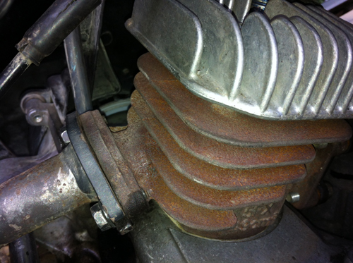

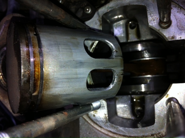

Alex931 Posté(e) le 26 septembre 2012 Auteur Signaler Partager Posté(e) le 26 septembre 2012 (modifié) Je vais de découverte en découverte... Le piston dans un sale état ? Modifié le 26 septembre 2012 par Alex931 Lien vers le commentaire Partager sur d’autres sites More sharing options...

alex du 59 Posté(e) le 27 septembre 2012 Signaler Partager Posté(e) le 27 septembre 2012 le jeu a la poignée de gaz tu peux le rectifier il faut retendre ton câble tu as 2 molette une en dessous de la poignée de gaz est une 2 eme au coude du carburateur ton piston il fait la geule monte ton kit mes avant ca regarde bien dans le fond de ton bas moteur si il y as pas des reste de piston qui sont tomber dans le bas moteur ce qui pourrait te faire serrer ton carburateur de 12 passe mes un 17.5 sur kit alu c'est mieux mes c'est pas urgent le 12 passe sans problème 1 Lien vers le commentaire Partager sur d’autres sites More sharing options...

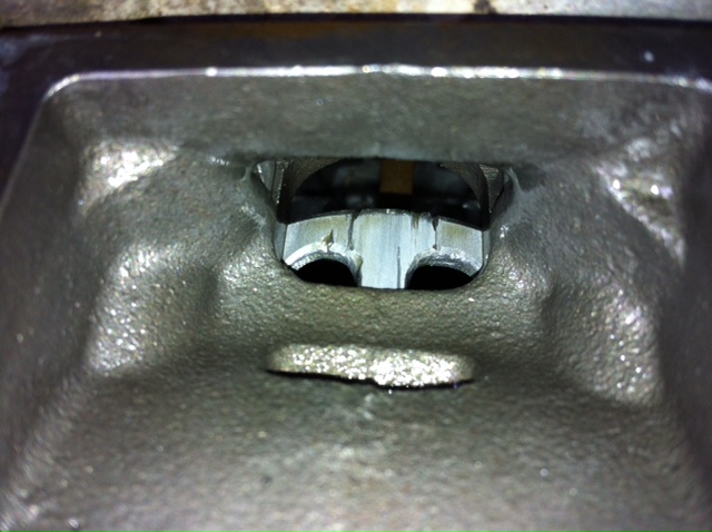

Alex931 Posté(e) le 28 septembre 2012 Auteur Signaler Partager Posté(e) le 28 septembre 2012 (modifié) L'axe du piston n'arrive pas a sortir, de plus, j'ai trouvé q'un clips ? Ici il y avait rien Ici il y avait un clips en rond.. Modifié le 28 septembre 2012 par Alex931 Lien vers le commentaire Partager sur d’autres sites More sharing options...
alex du 59 Posté(e) le 28 septembre 2012 Signaler Partager Posté(e) le 28 septembre 2012 sur le coté c'est rayer soit amorce a mon avis regarde bien dans le bas moteur si il n y as rien ca pourrait te faire serrer ton nouveau moteur ca serait dommage au pire tu enleve le bas moteur du cadre la roue le pot ect... est tu verse de l huile dans le bas moteur est tu retourne ton bas moteur ensuite pour vider l huile ensuite tu verse de l essence pur est tu le retourne de nouveau tu regarde si tout est ok ensuite tu pourra monter ton nouveau kit Lien vers le commentaire Partager sur d’autres sites More sharing options...
SCOOTALEX Posté(e) le 28 septembre 2012 Signaler Partager Posté(e) le 28 septembre 2012 T' as vérifié le vilebrequin , s' il avait du jeu ou pas de haut en bas. Si il y a un peu de jeu de gauche à droite, c' est normal. Regardes bien l' état de la bielle, de la cage à aiguille ( en mettre une renforcée ). Ton pot doit être calaminé vu l' état du cylindre d' origine et ça joue sur les ratés à l' accèl. sur le carburateur vérifies que l' huile arrive bien ( durite sur le carburateur ) sinon roule au mélange ( 2% ) avec de la bonne huile. Ouvre ton carter , regardes le variateur, derrière les ptis engrenages c' est le démarreur électrique je crois, regardes le joint spy aussi si ça fuit pas et fais le reste : courroie embrayage . Vérifies le max de vis ou boulons que tu peux ( les roues bien vissées ) et si tu peux enlever la selle pour regarder les réservoirs et les branchements etc... Lien vers le commentaire Partager sur d’autres sites More sharing options...
