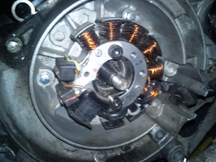

Célia Speedfight2 iron-x Posté(e) le 31 janvier 2012 Auteur Signaler Posté(e) le 31 janvier 2012 (modifié) voilà la cloche est enlevée ! une fois la cloche enlevée plus de bruit (donc c'est pas les roulements ^^') . La cloche et l'allumage sont bouré bouré bouré de chez bouré de limaille partout !! Le mecanicien de ma rue (qui m'a prete son arrache :) ) m'a dit que c'est pas ca qui le fait prendre des tours ainsi. Par contre ca peut faire des faux contacts (j'ai pas tout compris :s ) ensuite, le joint spy ben il est un peu gras ! :s conrairement à celui coté variateur qui est tout sec... Je vous mes des photos de tout ca des que je rentre (je vais à la danse ^^) . Vous en pensez quoi sinon ? Modifié le 31 janvier 2012 par Célia Speedfight2 iron-x
alex du 59 Posté(e) le 31 janvier 2012 Signaler Posté(e) le 31 janvier 2012 (modifié) fuite joint spy coter allumage peut être pour ca qui s emballe pour le craquement c'est bizarre tu as pas vue d ou ca peut provenir ? est ton allumage est bien serrer a l interieur tu as essaie de tourner ta biele sans variateur ni allumage ca tourne bien sans forcer ? Modifié le 31 janvier 2012 par alex du 59

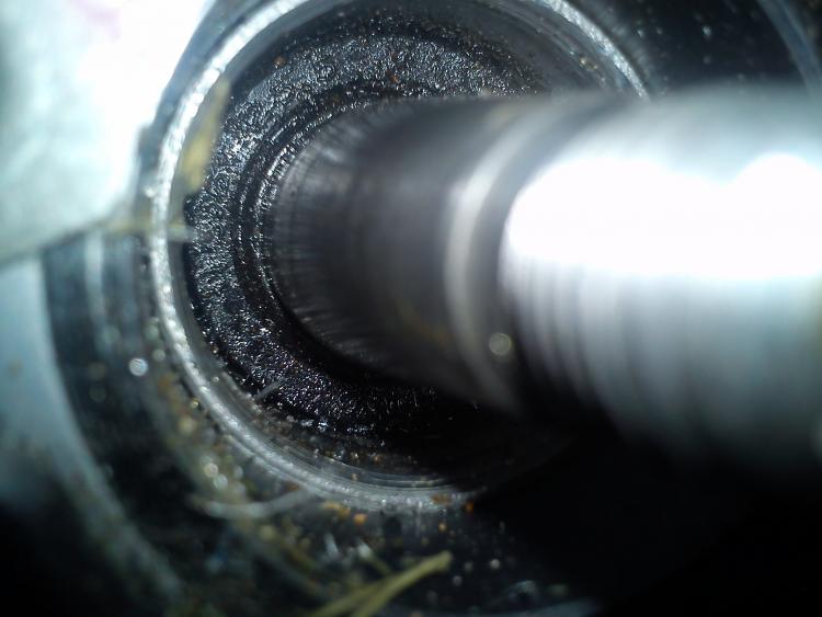

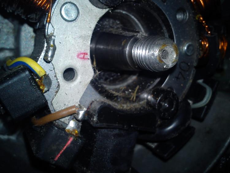

Célia Speedfight2 iron-x Posté(e) le 31 janvier 2012 Auteur Signaler Posté(e) le 31 janvier 2012 (modifié) oui ca tourne nikel sans forcer, pour moi il est bien fixé donc je vois vraiment pas d'où venait ce craquement ! la pompe à eau ? m'etonnerait :s le mecanicien à dit que si c'était une prise d'air justement il tomberait dans les tours (ce qu'il fait) mais il prendrait pas des tours ainsi au démarrage, alors je m'embrouille un peu, je poste les photos dans 10 min ;) voici les photos , vous pouvez voir l'amat de crasses et de limaille (mais d'où vient tout ca ?? :o ) et je vous met des photos du joint spy. Dois je vérifier quelque chose en particulier sur l'allumage ? j'y connait rien en allumage ! :s Modifié le 31 janvier 2012 par Célia Speedfight2 iron-x
alex du 59 Posté(e) le 31 janvier 2012 Signaler Posté(e) le 31 janvier 2012 Oui il yas bien une fuite a ton joint spy , pas énorme mes il y en as une quand même ton allumage a l air ok ta clavette est bien mise ? tes vis noir voit si il sont bien serrer apparament oui tu as encore ta pompe a huile ? a coter du cylindre peut être ca le bruit les limaille vienne peut être de la un mauvais montage peut être sais toi même qui l a fait ou un pro ? est oui la prise d air peut faire ca aussi au démarrage quand tu accélèrer il rester pas bloquer dans les tours ?

Célia Speedfight2 iron-x Posté(e) le 1 février 2012 Auteur Signaler Posté(e) le 1 février 2012 ok ok :/ ca a été monté par un pro et la pompe à huile est toujours sur le moteur mais j'ai enlevé le réservoir et je tourne au mélange (un peu trop gras 4%) je vais passer à 2.5%. La clavette est bien mise, bizarrement elle ne s'est même pas enlevée quand j'ai tiré la cloche ! :s Il ne reste pas bloqué dans les tours mais met un légé temps avant de retomber completement au ralenti, et le ralenti n'est pas bon, il n'est pas stable (quand ca allait plus ou moins bien). Je vais demander à quelqu'un d'autre de me changer mon joint spy parce que moi suis pas douée, trop maladroite ^^' à part changer le joint spy, nettoyer le tout, rien d'autre à vérifier ? pour moi les vis sont bien vissé, je vais verifier ;)
alex du 59 Posté(e) le 1 février 2012 Signaler Posté(e) le 1 février 2012 ok ben change ton spy ca peut que mieux aller oui si il retombe pas directement c'est qu il avait une prise d air sinon pour le changer de ce coter (allumage ) il faut juste enlever l allumage complet est enlever les spy avec un tourne vis plat qui fait levier ca part facilement de ce cote normalement bien huiler le roulement car ca sera vider remettre un spy neuf huiler est c'est bon il fumera un peu plus que d abitude au démarrage est après bien chaud c'est bon
