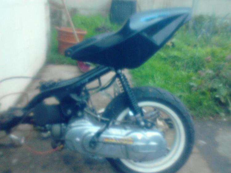

kaylite Posté(e) le 15 octobre 2012 Auteur Signaler Posté(e) le 15 octobre 2012 Bon une cigarette a ma facon :rheuuu: & au boulot photo fin de journé :) 1
Seumstarz Posté(e) le 15 octobre 2012 Signaler Posté(e) le 15 octobre 2012 Beeen oui ca fais du boulot, mais bon faut ce qu'il faut ! Faut pas pensser au heure qu'on passe sur nos scooter, plutot le resultats qu'il va avoir quand tu auras le cul sur la selle a envoyer du gaz ! :D Par contre pour tes clips je pense que du moment ou il rentre parfaitement dans l'encoche, devrais pas y'avoir de soucis, mais a verifier quand même. Aller bon courage et bonne " Clope " mdrr ! :P 1
kaylite Posté(e) le 15 octobre 2012 Auteur Signaler Posté(e) le 15 octobre 2012 (modifié) Yeees merci tkt j'sui courageux la tout est en place le nemain fixé et circlips changé & je viens de mapercevoir que mon vilebrequin est en 10mm j'ai pris le diamettre de laxe piston c'est ca *? 9.99mm sa existe pas un evo en 10mm ? ça me fait flipé avec le petit stg6 :love: Mais je suis content en cas de casse je pourait mettre un street race pour le all days en attant une nouvelle configuration <_< bref mes circlips sont en place et avent de tout remonter sa je voudrait reverifier mon squish ils preconise 0.60mm il y a pas un delire ou il faut mettre 0.70 si c'est pour un usage regulié car le sport pro est a 0.7mm mais le racing preconise 0.6mm et dans ma pochette de joint j'ai 3ou4 cale alu et un joint d'embase je mais juste ma cale ? jattend vos réponse et un grand merci de suivre et quand on met le file detain et quon remonte quand le piston touche on force un peu ? on tourne le variateur a la main trankil et des ke sa touche on arete ou on cole doucement pour que sa secrasse ? mais si on force trop sans son rendre contre le resulta est fause non ? je sais reglé le squish comment sa marche juste besoin de presiscion ce bm me tient a coeur :) jattend vos avis avent de refermer tout sa Modifié le 15 octobre 2012 par kaylite
