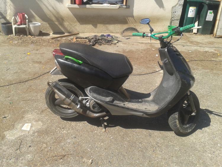

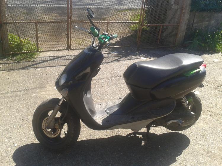

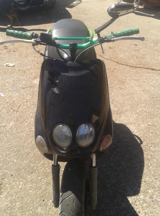

monovetto Posté(e) le 6 avril 2015 Auteur Signaler Posté(e) le 6 avril 2015 pour les embrayage ce sont le polini 2g ou le Stage6 sport pro. pour les clapets soit la vl14 de malossi ou la nbr de Stage6. Au niveau du pot j'ai un vieux yasuni c21 ou un Stage6 pro replica pas de souci pour la lumière ;) voilà quelques photos de l'état actuel
