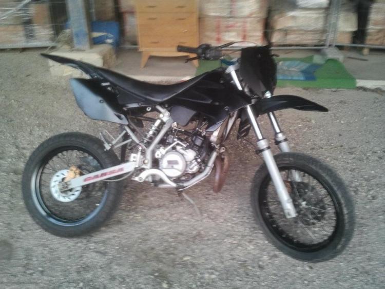

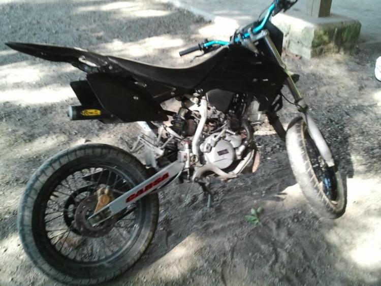

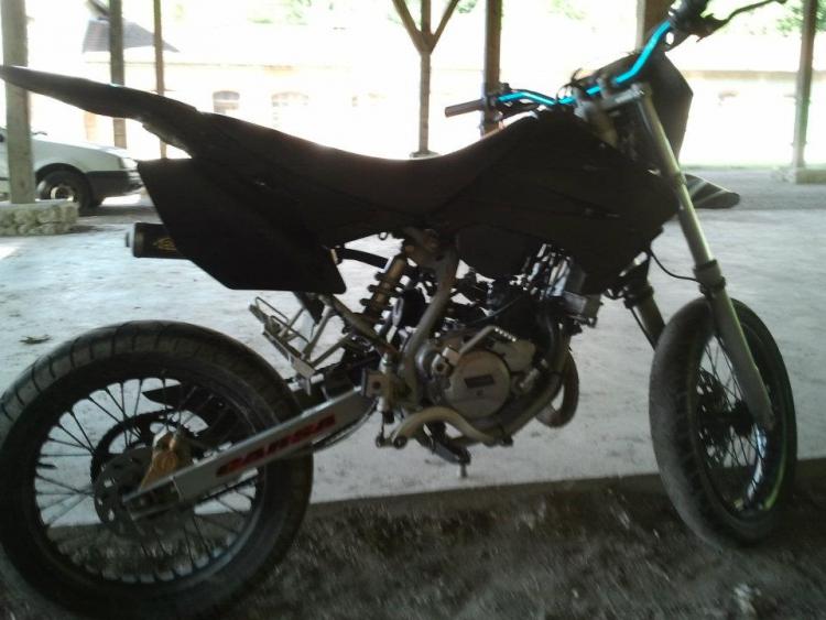

B00STER_SPIRIT Posté(e) le 27 octobre 2012 Signaler Partager Posté(e) le 27 octobre 2012 Donc tous d'abord, La moto posede un pot contie passage haut cylindre piston type origine mais une marque que je ne connait pas cylindre piston même pas 3 000 km elle et débrider. Je voudrais s'avoir quel est la configuration du moteur de vu car je ne voie pas du tout Et la moto monte a combien ? 95km/h ? Et je voudrais un max d'information sur cette moto et des avis sur cette moto merci :) Lien vers le commentaire Partager sur d’autres sites More sharing options...
0 derbi7694 Posté(e) le 27 octobre 2012 Signaler Partager Posté(e) le 27 octobre 2012 (modifié) cylindre resemble a un top perf noir ou du tnt mai bon si tavai une foto de plus prés ce serai mieux et tu pot a était modifier ou adapter sur ta peugeot Modifié le 27 octobre 2012 par derbi7694 Lien vers le commentaire Partager sur d’autres sites More sharing options...

0 derbi7694 Posté(e) le 27 octobre 2012 Signaler Partager Posté(e) le 27 octobre 2012 ça on peu pas te certifier quel va bien fonctionner ça dépend l'état des pièce d'usure et pour le savoir il faut que tu sache le nombre de km total de la moto depuis ca sorti de magasin car le haut moteur a peut être 3000 mai le vilbreqn a certainement plus peu être que si elle a un kilometrage élever tu aura des roulement de vilebrequin a changer des joint spie un embrayage ça on ne peu pas le savoir si tu donne pas le nombre de km total quelle a puis faut que tu l'éssaye voir si l'embrayage accroche bien si il accroche mal ces qui les user et bon a changer mai bon si elle a était bien etretenu et tout il y a pas de raison quel fonctionne mal mai bon faut essayer pour voir si tout fonctionne bien et vérifier les moindre détaille mai bon déja je pence vue la foto que le pneu avant et mort ou pas loin detre mort et le pot me parait trafiquer genre le tube de fuite racourci ou un truc du genre ou alors le pot a était adapter et il était pas fait pour la moto donc après si taime bien comme ça tu laisse sinon il te faudra acheter un pot et sinon ces censer être un bon moteur ces du minarelli am6 comme sur yamaha le cylindre par compte je peux pas être sur que ce soit un top perf noir et sinon après vérifie létat du kite chaîne des frein des suspension aussi et tu peux vérifier si les carrénage sont bien fixer et regarder létat du cadre si il et pas endomager après le plaque de phare n'est pas homologué je pence car ces une plaque cross Lien vers le commentaire Partager sur d’autres sites More sharing options...
0 derbi7694 Posté(e) le 27 octobre 2012 Signaler Partager Posté(e) le 27 octobre 2012 la vitesse sera a pas plus de 95 voir 100 maxi si ton pignon de sorti de boîte a plus de dent mai comme dit plus haut on peu pas être sur il faudrai savoir la marque exacte de ton haut moteur Lien vers le commentaire Partager sur d’autres sites More sharing options...
