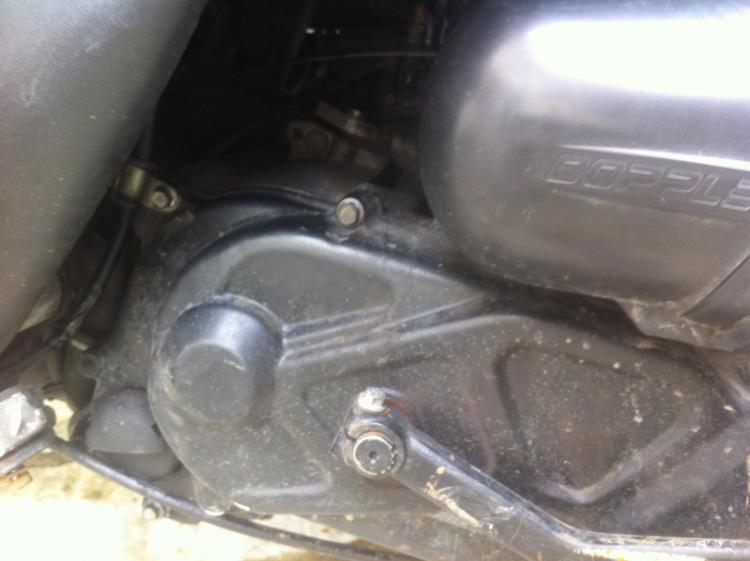

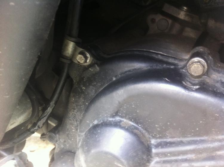

Tumss#77 Posté(e) le 29 octobre 2012 Signaler Partager Posté(e) le 29 octobre 2012 Bonjour a tous, ayant un problème au niveau de mon kick ( qui rippe chaque fois que je kick, aucun moyen de le kicker ) j'ai voulu démonter ma boîte a kick et la, la bavure, je rippe et je foire la vise de 8. comment la rattraper sachant que je n'ai pas beaucoup d'outil sous la main et que je suis pas un pro de la mécanique ( je connais quand même un minimum ) j'ai des photos si ça peut aider : Lien vers le commentaire Partager sur d’autres sites More sharing options...

Tumss#77 Posté(e) le 29 octobre 2012 Auteur Signaler Partager Posté(e) le 29 octobre 2012 tu parle d'un pas de visse qui tien la boîte du carter ? si tu parle du pas de visse c'est plus embetant dans ce cas tu enfile d'abord 5 ou 6 rondelle dans ta visse ou un petit boulon et puis tu visse sa devrait serrer bien + la boîte carter . je parle en conaissance de cause :P Non la tete de visse qui est foirée -Tu peux essayer a la pince étau, -Marteau et pointeau, -Ou bien faire une petite entaille dans la vis pour y placer un tournevis plat. En esperant t'avoir aidé :) Je voudrais bien essayé sa, mais j'ai pas de pince étau, pas de pointeau, et pour faire une entaille je sais pas comment m'y prendre... je pense que je vais attendre demain d'aller chez mon pro :/ Lien vers le commentaire Partager sur d’autres sites More sharing options...

Tumss#77 Posté(e) le 29 octobre 2012 Auteur Signaler Partager Posté(e) le 29 octobre 2012 problème, faire passer la pince alors que il y a le cadre juste au dessus c'est assez compliqué.. :/ c'est la vis la plu chiante comme par hasard Lien vers le commentaire Partager sur d’autres sites More sharing options...
