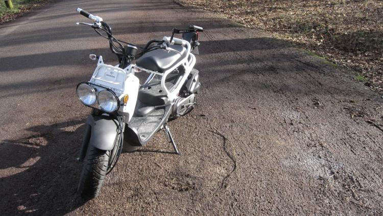

Shai'hulud Posté(e) le 16 février 2013 Auteur Signaler Posté(e) le 16 février 2013 (modifié) Hey ! Je n'ai pas beaucoup donné de nouvelles ses derniers temps mais entre le boulot, l'hiver, la vie de famille et le reste... je n'ai guère eu la patience de m'occuper de mon petit Zoomer lors des derniers mois. Alors, grâce à une bénéfique semaine de congés, j'ai finalement pris le temps de monter les pièces que j'avais commandé il y a déjà un long moment (3 mois tout de même !). J'ai donc pas mal galéré notamment pour les poignées Rizoma qui ne s'adaptaient pas sur mon scooter, que j'ai dû retailler et qui m'ont obligé à percer (légèrement) le guidon... De même l'antiparasite NGK est assez médiocre et n'arrête pas de se retirer (plutôt embêtant lorsqu'on double une voiture :rheuuu: ), je pense que je vais très vite le virer et remettre celui d'origine. Voilà pour les nouvelles, et quelques photos de l'engin en bonus : @+ Modifié le 25 décembre 2013 par Shai'hulud 1

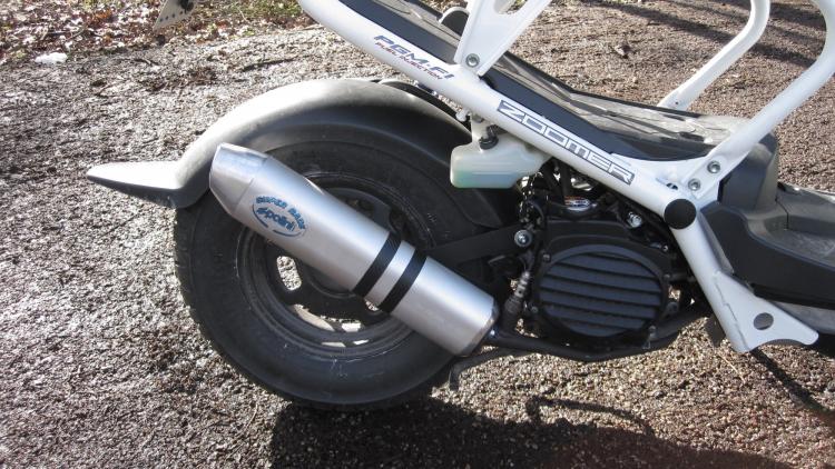

Shai'hulud Posté(e) le 21 février 2013 Auteur Signaler Posté(e) le 21 février 2013 (modifié) Après une semaine d'utilisation, je vais vous faire part de mes impressions sur l'ensemble moteur Polini que j'ai monté sur le Zoomer. Déjà, au niveau de la sonorité c'est assez bluffant pour un simple 50 cm3, l'échappement Polini donne un son bien rauque vraiment très agréable (voir la vidéo ci-jointe) : Maintenant, au niveau du comportement moteur c'est un peu plus nuancé. Étant donné que le boîtier CDI Polini ne fait que prendre le relais du boîtier d'origine (je rappel que le Zoomer fonctionne avec une Injection et non un carburateur), le scooter reste assez mou dans les bas régimes mais prend, cependant, rapidement de la vitesse dès que l'on approche les hauts régimes. Ça donne au final un effet "On/Off" pour le moins déroutant ; on a un peu l'impression d'avoir un turbo qui se met en route passé les 40 km/h ! Peut être qu'en changeant les réglages du variateur (j'ai mis les galets fournis avec le pack Polini et non les galets du Speed Control), j'aurai un peu plus de pêche à bas régimes... Grâce à toute ces modifications, j'arrive tout de même à prendre un petit 75 km/h, ce qui reste fort raisonnable pour un scooter 4T de cette cylindrée. Je rajouterai aussi que les pneus Metzeler me semblent être indispensables comme changement car les pneus d'origines Kenda sont relativement médiocres sur sol mouillé. De même, l'amortisseur Kitaco et les tubes de fourche NCY stabilisent de manière significative la machine lors des courbes rapides. Pour finir, seul les freins à tambour demeurent problématiques à l'heure actuelle car ils montrent vite leurs limites à cette allure. Voilà. ;) @+ Modifié le 3 mars 2013 par Shai'hulud 2
