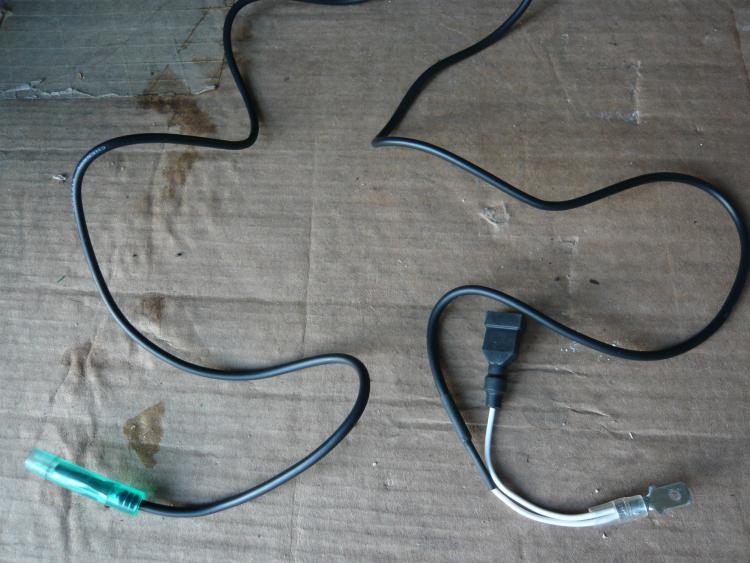

J'ais aussi un problème avec un des cables fourni,je ne sait pas ou le brancher sur mon scoot ( le câble en 3 parties)
Je voulai donc savoir si quelqu un pouvais m 'aider en me donnant les couleurs à associer,ou un petit tableau avec les correspondances des 9 cables de la prise du nouveau compteur,et ceux du faisceau d'origine,et aussi m' indiquer que fair du 3eme câble en 3 partie s'il vous plaît??

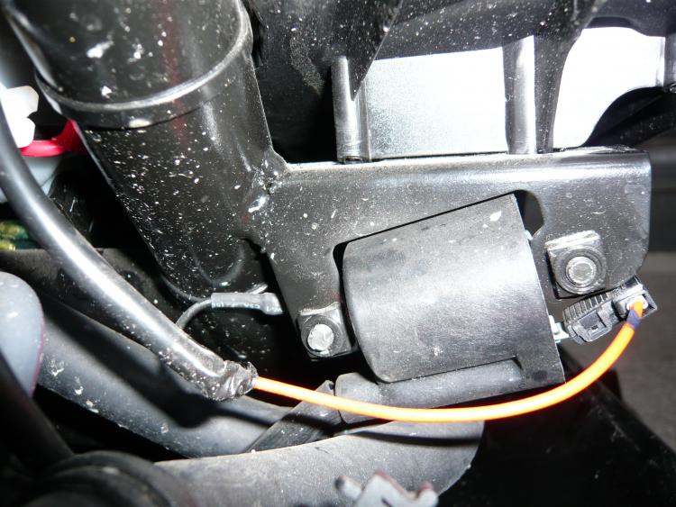

Je vous ais mis quelques photos des differents cables ( origine ,compteur ,et le 3eme câble seul en 3 parties) et de la bobine d allumage (il me semble),relié a la bougie,je pense avoir compris avec le papier d installation que le câble en 3 partie aille la dessus...dc je voudrais votre avis sur tous ca

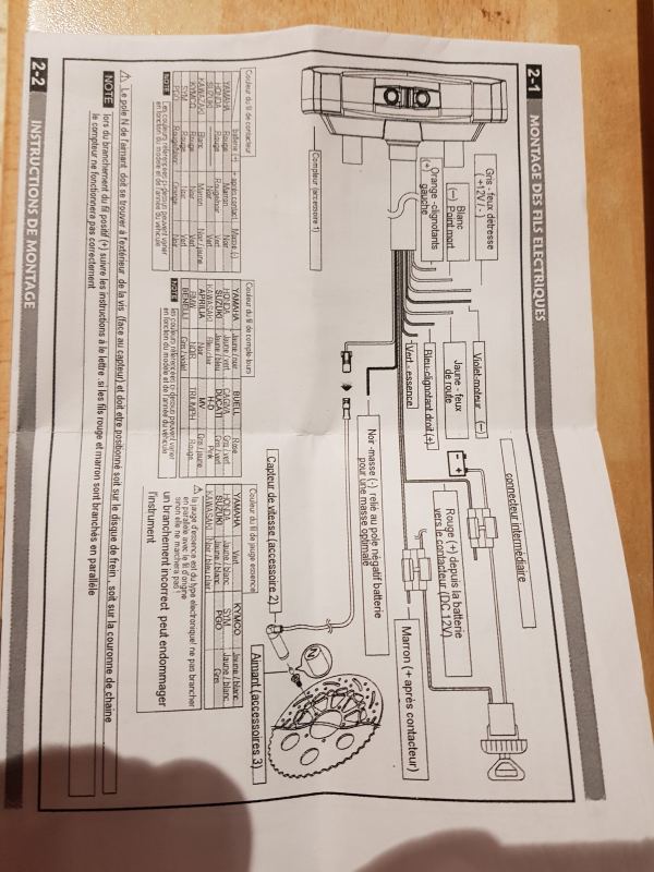

Avant tout,voilà un lien du manuel,qui est en anglais evidement,,c'est le même que le mien,sauf sur le 2.1 (shema des cables )a droite partie sur la partie du bas je n ais que le câble 'B' de représenté,je pense que c'est le câble en 3 parties,le F,A3 ,A2 ,A1 ,B1 et A ne sont pas représenté!

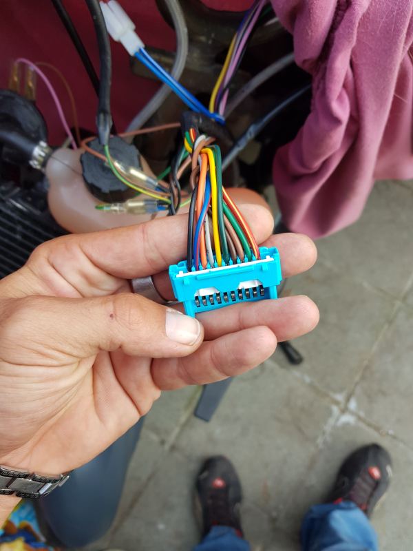

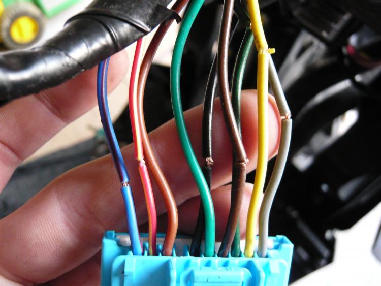

1/ câble fisceau origine aerox 2012 (9cables)
-Bleu/rouge
-rouge/jaune
-marron clair
-noir
-vert clair
-marron foncé
-vert foncé
-jaune
-gris
post-8989-0-53119400-1351805076_thumb.jp

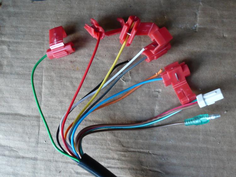

2/cables compteur koso db01r (9 cables seul dont le marron déjà equipé une "cosse" plastique bleu+le branchement blanc pour l entraineur de vitesse)
-vert
-rouge
-noir
-blanc
-jaune
-orange
-gris
-bleu clair
-marron,tt à droite avec une cosse bleu vert correspondante au câble de la photo d'après
-cosse blanche entraineur de vitesse
post-8989-0-06928400-1351805937_thumb.jp
3/ câble " RPM" selon la notice,compte tour je suppose,celui que je nomme "le câble en 3 parties"
-1 cosse bleu vert à gauche,qui s emboîte exactement avec le fils marron de la photo précédente
- branchement avec la petite palette troué, + - de la batterie,mais avec un trou beaucoup plus petit!je ne sait pas quoi fair de ce branchement...!
-relié a ca par 4cm de fil blanc, 1 petit branchement plastique (ca doit aller a la place du câble orange sur la bobine?)
post-8989-0-20878100-1351805530_thumb.jp

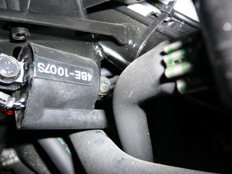

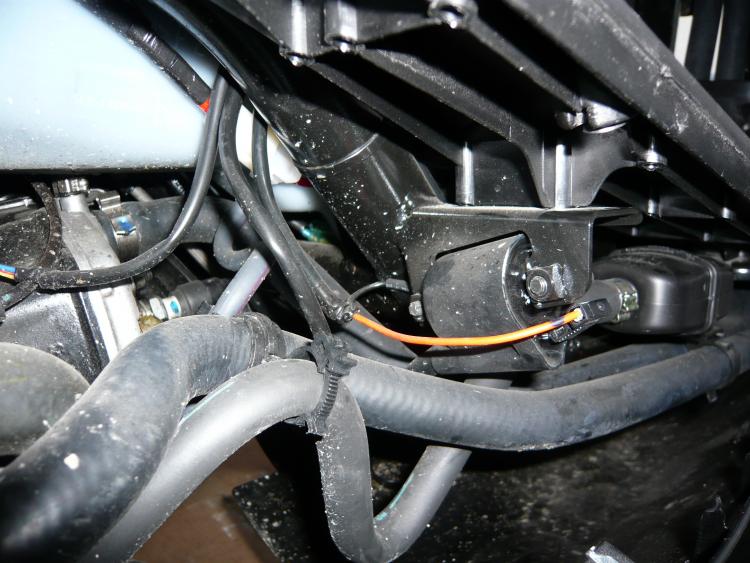

4/Photo la bobine d'allumage il me semble... de ce que j'ai compris le sur le manuel,le câble de la photo précedente se brancherait la dessus?mais je ne suis pas sur du tout!post-8989-0-18725000-1351806324_thumb.jp

Chreme    22
Comme dis via MP je vais démonter mes coques et te faire une vidéo te montrant comment brancher tout cela car l'expliquer par écris n'est pas toujours simple :P
