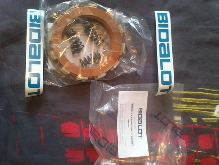

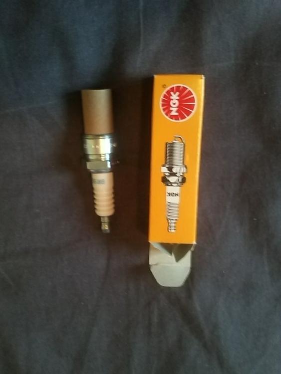

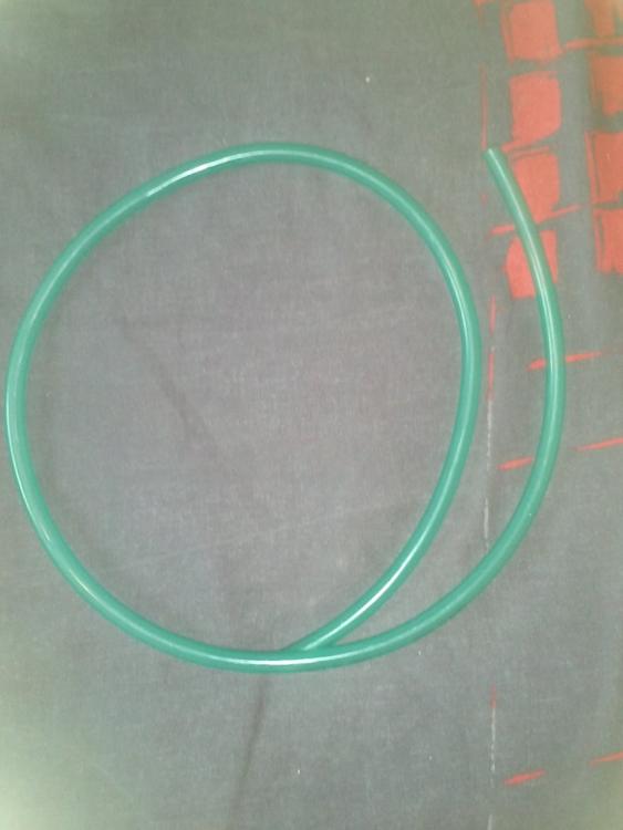

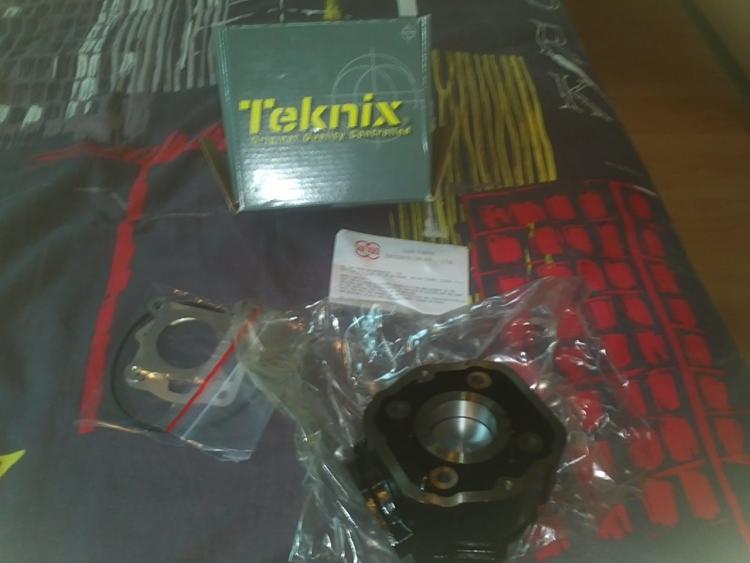

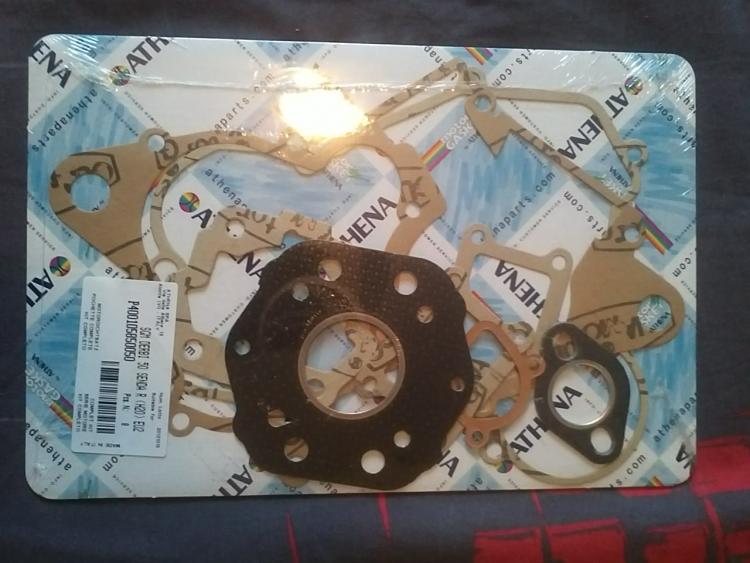

.Marvin. Posté(e) le 31 décembre 2012 Auteur Signaler Posté(e) le 31 décembre 2012 Bon ben photo alors
.Marvin. Posté(e) le 31 décembre 2012 Auteur Signaler Posté(e) le 31 décembre 2012 (modifié) Modifié le 31 décembre 2012 par .Marvin. 1

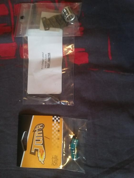

.Marvin. Posté(e) le 1 janvier 2013 Auteur Signaler Posté(e) le 1 janvier 2013 Des que je peux par contre j'aurai besoin d'une confirmation, j'ai pris une. cage à aiguilles 12x16x16 et je l'ai monté sur le barikit piste mais elle depasse un peude chaque cote via photo plus tard. je suis ur phone la

.Marvin. Posté(e) le 1 janvier 2013 Auteur Signaler Posté(e) le 1 janvier 2013 (modifié) Merci de suivre les gars ça fait plaiz :) :) Vous en dites quoi elle est bonne ou pas la Cage ? Modifié le 1 janvier 2013 par .Marvin.
jona67 Posté(e) le 1 janvier 2013 Signaler Posté(e) le 1 janvier 2013 Monte le piston a blanc dessus pour être sur :) 1
Djo Posté(e) le 1 janvier 2013 Signaler Posté(e) le 1 janvier 2013 à mon avis ça va frotter sur le piston :$
.Marvin. Posté(e) le 1 janvier 2013 Auteur Signaler Posté(e) le 1 janvier 2013 eh bah il y a de la place des deux cotés en fait je viens de faire le montage a blanc
.Marvin. Posté(e) le 1 janvier 2013 Auteur Signaler Posté(e) le 1 janvier 2013 Mais il est vrai que si il il y a quelqu'un de plus calé que moi qui peut determiner une réponse ça sera sans refus :)
Nitroxevo34 Posté(e) le 1 janvier 2013 Signaler Posté(e) le 1 janvier 2013 Non c'est niquel comme ça, c'est exactement la bonne taille. :)

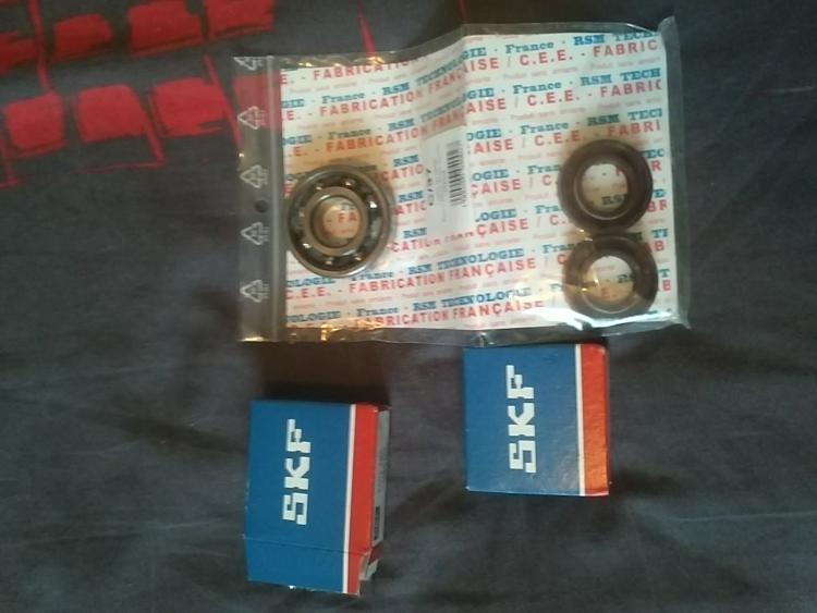

.Marvin. Posté(e) le 1 janvier 2013 Auteur Signaler Posté(e) le 1 janvier 2013 Bon ben j'ai mis le vilebrequin au congelo il va y passer la nuit. J'hésite entre monter les roulements en direct sur le vilebrequin ou les monter dans les carters ...
Nitroxevo34 Posté(e) le 1 janvier 2013 Signaler Posté(e) le 1 janvier 2013 Bon ben j'ai mis le vilebrequin au congelo il va y passer la nuit. J'hésite entre monter les roulements en direct sur le vilebrequin ou les monter dans les carters ... Perso je mets le vilebrequin au congel, après je le sors le matin et je mets les roulements avec de l'huile dessus qui rentrent nickel après tu chauffe un peu tes carters et tu fou le vilebrequin.
.Marvin. Posté(e) le 1 janvier 2013 Auteur Signaler Posté(e) le 1 janvier 2013 Ouais je crois que je vais faire comme ça, j'ai pas mon décapeur thermique les carter vont finri au four je pense
