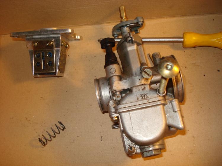

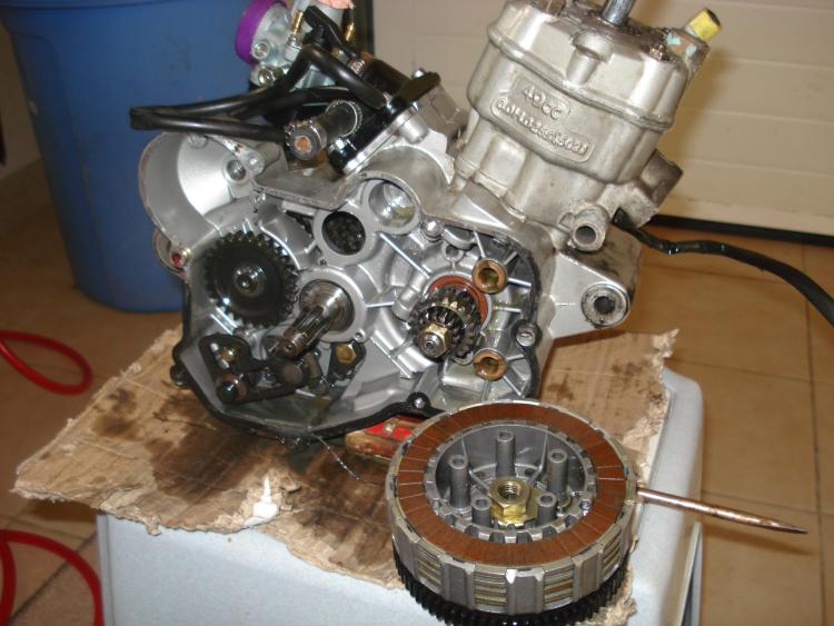

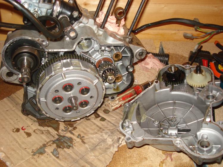

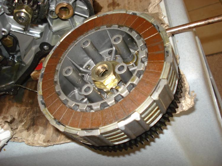

.Marvin. Posté(e) le 8 novembre 2012 Auteur Signaler Posté(e) le 8 novembre 2012 (modifié) Quelques photos pour relancer un peu en attendant le dénouement du problème. carburateur de 26 Pwk Keihin remonté avec bac conti crx 4 lamelles carbon :) Ouverture du carter d'embrayage. Systeme de kick et embrayage enlevé :) Voilà Voilà Modifié le 8 novembre 2012 par .Marvin. 1
