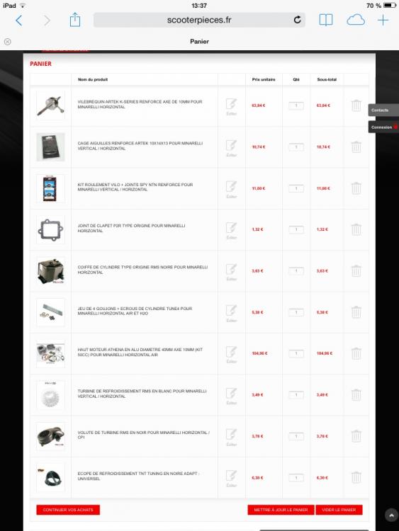

eddy64 Posté(e) le 17 novembre 2013 Auteur Signaler Posté(e) le 17 novembre 2013 Salut à tous bon pour le coup je suis un peu septique sur la transformation du nitro soit je le fais ou soit je le laisse en LC si jamais je le laisse en LC voici ce que je compte acheter, photo jointe après sa iras pas mal avec ce que j'ai déjà sur le scoot (Boîte à clapets Malossi VL12, Carburateur Dell'Orto 17,5, Variateur Polini, Courroie Malossi x-kevlar, Embrayage Doppler réglable, Pot Bidalot) après je pense que un peu plus tard j'achèterais un autre pot mais sa je verrais bien plus tard. Est une fois que le tout et monter je me tâte d'un truc concernant la partie cycle, je me tâte à remettre le guidon d'origine avec les carénages et le compteur pour pouvoir avoir la jauge essence ainsi que le kilométrage car la j'ai pas de compteur lol. Quand dites vous de tout sa ?

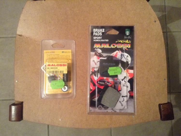

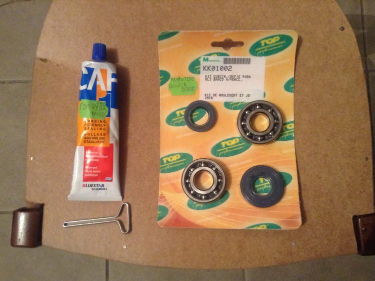

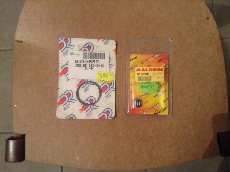

eddy64 Posté(e) le 5 décembre 2013 Auteur Signaler Posté(e) le 5 décembre 2013 Salut aller je lâche les photos car je dois mis mettre des demain après-midi. Kit joint moteur Conti avec joint pot détente Patte joint moteur et kit roulement joint spy renforcée Top Perf Segment pour piston kit 50 DR et cage à aiguille Malossi renforcée Galets Malossi renforcée 16x13 4,7gr et plaquettes de frein arrière Malossi sport Quand dite vous ? ;-)
Warrick Posté(e) le 5 décembre 2013 Signaler Posté(e) le 5 décembre 2013 pas mal tout ça tu vas y monter ce matin ?

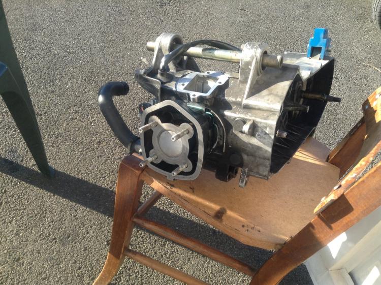

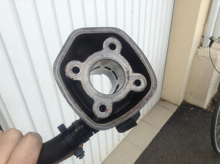

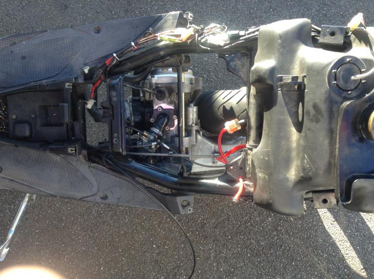

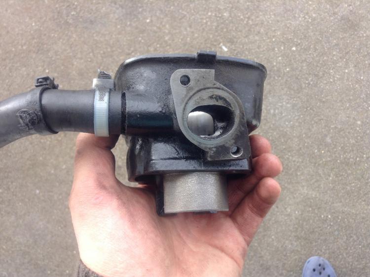

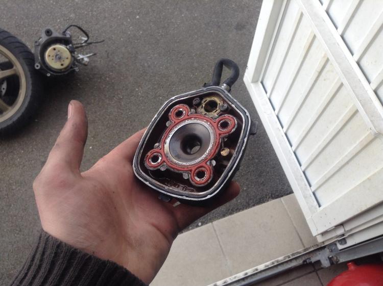

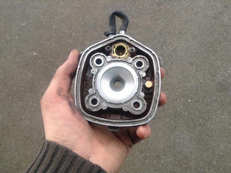

eddy64 Posté(e) le 6 décembre 2013 Auteur Signaler Posté(e) le 6 décembre 2013 Salut voici un bon avancement j'ai enlever le moteur du cadre, j'ai aussi enlever la culasse cylindre et piston et bonne nouvelle il sont comme neuf j'ai juste fais une toit nettoyage de la culasse même si sa ne sert à rien mais je préfère avoir tout de propre avant de remonter voici des photos. Par contre j'ai un peu alussiner en regardant le cylindre j'ai vue que je suis brider au niveau de la lumière d'échappement bizarre non ?

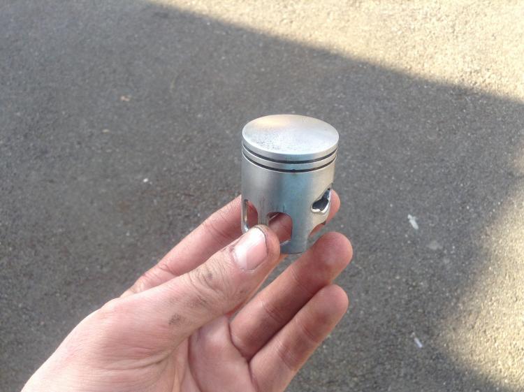

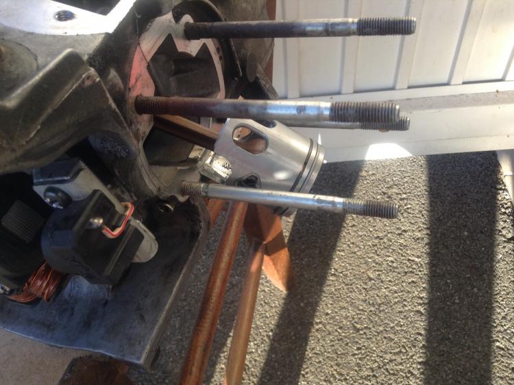

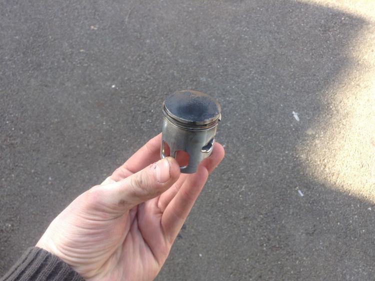

eddy64 Posté(e) le 6 décembre 2013 Auteur Signaler Posté(e) le 6 décembre 2013 Photo du piston une fois enlever et nettoyer ;-)
monovetto Posté(e) le 6 décembre 2013 Signaler Posté(e) le 6 décembre 2013 Super sa tout propre et sa repart avec un bon coup de jeune. Prépare le cylindre si t'as le temps, je ne pense pas que tu risque de faire beaucoup de mal si tu attaque seulement l'echappement
eddy64 Posté(e) le 6 décembre 2013 Auteur Signaler Posté(e) le 6 décembre 2013 Je me tâte pour faire la sortie d'échappement mais j'ai mon dremel HS donc je ferais sa une prochaine fois après je compte mettre bien plus tard un kit 50 conti chr j'espère qu'il ne sera pas brider comme sa à la lumière d'échappement ;-)

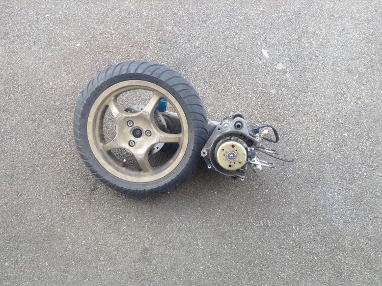

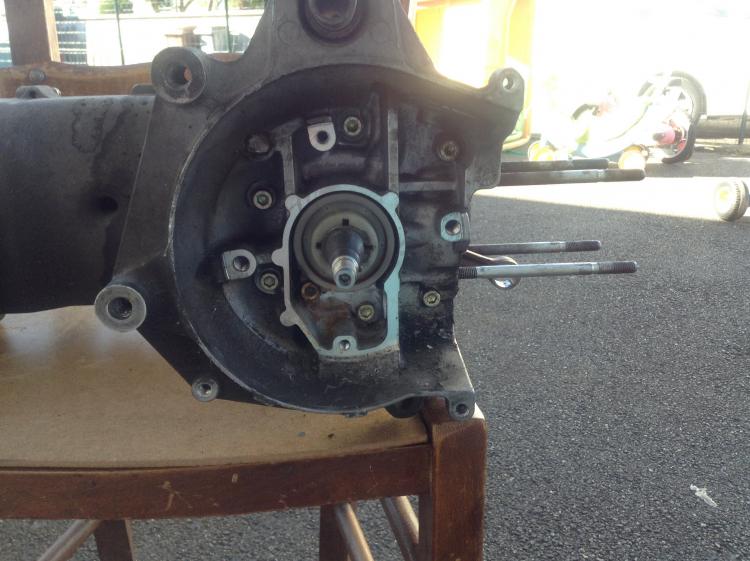

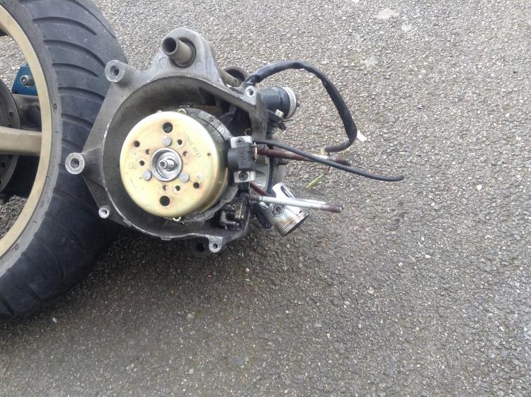

eddy64 Posté(e) le 7 décembre 2013 Auteur Signaler Posté(e) le 7 décembre 2013 Avancement, Jante-Allumage-Pompe à huile-Démarreur enlever ;-)

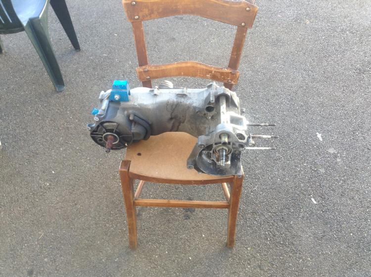

eddy64 Posté(e) le 7 décembre 2013 Auteur Signaler Posté(e) le 7 décembre 2013 (modifié) Encore des news, j'ai voulu enlever les joint spy ainsi que les roulements mais impossible à enlever ils ont était serrer à la presse. J'ai regarder l'état des joints spy et il sont comme neuf, le jeu du vilebrequin et bon aussi après j'ai regarder si il y avais quelque chose dedans et il n'y a rien. J'ai aussi écouter pour voir si les roulements fessait du bruit et il n'en font pas, j'ai donc commencer à tout remonter. Montage de la nouvelle cage à aiguille ainsi que le piston segment ect... Je continue de remonter demain ;-) après un bon point j'ai enlever la pompe à huile. Modifié le 7 décembre 2013 par eddy64

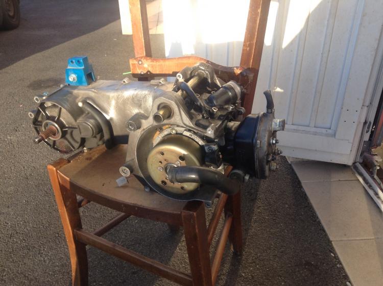

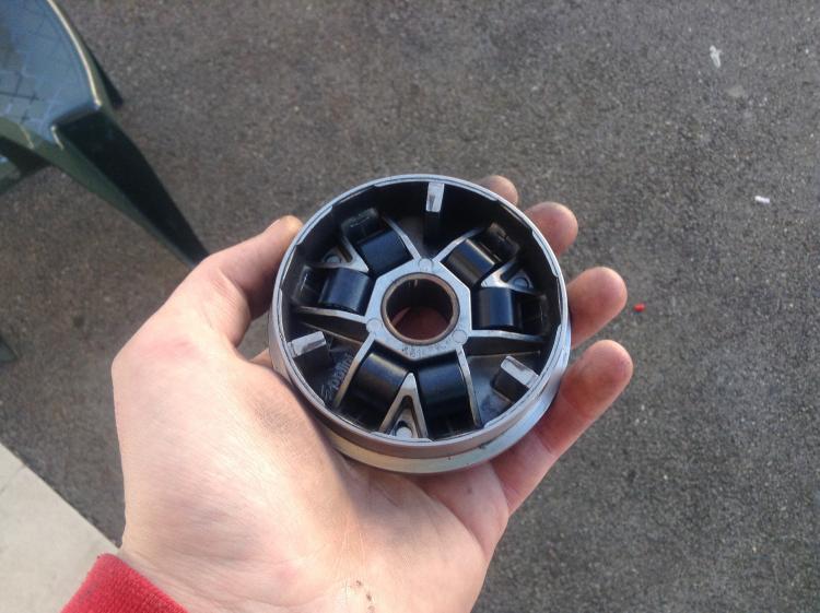

eddy64 Posté(e) le 8 décembre 2013 Auteur Signaler Posté(e) le 8 décembre 2013 Des news moteur monter nouveau galets mis en place et niquel sa fais un non espace en enlevant le réservoir d'huile

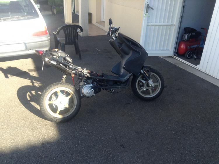

eddy64 Posté(e) le 8 décembre 2013 Auteur Signaler Posté(e) le 8 décembre 2013 (modifié) Oui sa boss dur le nitro et complètement remonter mais je me retrouve avec un gros souci, le scoot démarre au premier coup de kick et tiens très bien le ralentit comme DAB. Le problème et que des que j'accélère le scoot n'avance pas et fais un effet de trou d'air mais plusieurs fois à la filer comme sur le scoot de cette vidéo et encore lui il avance alors que mon nitro pas du tout il bouge pas de 1cm en accélérant à fond http://m.youtube.com/watch?v=Kb36bD-mnF8&desktop_uri=%2Fwatch%3Fv%3DKb36bD-mnF8 à votre avis de koi ça peut venir ? Pour le coup c'est bon en fait j'ai juste oublier de remettre la masse hihi ;-) tout fonctionne niquel Modifié le 8 décembre 2013 par eddy64

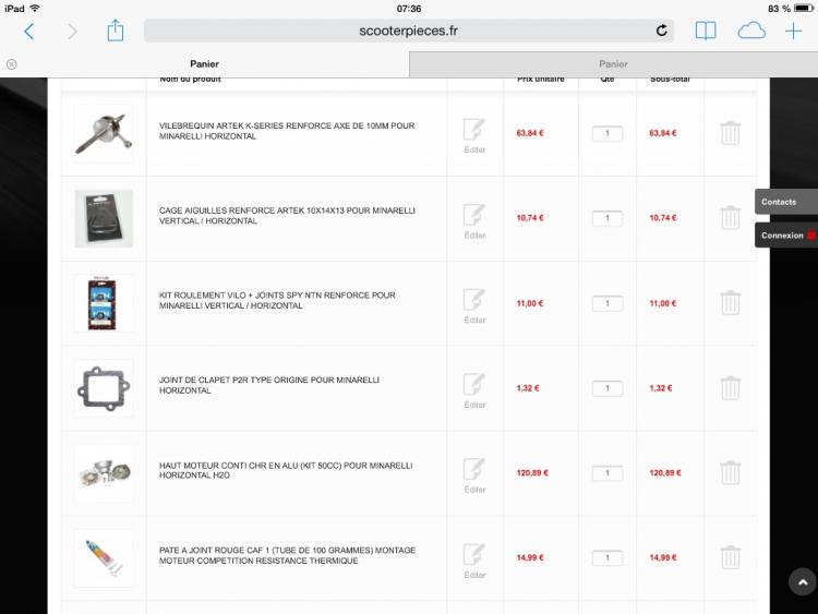

eddy64 Posté(e) le 31 janvier 2014 Auteur Signaler Posté(e) le 31 janvier 2014 (modifié) Salut a tous j'ai des news concernant le nitro, j'ai passer commande l'autre jours pour le nitro et commande reçu voici la photo. 4kg de mastic, je v pouvoir réparer les coques arrière du nitro qui sont quand même bien abîmer. J'ai un nouveau petit projet pour le nitro je conte changer entièrement le nitro de couleur pour passer a quelque chose de plus voyant :-P Modifié le 31 janvier 2014 par eddy64
