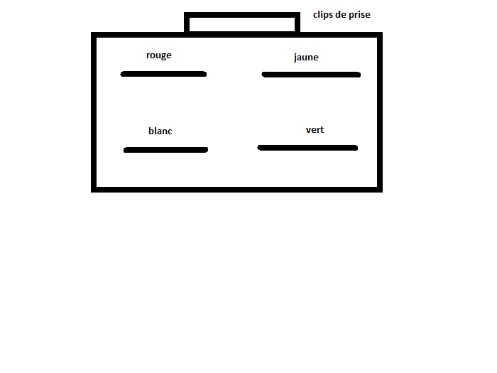

eddydu-62    0
pour faire au plus simple, régulateur de scoot a 4 fils.
tu branche le blanc et le jaune sur le blanc et le jaune qui sort de la bobine d'allumage.
le vert tu le met avec une vis sur le cadre
le rouge tu t'en sert de plus pour tes feux
et le moins de tes feux directement sur le cadre.
c'est ce que j'ai fais sur ma dirt qui n'est pas censer avoir de feux a la base et sa marche très très bien

eddydu-62    0
LE FIL BLANC DU RÉGULATEUR avec le fil blanc qui sort de la bobine d'allumage
LE FIL JAUNE DU RÉGULATEUR avec le fil jaune qui sort de la bobine d'allumage
LE FIL VERT DU RÉGULATEUR c'est une masse, donc tu lui met une cosse oeillet et tu le met au plus prés sur le cadre, moi je l'ai mis directement sur la vis qui tiens mon régulateur.
LE FIL VERT DU RÉGULATEUR, c'est une alimentation, tu met tous les + de tes feux dessus
et les - de tes feux tu peux les mettre soit a la batterie, mais les - peuvent aussi être relier a la masse, donc moi je me suis pas casser la tète a tirer un fil partout a travers le scoot pour aller a la batterie, je les ai directement brancher acec une vis sur le cadre au plus prés des feux
