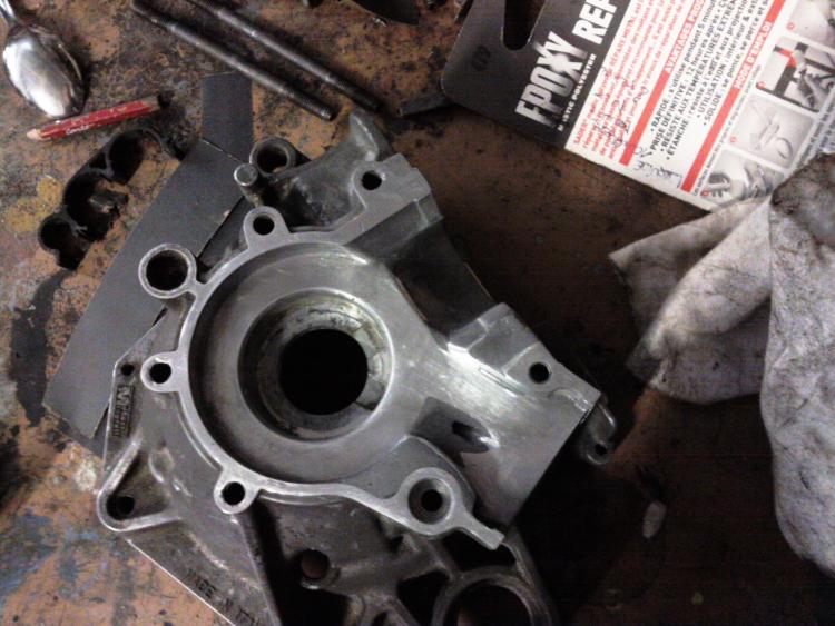

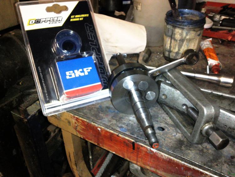

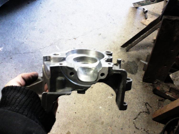

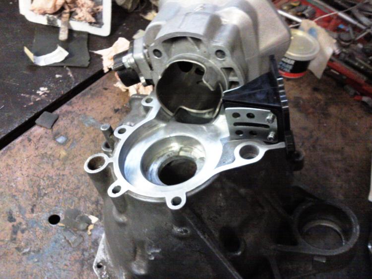

akina-lnf-23 Posté(e) le 5 février 2012 Auteur Signaler Partager Posté(e) le 5 février 2012 bonsoir à tous quelque petites photos vendredi j'ai voulu aller chercher de l'époxie pour fignoler mes pentes. le magazin auto ou j'achéte pas mal de truc, étaitfermer -_-' Donc vas y cour vite a weldom chercher du mastic. mastic appliquée samedi soir et c'est pas le méme que j'avais avant donc prépa bi colore! ;) mais bon je m'en fou de l'aspect tant que mes pentes sont "propres" a l'image ça rend pas bien on dirais qu'il y a des "trou" mais au toucher c'est vraiment nickel, ce mastiqué est top mais que pour la finition excuser pour la qualiter des photos (téléphone portable) sur le plus grand carter il me reste un petit bout de pente a fignoler ,ensuite je nettoie tous et je remonte tous roulement et joint spy neuf et je le redis sur les photos on dirais que les pentes sont déglinguer mais elles sont vraiment nickel(enfin au toucher ;) ) je vais essayer de trouver un bon appareil photos pour vous montrer Lien vers le commentaire Partager sur d’autres sites More sharing options...

TRAXTORM Posté(e) le 5 février 2012 Signaler Partager Posté(e) le 5 février 2012 Beau boulot sur le bloc, tu le refermes quand? Lien vers le commentaire Partager sur d’autres sites More sharing options...
akina-lnf-23 Posté(e) le 5 février 2012 Auteur Signaler Partager Posté(e) le 5 février 2012 Beau boulot sur le bloc, tu le refermes quand? d'ici mercredi voir jeudi je pense ;) Lien vers le commentaire Partager sur d’autres sites More sharing options...
akina-lnf-23 Posté(e) le 6 février 2012 Auteur Signaler Partager Posté(e) le 6 février 2012 Pente finie ! Demain j'ai à faire : un taraudage pour un goujon et le joint carter.ensuite je met mon vilebrequin au congele et mercredi je referme le bloc ;) Lien vers le commentaire Partager sur d’autres sites More sharing options...

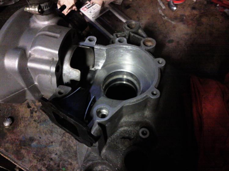

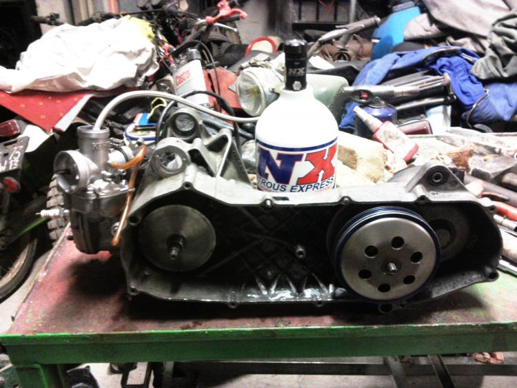

akina-lnf-23 Posté(e) le 12 février 2012 Auteur Signaler Partager Posté(e) le 12 février 2012 bonsoir a tous un peu de new en retard mais bon le bloc est fermé (enfin!) , mardi je remonte piston cylindre, variateur et allumage j'ai juste fais un un petit montage a blanc pour vous montrer. une fois le haut moteur monté je ferais un gros nettoyage de tous le bloc en attendant place aux photos (oui le bloc est sale je sais ) Lien vers le commentaire Partager sur d’autres sites More sharing options...

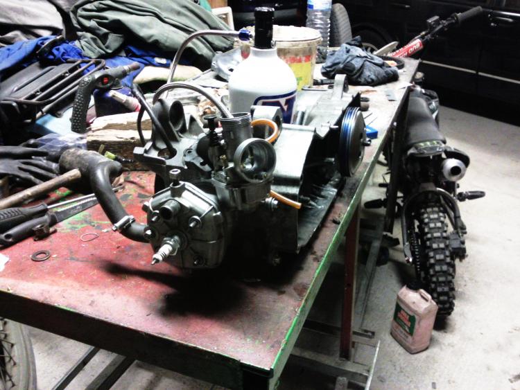

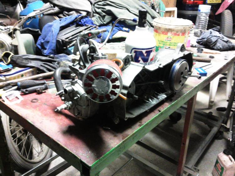

akina-lnf-23 Posté(e) le 16 février 2012 Auteur Signaler Partager Posté(e) le 16 février 2012 un peu de new je n'ai pas eu trop de temps libre c'est temps si donc pas trop bosser sur le scoot. le bloc sera normalement remonter sur le scoot ce week vu qu'il est déja tout entiérement refermer, allumage callé... j'ai nétoyé le bloc mais mauvaise nouvelle: la crasse qui était sur le bloc n'en n'était en fait pas... c'est de la vielle peinture donc bon j'ai netoyé le plus possible est je prépareré le scoot pour la peinture qu'en j'aurais un peu plus de temps . Lien vers le commentaire Partager sur d’autres sites More sharing options...

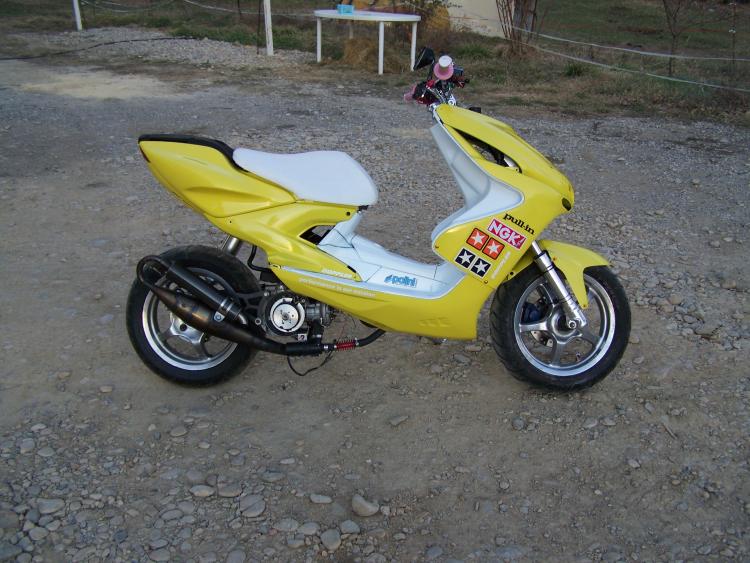

akina-lnf-23 Posté(e) le 6 mars 2012 Auteur Signaler Partager Posté(e) le 6 mars 2012 salut à tous !!! (une nouvelle fois en retard^^) le scoot est fini monté et régler , mais il reste quand méme de la finition niveau estétique je poste une photo et j'en posterais plus si des personnes sont intéresser Lien vers le commentaire Partager sur d’autres sites More sharing options...
