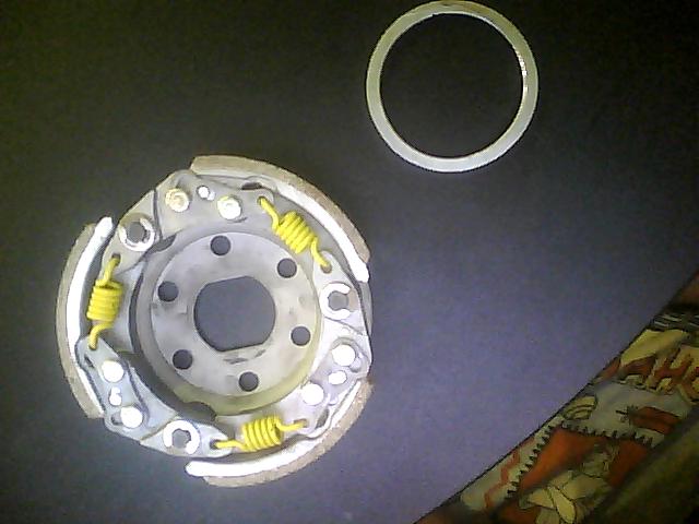

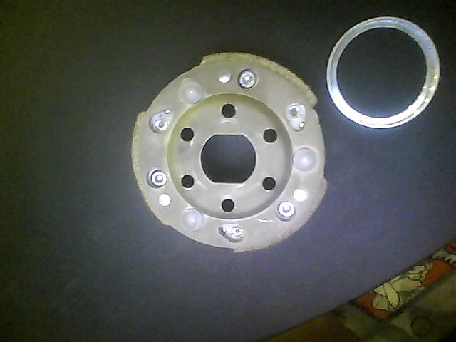

depuis que j'ais mis mon kit 70cc airsal alu je marche très fort en ayant un embrayage d'origine et un variateur d'origine j'ai pensée a mettre en variateur ; le Stage6 sport de chez maxiscoot avec un embrayage don je ne connais pas le nom qui est celui la dans ma chambre ^^ :post-875-0-21872100-1326912173_thumb.jpgpost-875-0-95978500-1326912504_thumb.jpg
et pour remplacer mon leovince zx trouver un pot d'occasion vers chez moi un for race 3 ou 2 de chez polini , un top perf nardo ou giannelli shot , un yasuni r ou c16 , si vous avez un autre pot bien a me conseillier qui ne fait pas trop de bruit je suis preneur ^^
alors ma question vien : est-ce que le variateur que j'ai choisie et bien pour un PP perso pas envie de mettre un GP car niveau pointe je suis déjà assez bien =p je pleure avec la vitesse !
et cette embrayage qu'en penssez vous ? quel ressort de poussée et ressort d'embrayage je devrais mettre ! ^^

l'embrayage que tu as en photo est très bien, pourquoi tu hésite??
c'est pas vraiment l'embrayage qui te donne le pêche mais c'est comment tu le règle!

Ok merci beaucoup je vais prendre le stage6 sport je pense avec cette embrayage alors ;)
