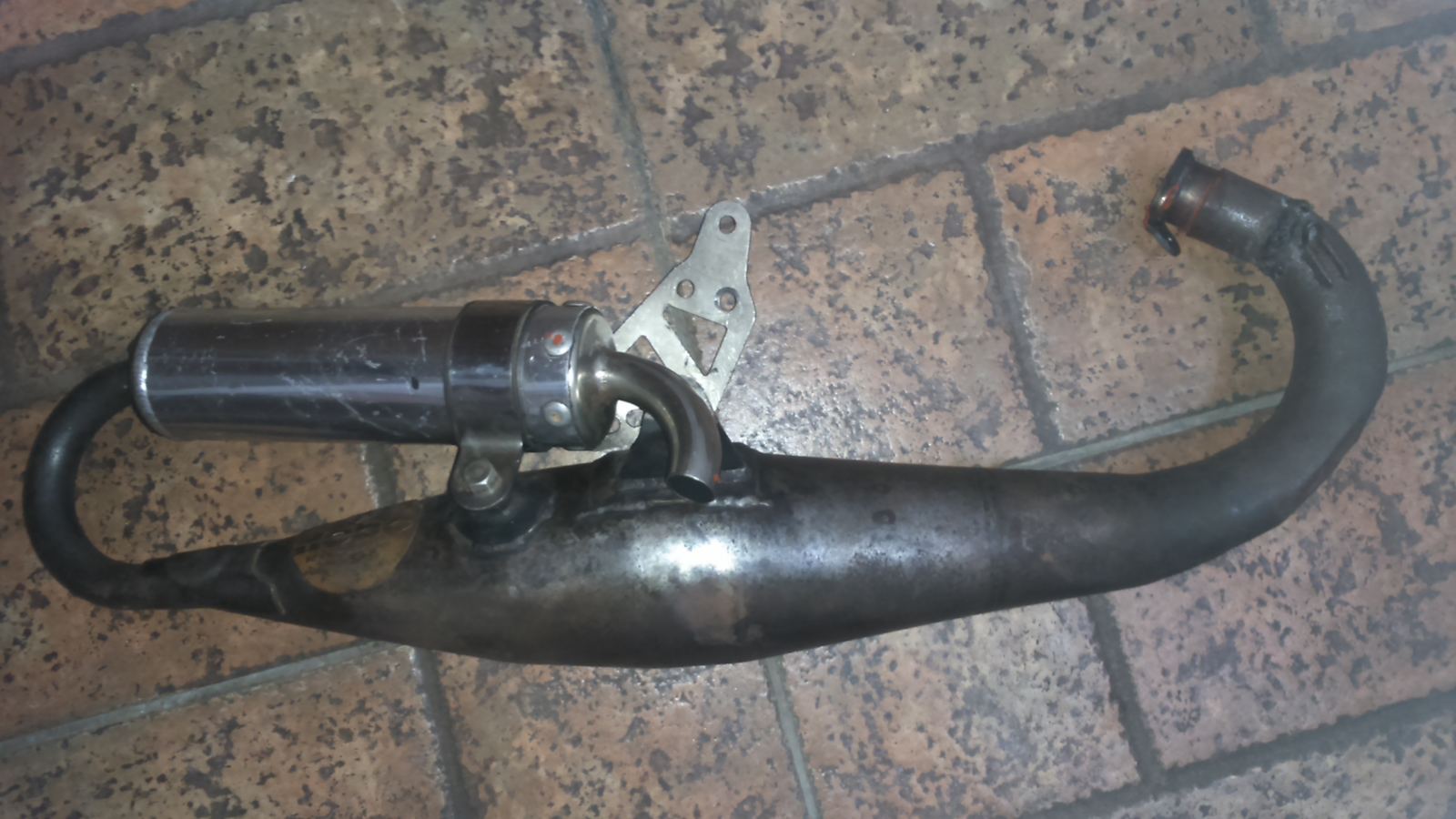

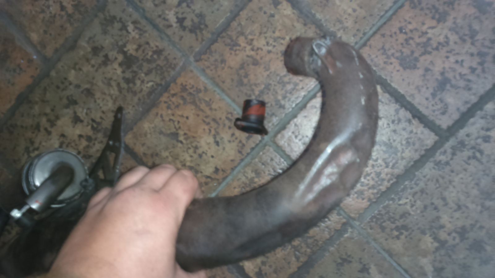

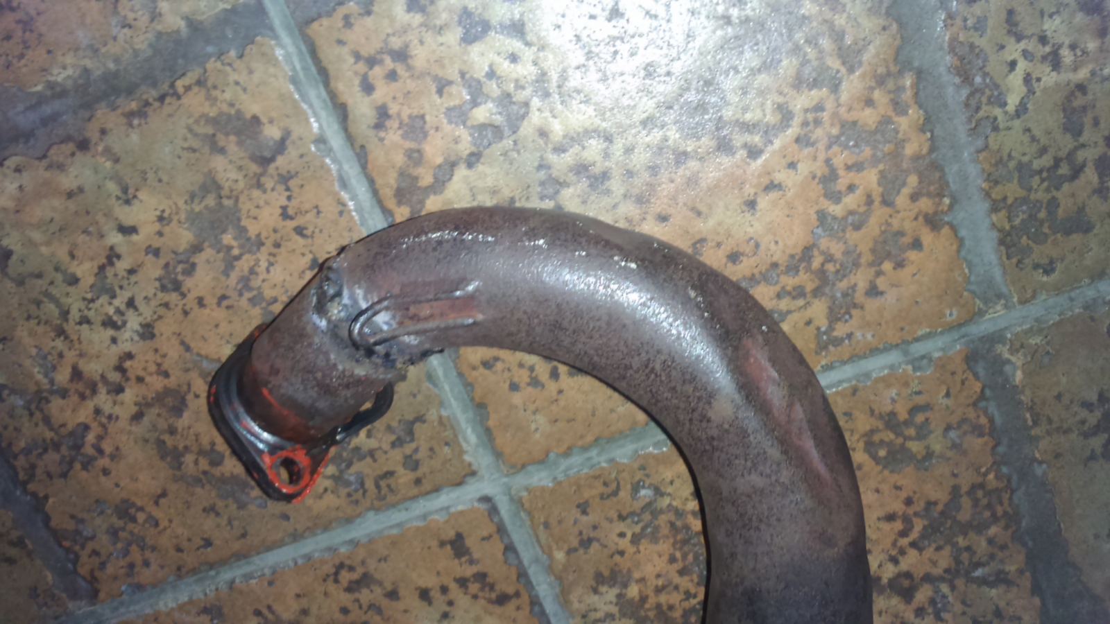

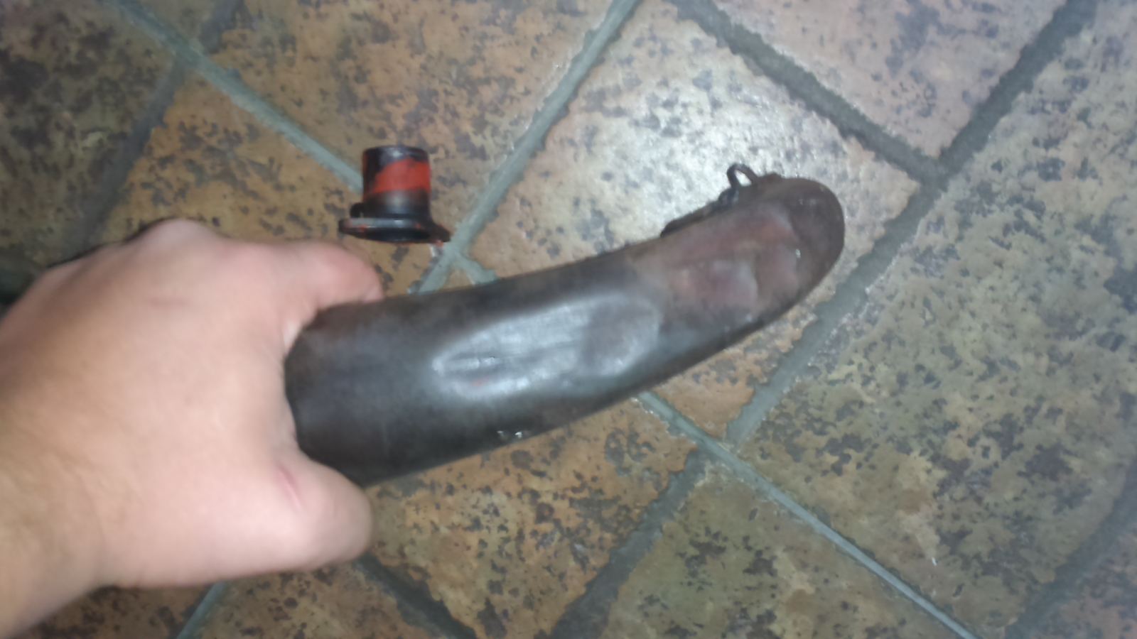

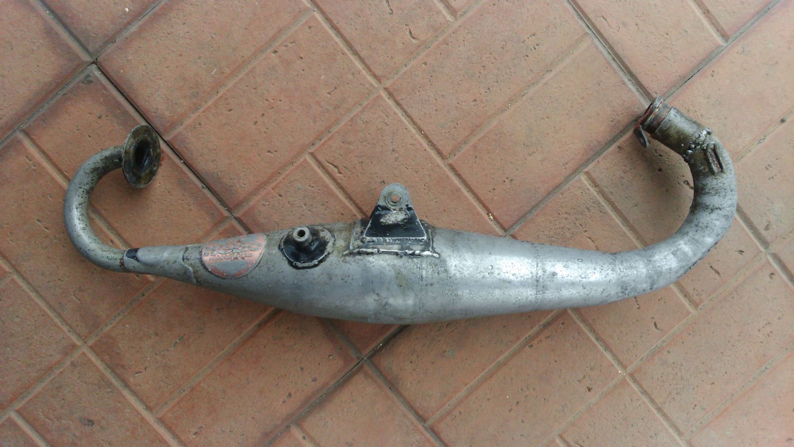

nathan 2917 Posté(e) le 20 novembre 2016 Signaler Posté(e) le 20 novembre 2016 À l'instant, samoinsa974 a dit : bah écoute, j'en est absolument aucune mais alors aucune idée..... Ta une idée toi??? tu peux souder une vis la ou c'est poker et tiré avec une pince ça va reprendre ça forme sinon remplir d'eau et au congel
samoinsa974 Posté(e) le 20 novembre 2016 Auteur Signaler Posté(e) le 20 novembre 2016 il y a 2 heures, nathan 2917 a dit : tu peux souder une vis la ou c'est poker et tiré avec une pince ça va reprendre ça forme sinon remplir d'eau et au congel De l'eau??? il y a pas de tutoriel pour sa? (histoire de voir si ça a porter ces fruit ou non lol)
nathan 2917 Posté(e) le 20 novembre 2016 Signaler Posté(e) le 20 novembre 2016 À l'instant, samoinsa974 a dit : De l'eau??? il y a pas de tutoriel pour sa? (histoire de voir si ça a porter ces fruit ou non lol) ouai de l'eau et au congel en gelant l'eau va prendre plus de place et reformé le pot chez pas cherche dans google mdr 1
samoinsa974 Posté(e) le 20 novembre 2016 Auteur Signaler Posté(e) le 20 novembre 2016 il y a 18 minutes, nathan 2917 a dit : ouai de l'eau et au congel en gelant l'eau va prendre plus de place et reformé le pot chez pas cherche dans google mdr je vais voir sa! Merci!!

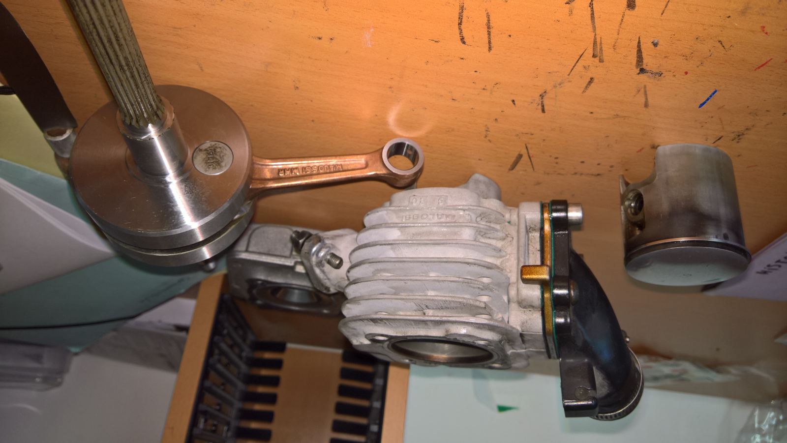

Ti-Paco972 Posté(e) le 21 novembre 2016 Signaler Posté(e) le 21 novembre 2016 La méthode de l'eau puis congel semble être la plus simple pour dépoker lol...Un 25 hm ? Ouais pk pas...Le racing replica sera pas trop petit pour un Polini evo ?
samoinsa974 Posté(e) le 21 novembre 2016 Auteur Signaler Posté(e) le 21 novembre 2016 il y a 12 minutes, Ti-Paco972 a dit : La méthode de l'eau puis congel semble être la plus simple pour dépoker lol...Un 25 hm ? Ouais pk pas...Le racing replica sera pas trop petit pour un Polini evo ? 25hm? HM?? bah le réplica, je sais pas... c'est pas moi qui vais bossé sur le moteur de toute façon... on vera bien comment on fait par la suite si c'est trop petit, on ce rabattra sur un GP evo2 sur mesure pour le Evo3..... Au faite..... Voici le fameux Hébo Racing Réplica.... dans un sale état.... Ce n'est même pas sa patte de fixation d'origine.... Ni son collier de serrage de cartouche d'origine.... Si quelqu'un connais un site qui vend des pièces détacher de ce pot, faite moi signe... j'aimerai vraiment le remette en état tout comme à son origine.... C'est extrêmement rare... plus rare que le Manston lu même... du moins c'est très rare ici à la Réunion en tout cas... ps: je rigole hein..... C'est bien un Manston Racing V Révolution.... héhéhéhé.... 1
Ti-Paco972 Posté(e) le 23 novembre 2016 Signaler Posté(e) le 23 novembre 2016 Petit coquin...L'as tu déjà mis au congel ? Les poke n'ont pas l'air méchant après... 1

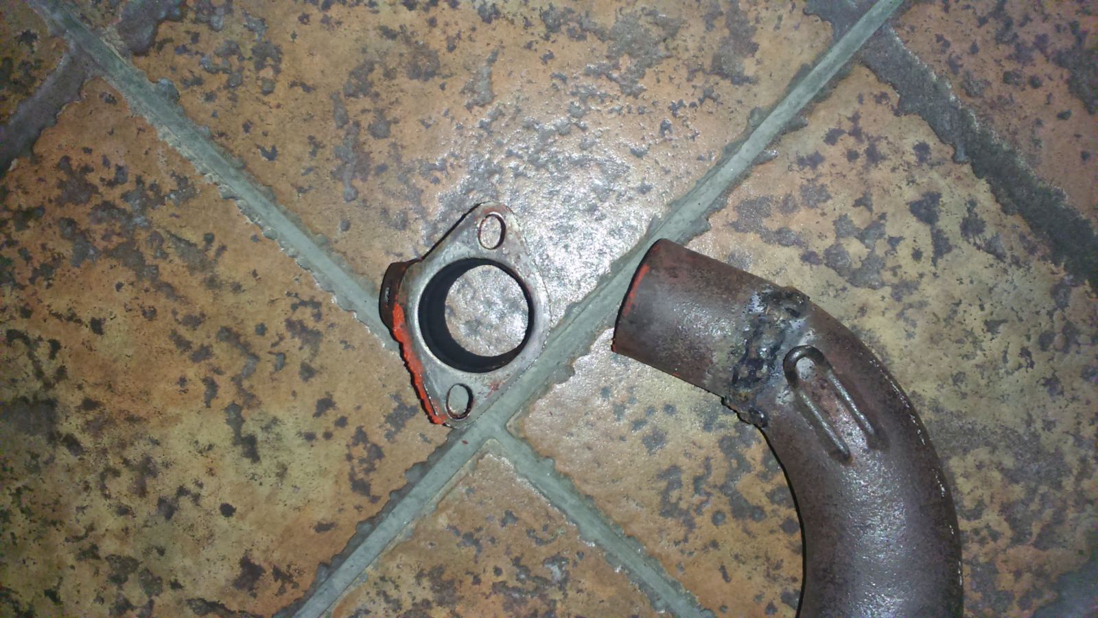

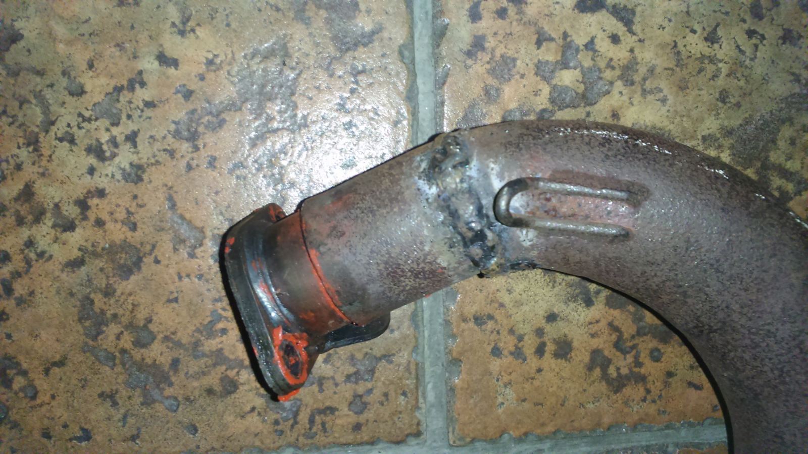

nathan 2917 Posté(e) le 23 novembre 2016 Signaler Posté(e) le 23 novembre 2016 tu as le ressort qui va a la bride ? 1
samoinsa974 Posté(e) le 24 novembre 2016 Auteur Signaler Posté(e) le 24 novembre 2016 il y a 16 heures, Ti-Paco972 a dit : Petit coquin...L'as tu déjà mis au congel ? Les poke n'ont pas l'air méchant après... Héhéhé!! Non pas encore... j'ai pas de congélateur suffisamment grand pour le faire puis ça fait pas du tout "propre" coté hygiène.... En plus si ma femme me voir faire un truc pareille même si on avait le congélo qui fallait, elle me dévisserais la tête directe frère.... il y a 16 heures, nathan 2917 a dit : tu as le ressort qui va a la bride ? Oui sûrement, j'en est quelque un en rabe pourquoi?? 1
nathan 2917 Posté(e) le 24 novembre 2016 Signaler Posté(e) le 24 novembre 2016 Le 19/11/2016 at 19:10, samoinsa974 a dit : Le 19/11/2016 at 19:10, samoinsa974 a dit : il y a une heure, samoinsa974 a dit : Héhéhé!! Non pas encore... j'ai pas de congélateur suffisamment grand pour le faire puis ça fait pas du tout "propre" coté hygiène.... En plus si ma femme me voir faire un truc pareille même si on avait le congélo qui fallait, elle me dévisserais la tête directe frère.... Oui sûrement, j'en est quelque un en rabe pourquoi?? moi je le fou dans un sac plastique et Et nan!! mdrr Non plus!! Autre indice?? ça commence par un "H" (trop facile) Et nan!! mdrr Non plus!! Autre indice?? ça commence par un "H" (trop facile) moi je fou dabs un sac plastique et hop au congel mdr car tous les ressorts vont pas... 1
samoinsa974 Posté(e) le 24 novembre 2016 Auteur Signaler Posté(e) le 24 novembre 2016 il y a 1 heure, nathan 2917 a dit : moi je fou dabs un sac plastique et hop au congel mdr car tous les ressorts vont pas... Superbe idée pour le sac plastique, j'y est même pas pensé.... lol Bon, faut que je trouve un congélo!! XD T’inquiète pas pour les ressorts, au pire sa s’achète au détaille en ville pour à pêne 2eur l'unité de la grandeur que tu veux!! Ah oui, au faite, le cylindre, je vais le repeindre en noir HT, et laissé la culasse gris pour qu'il soit discret visuellement parlent... ps: Avec quoi je bouche le pot???
nathan 2917 Posté(e) le 24 novembre 2016 Signaler Posté(e) le 24 novembre 2016 il y a une heure, samoinsa974 a dit : Superbe idée pour le sac plastique, j'y est même pas pensé.... lol Bon, faut que je trouve un congélo!! XD T’inquiète pas pour les ressorts, au pire sa s’achète au détaille en ville pour à pêne 2eur l'unité de la grandeur que tu veux!! Ah oui, au faite, le cylindre, je vais le repeindre en noir HT, et laissé la culasse gris pour qu'il soit discret visuellement parlent... ps: Avec quoi je bouche le pot??? et let de l huile dessus... pourquoi le boucher ?

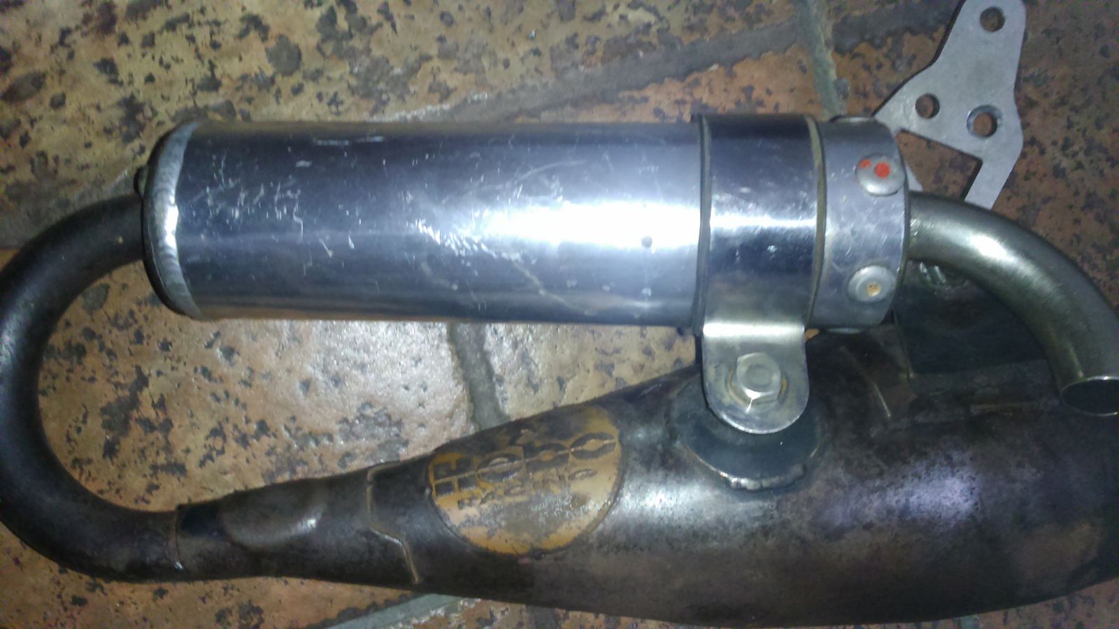

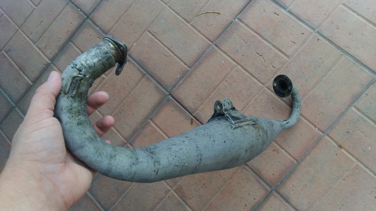

samoinsa974 Posté(e) le 26 novembre 2016 Auteur Signaler Posté(e) le 26 novembre 2016 Bon, pour aujourd’hui, c'était le début de la rénovation du Hébo.... il y a encore beaucoup de boulot mais au moins le bain d'acide chlorhydrique a été bénéfique et m'a fait gagner du temps (chose que n'est pas du tout en ce moment... le Temps)!!! 2
samoinsa974 Posté(e) le 27 novembre 2016 Auteur Signaler Posté(e) le 27 novembre 2016 Ah oui au faite, c'est un bain sans aucun frottement de ma part... j'ai rien fait, j'ai seulement laisser le produit agir en trempant le pot dans une grosse bassine dans le lequel j'avais disposer de l'eau et vidé 1litre d'Acide Chlorhydrique.... je suis partisan du moindre effort! XD voici un petit avant Avant/Après pour vous en faire une idée globale et rapide du résultat.... 2
samoinsa974 Posté(e) le 28 novembre 2016 Auteur Signaler Posté(e) le 28 novembre 2016 il y a 10 heures, Ti-Paco972 a dit : Méthode radicale. ah bon tu trouve?? héhéhé il va avoir droit a un deuxième bain, car vue de plus prêt, il il y a encore des traces de rouille en profondeur.... j'attends aussi la paye, je dois acheter un petit pot de Belgom pour le pot, du verni HT pour le cylindre, et de la peinture jaune.... (je pence refaire tout le scoot en jaune....) je part sur un thème jaune et noir et des toute petite touche de gris..... même le carter va ce voir offrir une petite beauté! voici un avant gout.... (montage Virtuel) Concernant la configuration moteur, je vous fait un récap de ce qui va changer.... Kit Top-Due-Plus 70cc > Kit Polini Evo3 70cc vilebrequin Top Performance Compétition > vilebrequin Malossi RHQ Pipe admission d'Origine > Pipe admission Polini Évolution Courte carburateur 17.5 DO > carburateur 25 DO boîtier CDI d'Origine > CDI Malossi K15 boîte à clapet d'Origine > boîte à Clapet Malossi VL13 Correcteur couple Top Performance > Correcteur de Couple Malossi Torque Driver Pot d'échappement Léovince GP > Pot d’échappement Hébo Manston Racing V Revolution boîte à Aire d'Origine Piaggio > boîte à Aire Box Piaggio (gros Volume) *** Et le reste de la configuration ne changera pas...*** Allumage d'origine Variateur Malossi MHR Multivar Courroie d'Origine Piaggio Embrayage Polini 3G Plaque de Transmission Polini Transmission 14 Primaire Malossi Transmission 14 secondaire Malossi 1

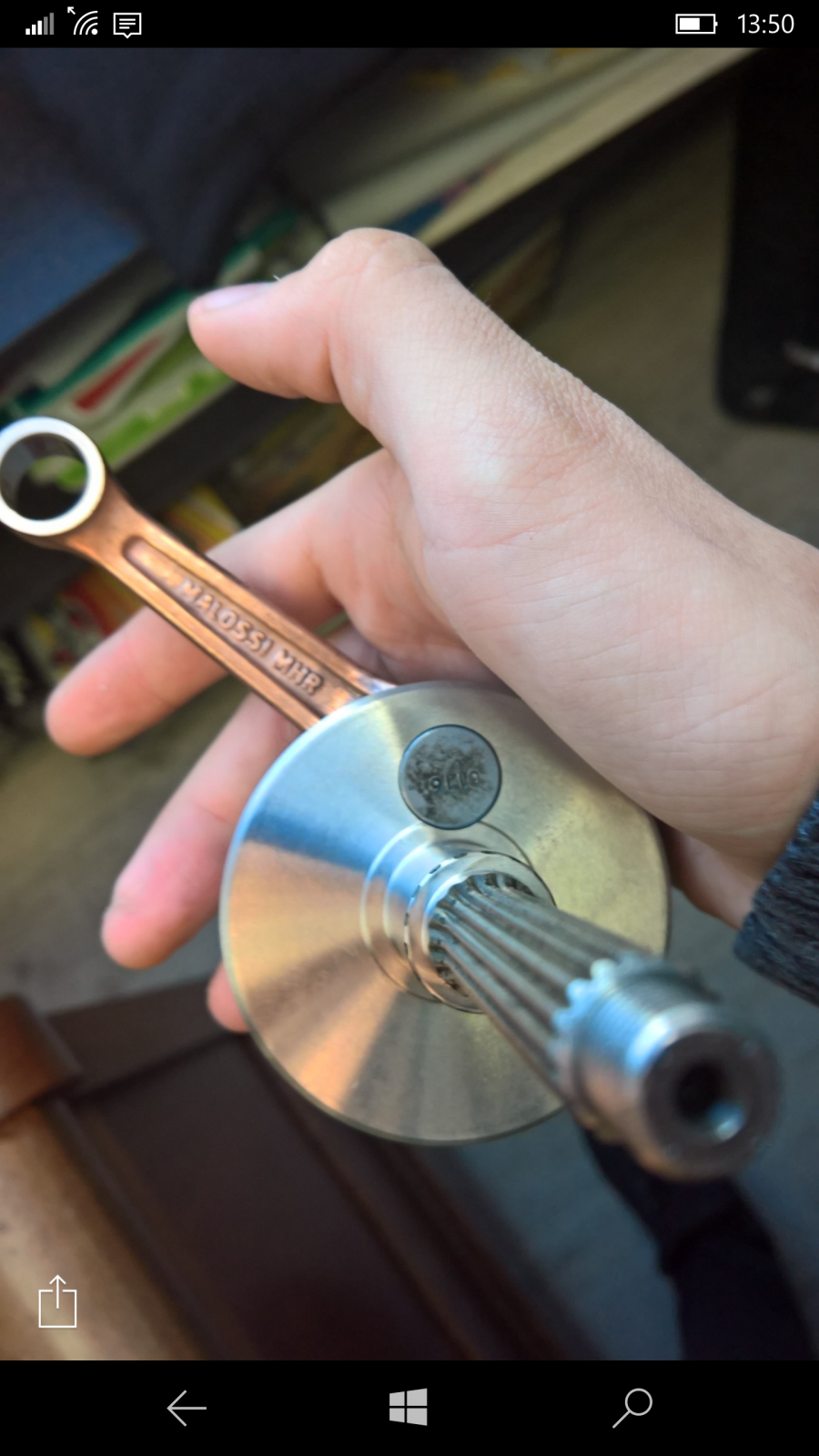

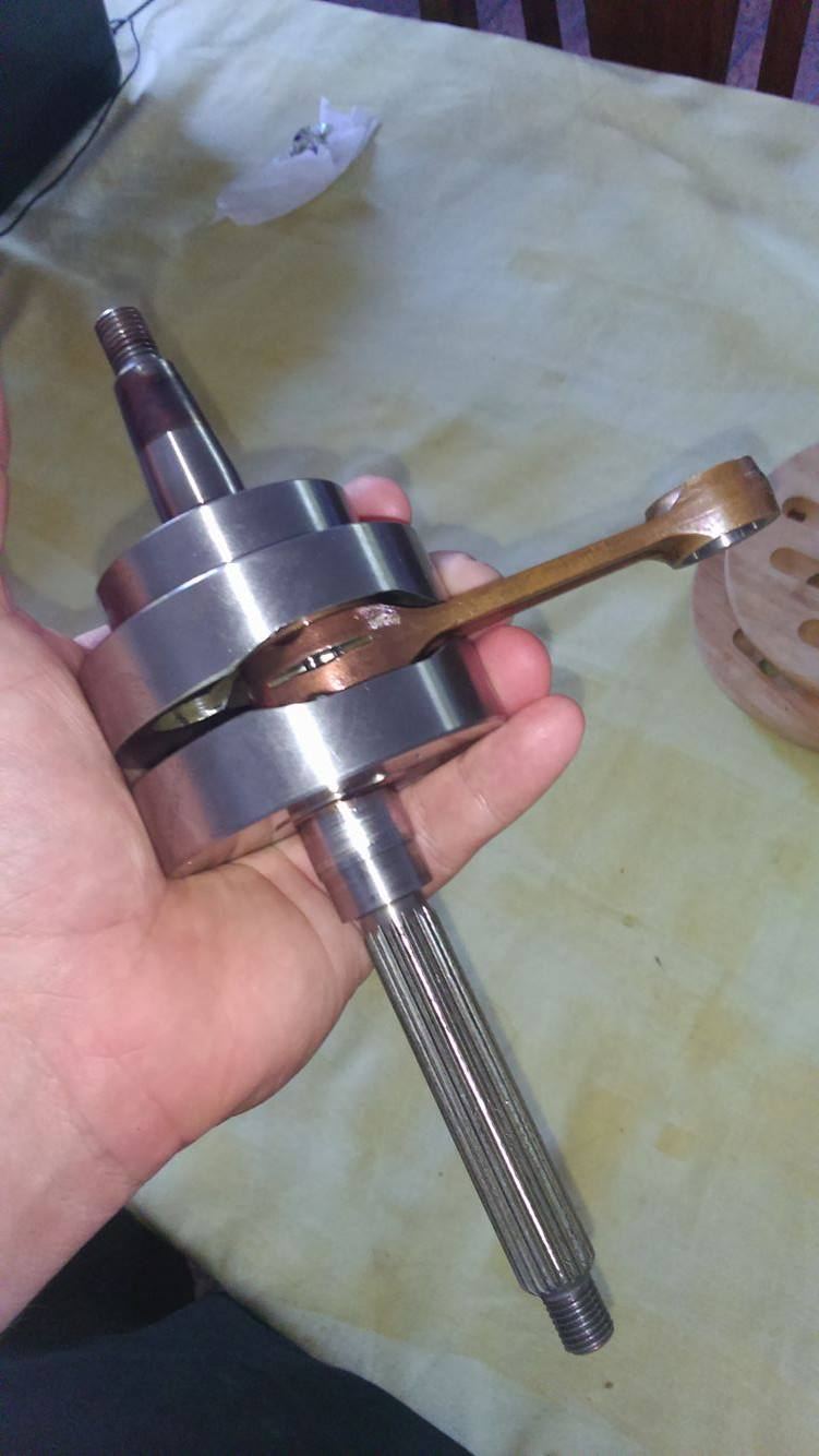

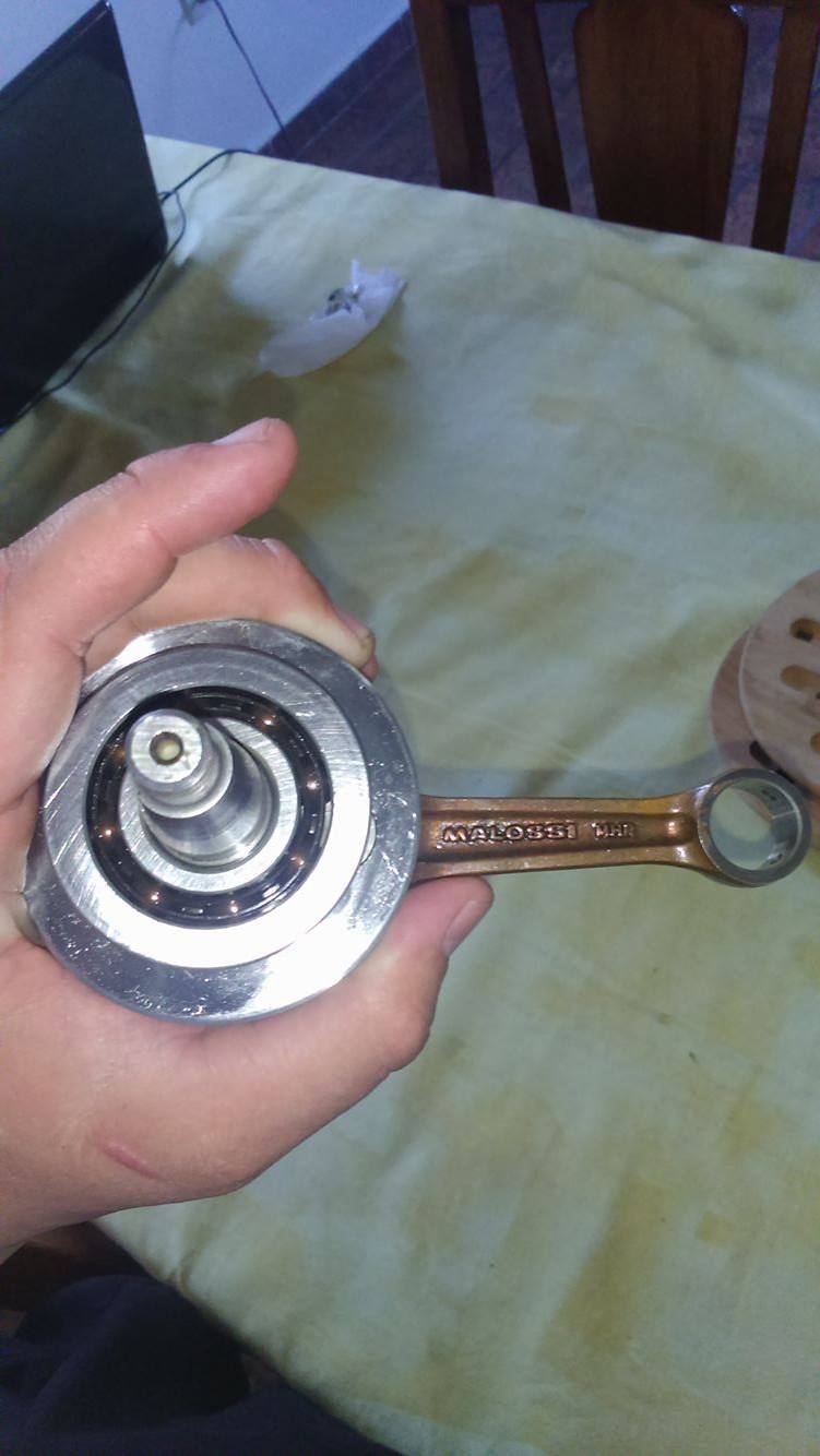

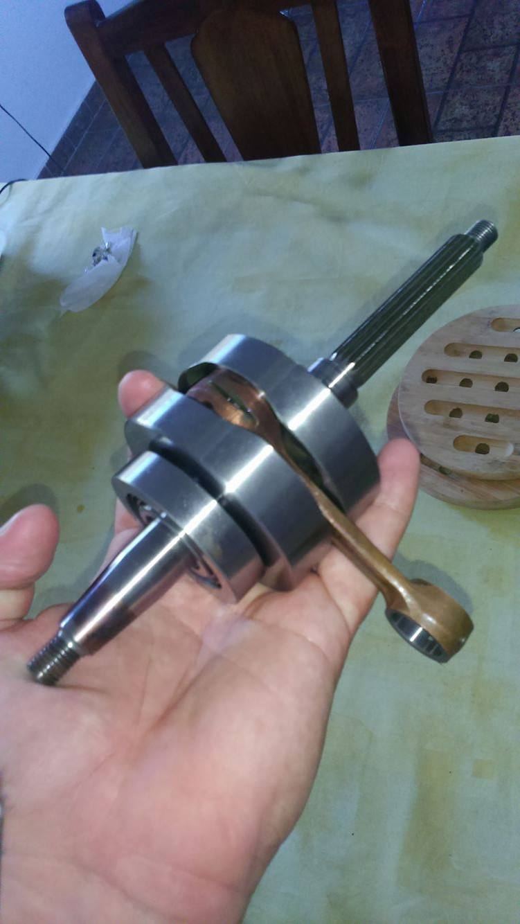

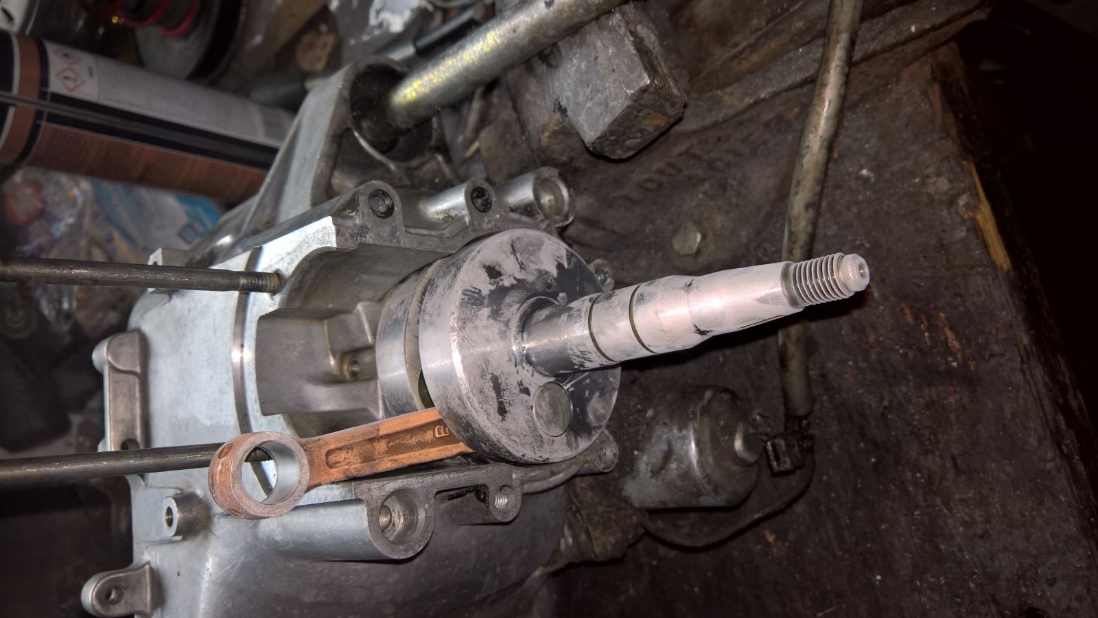

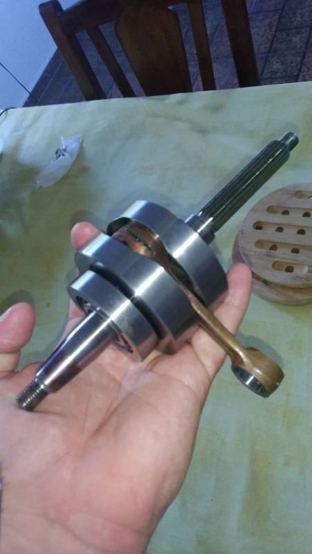

Ti-Paco972 Posté(e) le 29 novembre 2016 Signaler Posté(e) le 29 novembre 2016 Je suis peut être rabat-joie mais je suis contre le vilebrequin malossi RHQ ... 2 fois achetés et même pas duré 1 an... Au bout d'un serrage la bielle était déjà énormément fragilisée. J'ai essayé le vilebrequin Jasil (fabricant de vilebrequin doppler endurance) gamme High Tech et je peux te dire que ça c'est du costaud. 1
nathan 2917 Posté(e) le 29 novembre 2016 Signaler Posté(e) le 29 novembre 2016 il y a 7 heures, Ti-Paco972 a dit : Je suis peut être rabat-joie mais je suis contre le vilebrequin malossi RHQ ... 2 fois achetés et même pas duré 1 an... Au bout d'un serrage la bielle était déjà énormément fragilisée. J'ai essayé le vilebrequin Jasil (fabricant de vilebrequin doppler endurance) gamme High Tech et je peux te dire que ça c'est du costaud. tu vas rire moi c'est tout le contraire mdrrrr mon jasil higt tech a fait 1000km... la j'ai foutu un mhr rhq et j'ai même gagner en perf 2
samoinsa974 Posté(e) le 29 novembre 2016 Auteur Signaler Posté(e) le 29 novembre 2016 il y a 7 heures, Ti-Paco972 a dit : Je suis peut être rabat-joie mais je suis contre le vilebrequin malossi RHQ ... 2 fois achetés et même pas duré 1 an... Au bout d'un serrage la bielle était déjà énormément fragilisée. J'ai essayé le vilebrequin Jasil (fabricant de vilebrequin doppler endurance) gamme High Tech et je peux te dire que ça c'est du costaud. -Bah j'ai monté personnellement un vilebrequin RHQ sur zip sp2 d'un pote accompagner d'un Top Due Plus full Prépa, carburateur 25DO, allumage sélectera, pot C21.... ça fait 3ans déjà et ça roule toujours..... -Mon 1er vilebrequin c'était aussi un RHQ, cazi 2ans accompagner d'un polini Corsa puis d'un Athéna Racing, j'ai du le viré après avoir foiré le pat de visse qui bloque le variateur... (erreur de ma part) -Mon frère lui aussi en NRG, à monté le fameux RHQ accompagner d'un Stage6 Racing mk1, rouler 2ans sans problème, il l'a vendu et le mec qui l'a racheter roule toujours à l'heur d’aujourd’hui avec le RHQ... sa totalise environ 4ans maintenant.... -Puis mon mécano, du moins celui qui va s'occuper de mon scoot très prochainement, m'a fortement conseiller le RHQ lui aussi.... Donc bon.... t'a pas eu de chance, c'est tout!! ça arrive!!! D’ailleurs en parlant de RHQ, j'en est récupéré un d’occasion de moins d'un moi avec un pote... Nickel!!!
Ti-Paco972 Posté(e) le 29 novembre 2016 Signaler Posté(e) le 29 novembre 2016 Mdr hé bien chacun son expérience alors ! Perso il m'a fait le coup sur Peugeot et sur Piaggio...ça m'a suffit hahaaaha ! Mais si il te convient alors soit !
nathan 2917 Posté(e) le 29 novembre 2016 Signaler Posté(e) le 29 novembre 2016 il y a 2 heures, samoinsa974 a dit : -Bah j'ai monté personnellement un vilebrequin RHQ sur zip sp2 d'un pote accompagner d'un Top Due Plus full Prépa, carburateur 25DO, allumage sélectera, pot C21.... ça fait 3ans déjà et ça roule toujours..... -Mon 1er vilebrequin c'était aussi un RHQ, cazi 2ans accompagner d'un polini Corsa puis d'un Athéna Racing, j'ai du le viré après avoir foiré le pat de visse qui bloque le variateur... (erreur de ma part) -Mon frère lui aussi en NRG, à monté le fameux RHQ accompagner d'un Stage6 Racing mk1, rouler 2ans sans problème, il l'a vendu et le mec qui l'a racheter roule toujours à l'heur d’aujourd’hui avec le RHQ... sa totalise environ 4ans maintenant.... -Puis mon mécano, du moins celui qui va s'occuper de mon scoot très prochainement, m'a fortement conseiller le RHQ lui aussi.... Donc bon.... t'a pas eu de chance, c'est tout!! ça arrive!!! D’ailleurs en parlant de RHQ, j'en est récupéré un d’occasion de moins d'un moi avec un pote... Nickel!!! jolie il y a 4 minutes, Ti-Paco972 a dit : Mdr hé bien chacun son expérience alors ! Perso il m'a fait le coup sur Peugeot et sur Piaggio...ça m'a suffit hahaaaha ! Mais si il te convient alors soit ! e jasil.ma.lâcher en 1000km... Il a.as aimer le mhr racing
