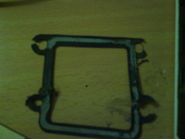

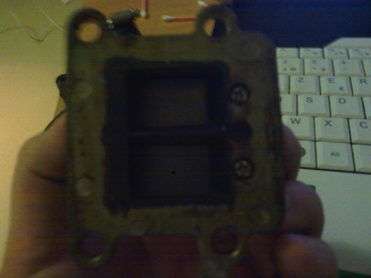

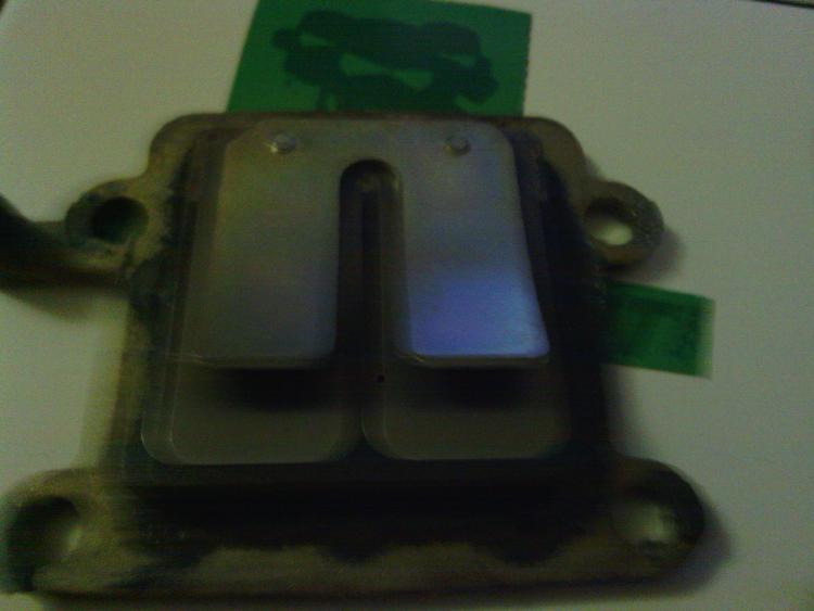

dylansniper Posté(e) le 30 décembre 2012 Auteur Signaler Posté(e) le 30 décembre 2012 bonjour , voilà j'ai démonter la boîte a clapet jaimerais vos avis je pence que rien est mort sauf le join? merci
JSP SCOOTER (tom67) Posté(e) le 30 décembre 2012 Signaler Posté(e) le 30 décembre 2012 salut, oui rien sauf le joint :)
dylansniper Posté(e) le 30 décembre 2012 Auteur Signaler Posté(e) le 30 décembre 2012 salut, oui rien sauf le joint :) merci demain je vais acheter un join et uen bougie , alors tu me conseille de regarder ou maintenan? join de culasse?
