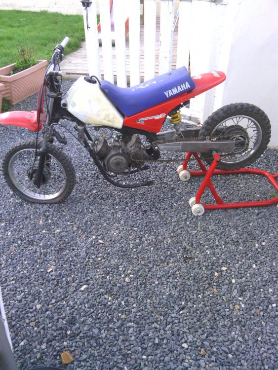

stinger Posté(e) le 2 octobre 2013 Auteur Signaler Posté(e) le 2 octobre 2013 salut a tous après 6 mois d'absence et le projet mis en stand bye, j'ai bossé sur ma 600 et ballade moto entre potes, je reviens avec des news, après plusieurs essais, fixation moteur au cadre, pattes, alignement pignon/chaîne/couronne, etc..., c'était pas top La j'ai trouvé la solution, je remplace le bras oscillant pas celui d'une 50RS, comme ça sa rabaisse le moteur un peu de la poutre du cadre et je pourrais mettre le carburateur :D ( trop haut la pipe touchait le cadre, plu bas c'était la chaîne :vener: qui merdait) place aux photos, montage a blanc,

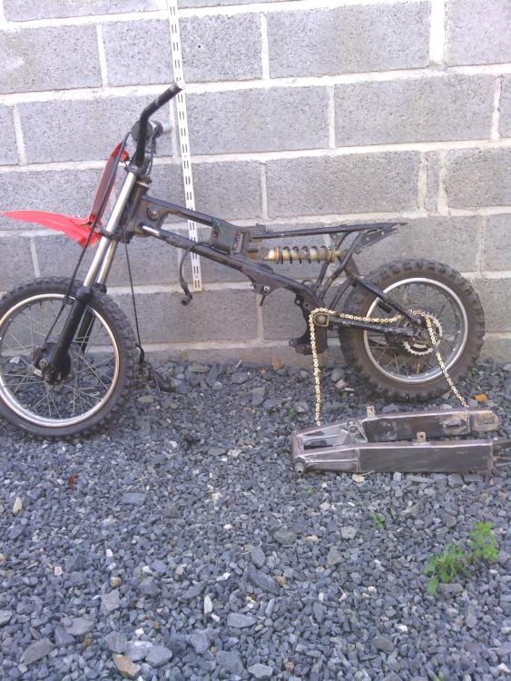

stinger Posté(e) le 3 octobre 2013 Auteur Signaler Posté(e) le 3 octobre 2013 salut, voici quelques news, bossé sur le projet aujourd'hui, bras oscillant modifié pour passer sur le cadre et amortisseur conti iras dessus 1

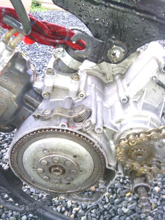

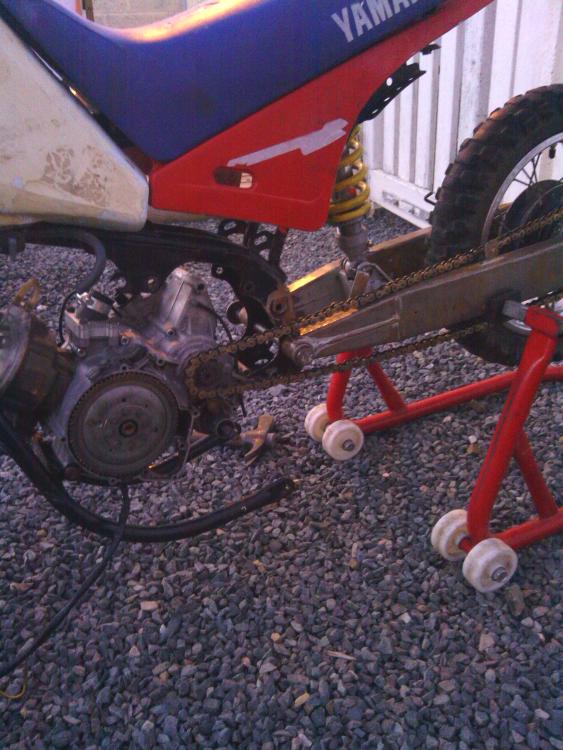

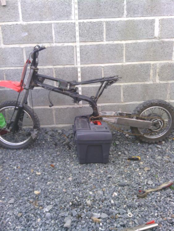

stinger Posté(e) le 6 octobre 2013 Auteur Signaler Posté(e) le 6 octobre 2013 voici quelques photos de la piwi, prépose du moteur pour mesure des pattes de fixation moteur et décrassage du moteur, la suite prochainement quand les pattes seront faite et soudée au cadre 2
♦_ARNAUD_♦ Posté(e) le 6 octobre 2013 Signaler Posté(e) le 6 octobre 2013 ton moteur il est pas positionner , ton pignon est pas aligner a la couronne
stinger Posté(e) le 6 octobre 2013 Auteur Signaler Posté(e) le 6 octobre 2013 ton moteur il est pas positionner , ton pignon est pas aligner a la couronne non il est juste préposé pour prendre les mesures pour faire les pattes de fixation, il sera remonté et le bras oscillant rabaissé un peu pour que se soit aligné

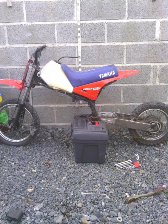

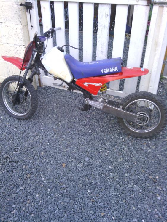

stinger Posté(e) le 8 octobre 2013 Auteur Signaler Posté(e) le 8 octobre 2013 salut a tous, mini news aujourd'hui j'ai bossé un petit peu, j'ai rabaissé les fixations du bras oscillant / au cadre, c'est un peu + aligné mais il me reste à faire les pattes pour remonter le moteur et le rapprocher un peu du cadre, changer la couronne par une + grande car chaîne trop près du bras et risque de toucher en roulant et souder la patte pour fixer l'amortisseur au cadre 1
stinger Posté(e) le 10 octobre 2013 Auteur Signaler Posté(e) le 10 octobre 2013 aujourd'hui patte amortisseur soudée au cadre, ce week end fabrication des pattes moteur et normalement moteur en place, photos bientôt quant le moteur sera en place définitif et cadre près a peindre
