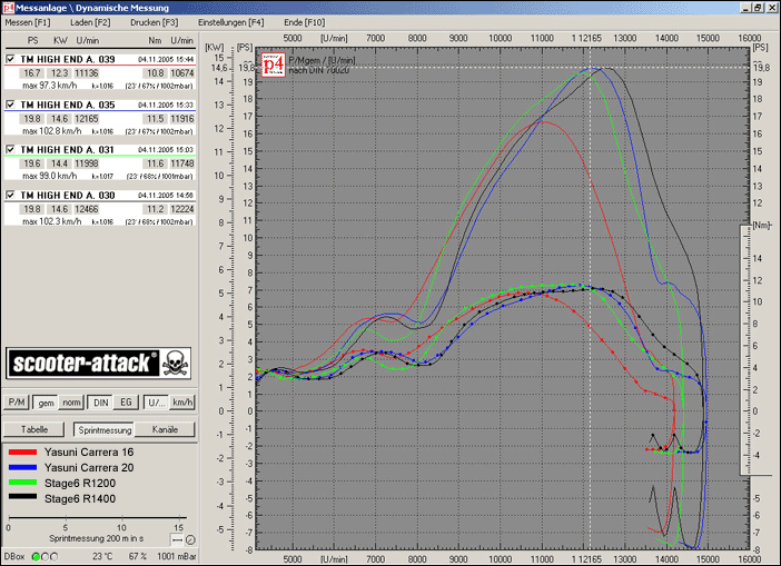

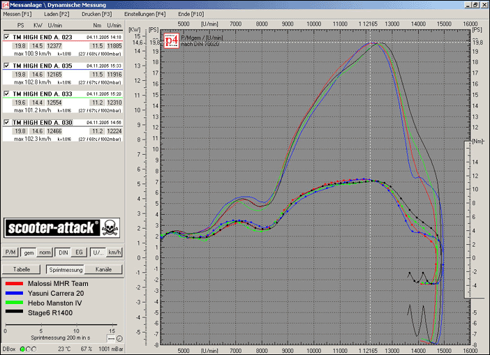

Voici des courbes avec un moteur MHR team et des pots qui vont bien pour te faire une idée
malgré que le St6 racing MK2 est un peu moins puissant que le MHR team, tu peux presque t'y fier.
On voit bien que le C16 monte le régime plus tôt que les autres mais par conséquent monte moins haut en régime max
ok merci au moins je peux comparer tu pourrais me dire ou chopper les courbes que tu ma montrer ?
