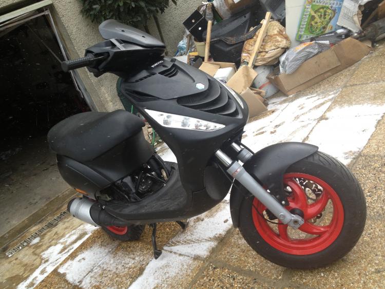

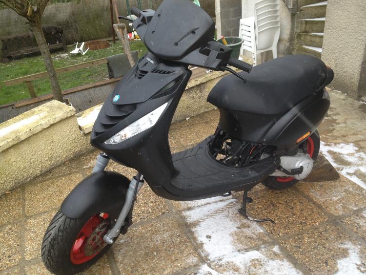

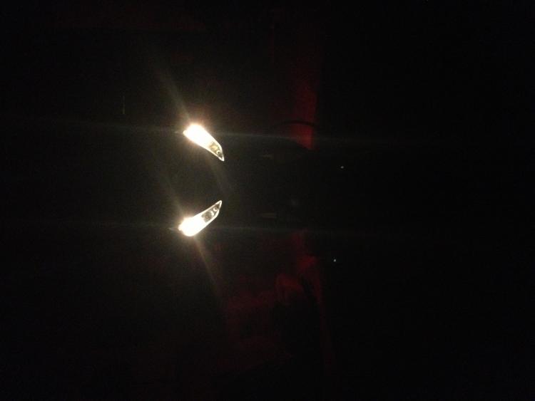

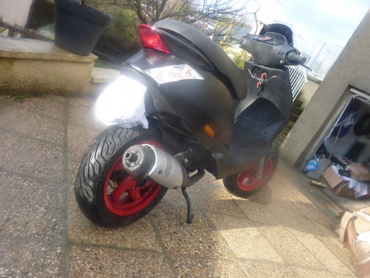

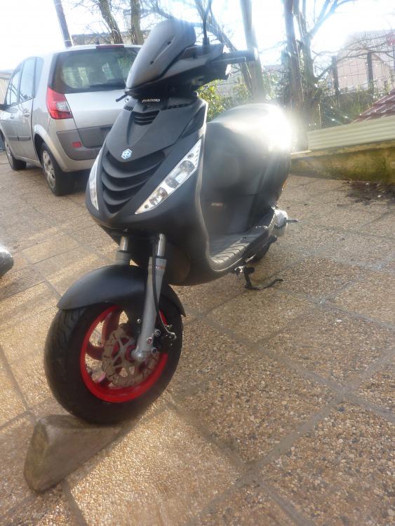

Frederiko Posté(e) le 17 février 2013 Auteur Signaler Partager Posté(e) le 17 février 2013 Merci Il tourne super bien, le moteur de Runner se fait bien sentir,que ce soit au bruit particulier qu'il a comme la patate ;) En origine pot touring et bien régler sa envois bien.beaucoup mieux que sur Runner sp avec la même configuration du fait du poids réduit. Freinage pareil au top et niveau conduite sa penche bien et sa reste tjrs fluide et maniable même en 12p.j'ai mis des citygrip histoire d'être tranquille. La je suis en mode recherche fourche de stalker voir comment ça peut rendre je suis curieux. Pour l'éclairage c'est suffisant mais sa pourrait être mieux effectivement. Me reste donc à trouver une fourche de stalker pour savoir si c'est pas mieux moins haut à l'avant,en tout cas ce sera plus esthétique et plus pratique car avec la fourche de Runner 180 la béquille sert à rien et c'est pas cool. Et le carénage guidon à acheter car celui la est péter. Lien vers le commentaire Partager sur d’autres sites More sharing options...

Frederiko Posté(e) le 17 février 2013 Auteur Signaler Partager Posté(e) le 17 février 2013 La je me renseigne pour rabaisser la fourche(je nai jamais fait)il y a un bon tutoriel pour rabaisser une fourche sur scooter-système. Mais je n'arrive pas à comprendre pourquoi en rajoutant une cale dans le système hydraulique sa rabesserai la fourche....si quelqu'un a une expliquait on je prend ;) Lien vers le commentaire Partager sur d’autres sites More sharing options...
Frederiko Posté(e) le 19 février 2013 Auteur Signaler Partager Posté(e) le 19 février 2013 Bon ce week je rabaisse la fourche de 3 ou 4 cm c'est décider ;) Joint spy et huile de fourche plus épaisse commander. En fait ça a pas l'air trop compliquer à faire ,c'est surtout que au final c'est juste un rajout de cale sans modif et sa c'est cool , il fera un peu moins haut niveau fourche et il tiendra mieux sur béquille. Lien vers le commentaire Partager sur d’autres sites More sharing options...
Thomas271 Posté(e) le 19 février 2013 Signaler Partager Posté(e) le 19 février 2013 Ah cool les feux, j'aime sa, sinon sa éclaire bien? Sinon beau taf, a quand une vidéo de run? Lien vers le commentaire Partager sur d’autres sites More sharing options...
Frederiko Posté(e) le 19 février 2013 Auteur Signaler Partager Posté(e) le 19 février 2013 Merci, Faut que je tourne plus avec pour vraiment m'en rendre compte, et surtout de nuit . J'espère faire la fourche samedi, dans ce cas la je ferai une petite vidéo. Lien vers le commentaire Partager sur d’autres sites More sharing options...

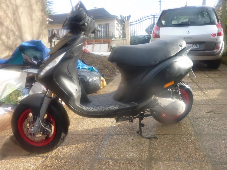

Frederiko Posté(e) le 21 février 2013 Auteur Signaler Partager Posté(e) le 21 février 2013 Sa fera un rabaissement de 4 cm environs ,c'est pas énorme mais c'est déjà sa. Je veux quand même garder une fourche efficace :) Lien vers le commentaire Partager sur d’autres sites More sharing options...

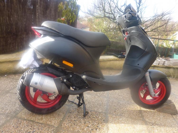

Frederiko Posté(e) le 24 février 2013 Auteur Signaler Partager Posté(e) le 24 février 2013 Voilà fourche rabaisser de 3 cm . Projet terminer ;) Peut être un petit kit 70 à venir je me tâte . Vidéo à venir des que le temps me le permettra. Il prend 100 compteur Runner avec une bonne pêche,dans les virages sa penche sans problème,et freinage au top. Franchement un bon petit projet mais qui va quand même partir en vente je pense. 1 Lien vers le commentaire Partager sur d’autres sites More sharing options...
SpanishHarlem Posté(e) le 24 février 2013 Signaler Partager Posté(e) le 24 février 2013 Rabaisser Il Tue ! :love: Par Contre Le Compteur Scotcher :ouf: Lien vers le commentaire Partager sur d’autres sites More sharing options...
Frederiko Posté(e) le 25 février 2013 Auteur Signaler Partager Posté(e) le 25 février 2013 Lol bien vu. C'est Le cache compteur qui est mort, même la peinture est pas top,mais ça me saoule un peu de devoir mettre 60 eu dedans ;) Lien vers le commentaire Partager sur d’autres sites More sharing options...

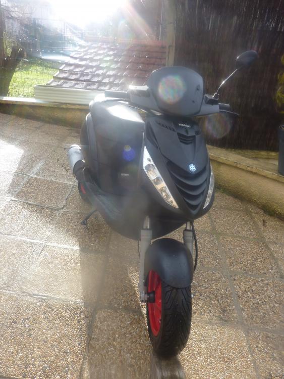

Frederiko Posté(e) le 3 mars 2013 Auteur Signaler Partager Posté(e) le 3 mars 2013 Une dernière série de pièces à venir Le cache compteur noir mat et une bulle fumé Une sonde essence de Runner sp,celle de mbk flipper est un peu courte. Une béquille latérale rallonger maison. Et sûrement un kit 70 top perf. Lien vers le commentaire Partager sur d’autres sites More sharing options...
Frederiko Posté(e) le 17 mars 2013 Auteur Signaler Partager Posté(e) le 17 mars 2013 Nouvelle serie de photo avec le cache compteur propre,béquille et sonde de runner installer. :) Lien vers le commentaire Partager sur d’autres sites More sharing options...
