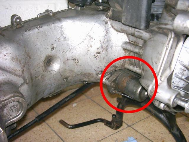

sa c'est le genre de problème quand la masse moteur n'est plus en contact, c'est à dire le gros câble noir qui est branché sur le démarreur en dessous du moteur.
Sinon le genre de truc que la bougie peut provoquer mais tu l'a déjà changé...
l'anti parasite ?
l'anti parasite ?
non pas l'anti parasite, sinon sa marcherai mieux que sa, la c'est constant, vérifie déjà pour commencer le gros câble noir qui est branché sur le démarreur en dessous du moteur.
