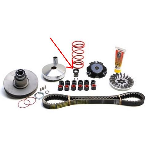

0 stunt27 Posté(e) le 9 janvier 2013 Auteur Signaler Posté(e) le 9 janvier 2013 oui sa continue a gueuler j'ai même essaie avec l embrayage d'orrigine .. mai ça change rien !!
0 JSP SCOOTER (tom67) Posté(e) le 9 janvier 2013 Signaler Posté(e) le 9 janvier 2013 ta pas mis la bride sur le canon par hasard lol, c' est fournis avec le variateur, une bague noir, ta essayé avec 7 g ?
0 stunt27 Posté(e) le 9 janvier 2013 Auteur Signaler Posté(e) le 9 janvier 2013 a elle sert a sa cette rondelle mdr !!!!! je les mise !!!!
0 stunt27 Posté(e) le 9 janvier 2013 Auteur Signaler Posté(e) le 9 janvier 2013 un rondelle noir ? de 2-3mm si cest elle je les mise quell ... mdr !!
0 JSP SCOOTER (tom67) Posté(e) le 9 janvier 2013 Signaler Posté(e) le 9 janvier 2013 c une bague de 5 mm d'épais qui se glisse sur le canon
0 stunt27 Posté(e) le 9 janvier 2013 Auteur Signaler Posté(e) le 9 janvier 2013 non cest pas un bague que je glisse sur le canon j'ai une gabue qui fai la même taill que le canon
0 JSP SCOOTER (tom67) Posté(e) le 9 janvier 2013 Signaler Posté(e) le 9 janvier 2013 a ben sa c'est pas une bride ce n'est qu'une rondelle toute fine. donc ton problème ne vent pas de là. assaye galet 7g et poussé jaune. regarde bien ce tutoriel aussi = https://www.scooter-system.fr/forums/f34/194108-réglage-complet-variation.html
