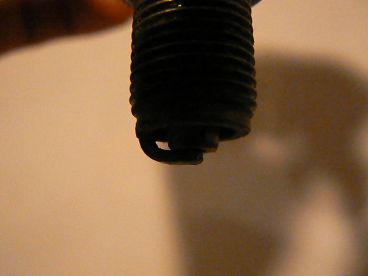

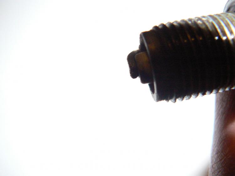

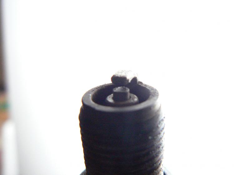

regarde ces photos et vois si ta bougie n'a pas ce problème : en fait la bougie vers le haut tout est normal et quand on la retourne, la céramique tombe sur l'électrode =
post-371-0-76269400-1357409370_thumb.jpgpost-371-0-91155100-1357409379_thumb.jpgpost-371-0-84554600-1357409487_thumb.jpg
nan ma bougie et comme la première le bout fer ne touche pas il a de l ecart comme sur la premier photos
lool,
je ne parles pas de l'électrode qui touche, la non plus elle ne touche pas dans toute les photos elle est à la même place c'est la même bougie, mais regarde bien, la céramique a cassé bouge et tombe sur l'électrode quand on retourne la bougie, mais bon c'est un cas très très rare ..
