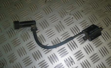

0 hk-26 Posté(e) le 7 janvier 2013 Auteur Signaler Posté(e) le 7 janvier 2013 voilà sa c'est le bloc cdi >>> les file se branche dessus ! / j'esper que sa vous aidera a comprendre mon problème :D
0 ezippo Posté(e) le 7 janvier 2013 Signaler Posté(e) le 7 janvier 2013 Ah et ce n'est pas noté? car là le souci, c'est que ta bobine faite office de CDI (sur le 2eme lien c'est le même d'origine sur ma derbi) et donc se branche à l'allumage pas à un autre CDI En gros premier lien c'eszt un cdi et sur celui du dessous c'est une bobine avec cdi intégré Donc c'est l'un ou l'autre sachant que pour le jaune il te faudra une autre bobine
0 hk-26 Posté(e) le 7 janvier 2013 Auteur Signaler Posté(e) le 7 janvier 2013 moi j'ai les 3 4 file qui débarque de nul part, peu être de l'allumage peu être d autre chose je c pas, je c juste que c fils la doit être brancher pour que la moto démarre mais a quel emplacement de la bobine je c pas ...
