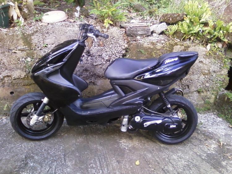

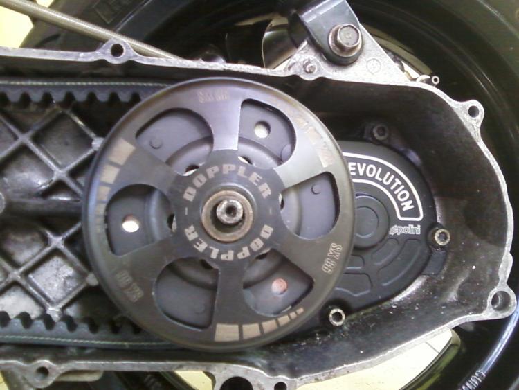

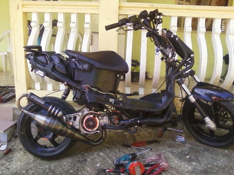

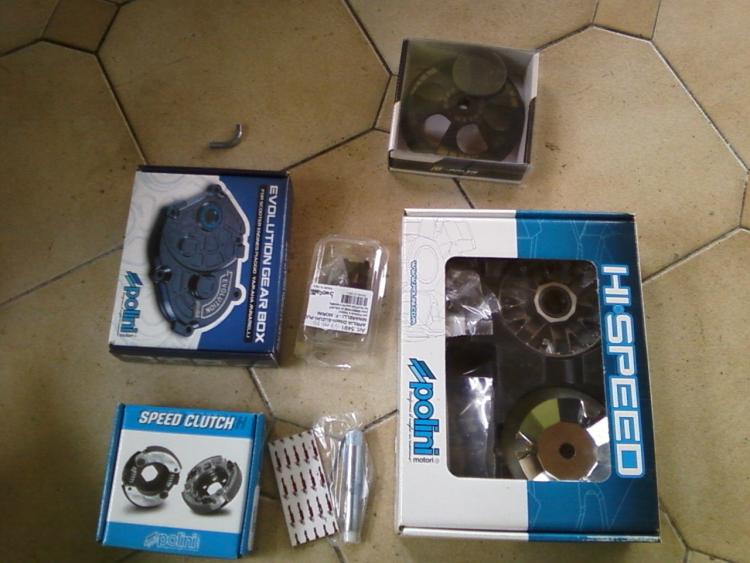

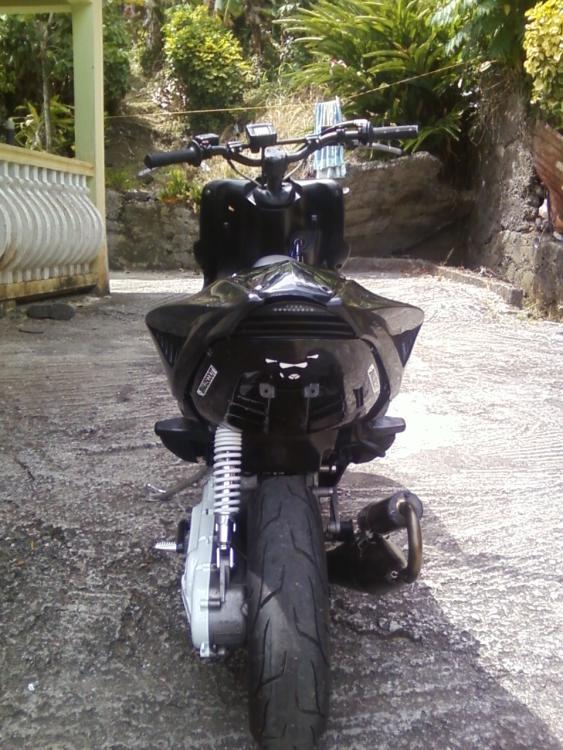

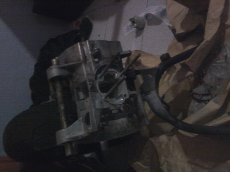

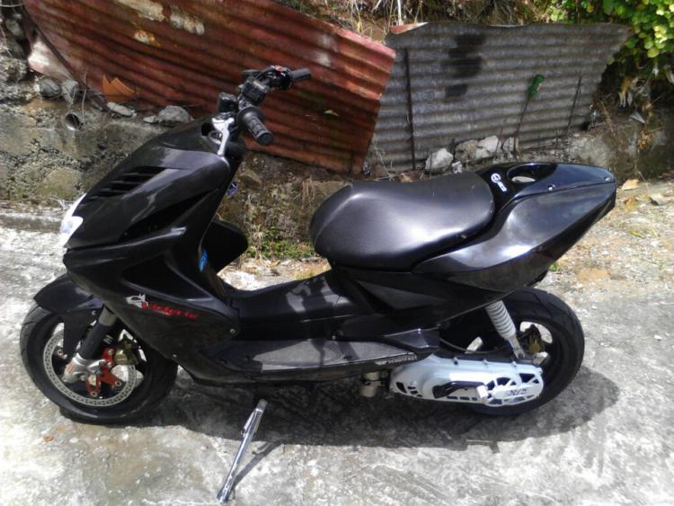

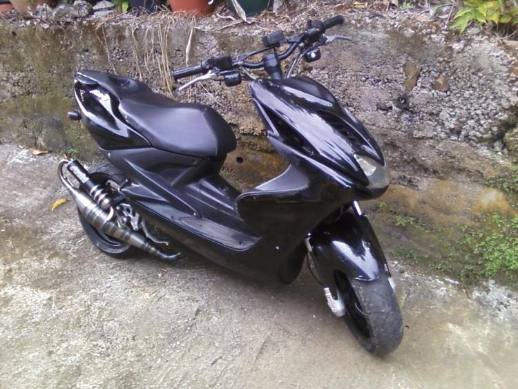

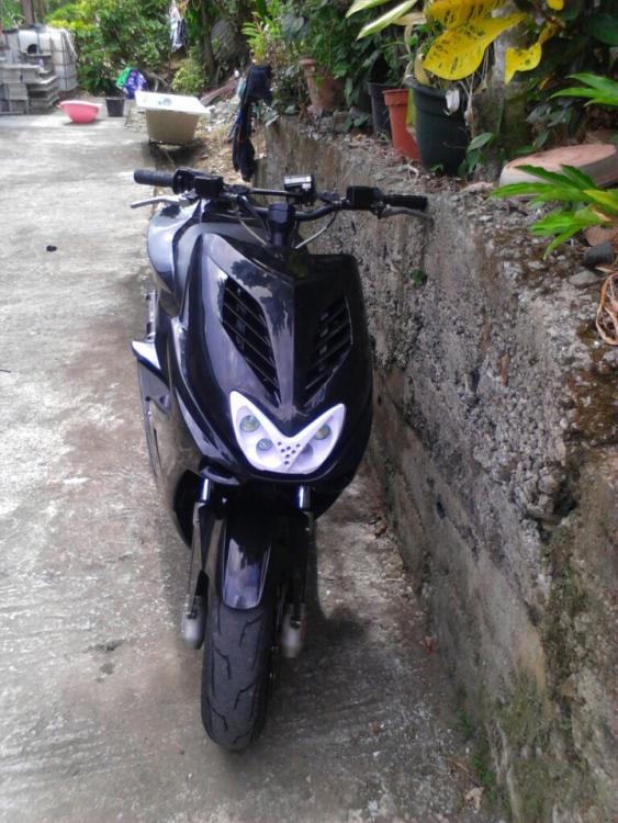

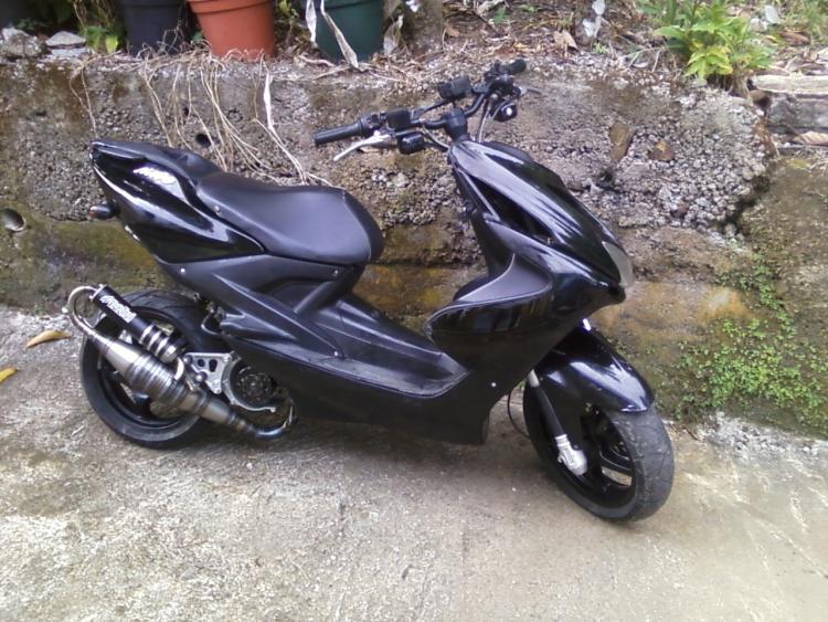

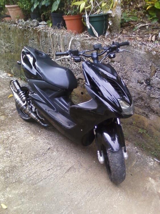

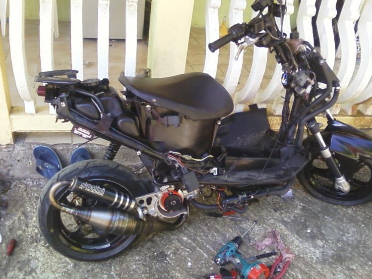

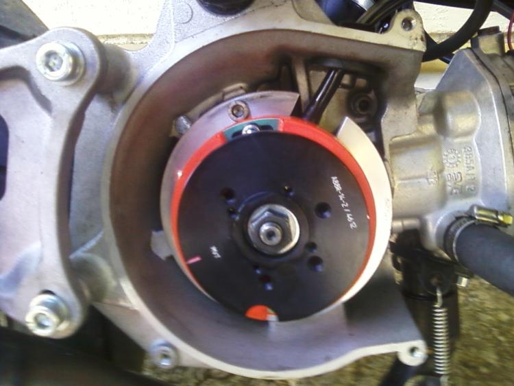

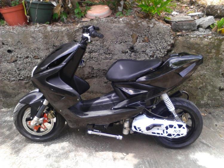

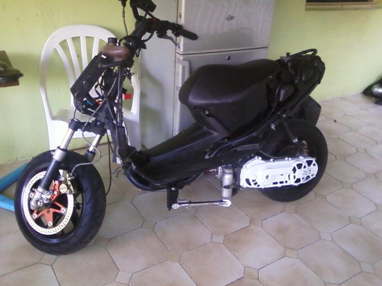

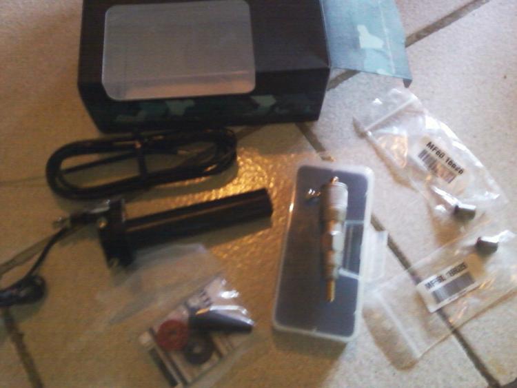

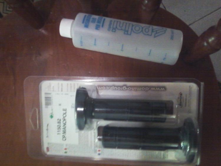

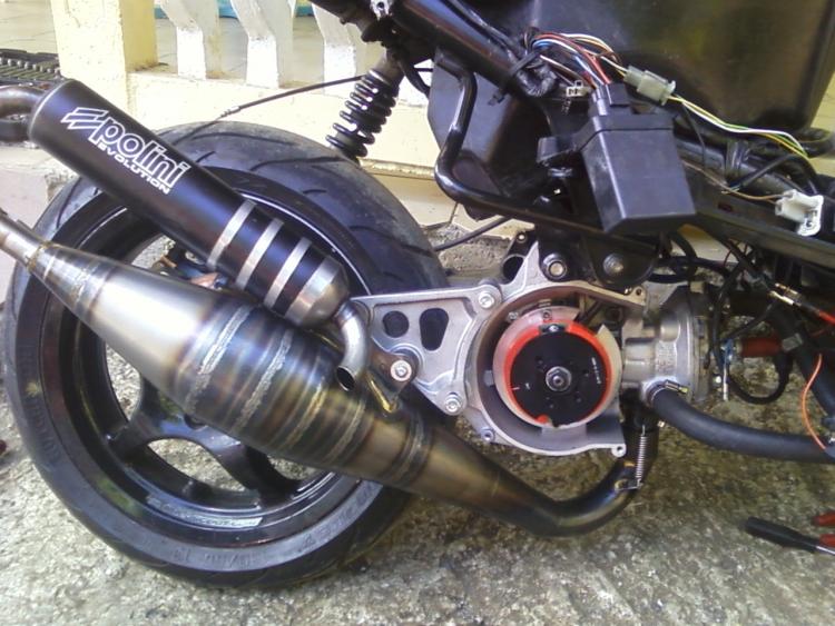

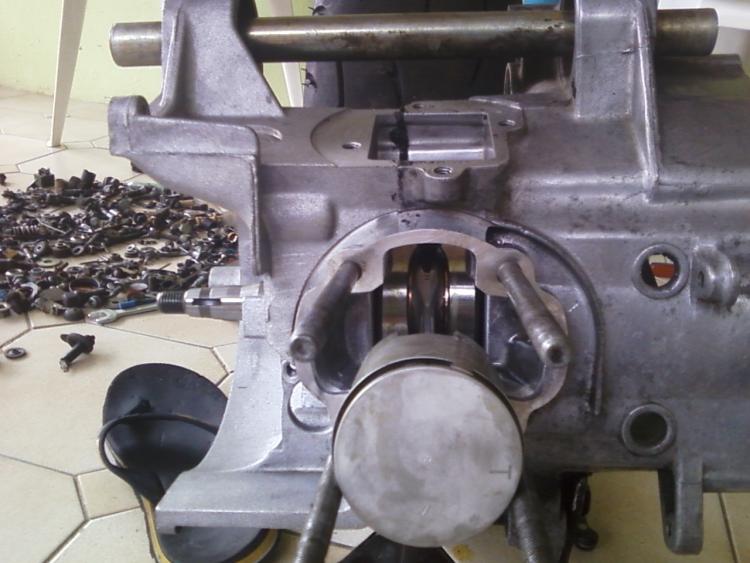

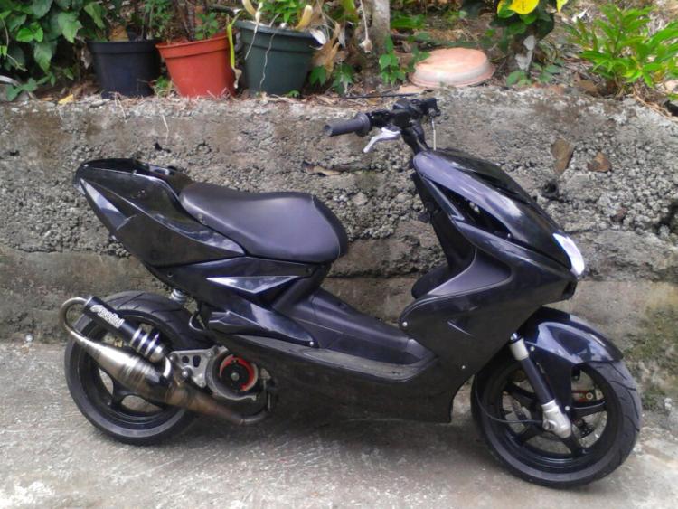

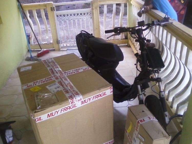

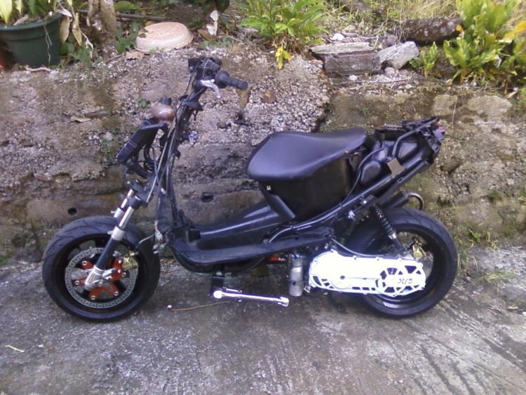

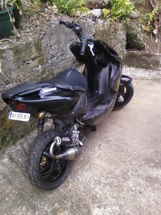

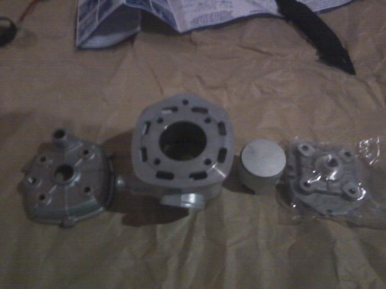

lordSSS ace Posté(e) le 6 janvier 2013 Signaler Partager Posté(e) le 6 janvier 2013 (modifié) salut :welcome: , Voilà, après quelques mois d’absence je suis de retours avec un nouveaux projets,.. l'ancien qui étais une derbi gpr de 2010 nouveau modèle que j'ai vendu. Je possède dorénavant Un mbk nitro naked de 2009 qui est en pleine restauration. Je vous détaillerais mes impressions sur mes différents kit, réglage et ainsi que sur l'ensemble des pièces a venir.. Je n'ai pas de photos à l'acquisition de la nitro.. Il était équipé a l'achat de: - pot sito leovince - carburateur dell orto 21 - cylindre top rose 70cc - vilebrequin d'origine ( il était debiéllé à l'achat, :vener: ) - esthétique noir d'origine sur la photo en piteux état Les pièces a venir sont nombreuses donc je ne citerais que la partis moteur en privilégié et brièvement l’esthétique.. je possède quasiment l’intégralité des pièces mécanique, elles sont en attente de montage ou de réception de laposte.. * Cylindre 70cc polini Evolution 3 alignée et préparer (OK) * pot POLINI Evolution 3 et bientôt un MOST 70 (OK)* vilebrequin Doppler endurance (OK)* carburateur 28 Stage6 R/T pwk (OK) * pipe furitech orientable qui sera remplacé par un polini 360°(OK) * boîte a clapet malossi VL14 (OK) * cale de rehausse RSE incliné 5° (OK) * allumage MVT digital direct (OK) * variateur polini hi-speed 9g Evolution 3 (OK) * joue fixe polini evolution 3 ceramique * correcteur de couple GP polini Evolution 3 (OK) * courroie malossi over range et bientôt polini evolution kelvar (OK) * plaque demu polini Evolution (OK) * pompe à eau électrique BOSH 12v (OK) * embrayage polini for race 3 à changé par ??(OK) * cloche doppler sx86 d.107 (OK) * démultiplication 16/41 (OK) * robinet furitech on/off (OK) * Kit carrosserie VICTORIA BULL style tun'r (OK)* carter kick STR8 (OK) * kick BCD noir = dent usé et kick Stage6 mk2 = perdu !! (OK) * disque STAGE 6 r/t MK2 (OK) * interrupteur coupe circuit TUN R type nos (OK) * tirage rapide Stage6 avec coupe circuit (OK) * passage de roue BCD xtrem (OK) * béquille tun'r (OK) * dosseret de selle BCD xtrem (OK) * poignée DOMINO * nouveaux planché,bas de caisse TNT et tous les plastiques (OK)* feux avant TUN Rquattro (OK) * feux arrière BCD RX (OK) ..PREMIÈRE PARTIE.. Voici ma première commande : pot polini Evolution 3 cylindre Polini Evolution 3 vilebrequin Doppler endurance de l'huile Motul 800 et des bougies ngk r6 105... Merci scootfast pour la rapidité de leurs service, néanmoins colis retenue a la douane et 103€ de taxe!! <_<place au montage de tous se beau monde ..le kit polini evo3Début de l'alignement.Le chantier.Place au montage, alignement terminé. Je n'ai pas pus faire plus de photo du montage mai le résultat fini du montage sa donne sa.. J'ai passez commande d'un allumage MVT digital direct , ainsi de quoi monter mon carburateur Stage6 r/t 28 qui est bien au chaud dans sa boîte ...Pour l'instant la moto est très nerveuse, beaucoup de couple , je suis en rodage avec le carburateur 21 pour le moment donc je n'est pas encore poussé le moulin à fond,.. Très bientôt des photos et les réglages de l'allumage MVT DD et carburateur 28 r/t. ..SECONDE PARTIES.. Voici le chantier!! allumage mvt dd et carburateur 28 r/t posé qui coule car il est trop penché ( pointeau réglé pour qu'il se ferme plutôt mais le problème est toujours la, robinet on/off malossi commandé pour y remédié) , en cours de réglage, ces déjà du lourd.. plaquette de frein changé par la même occasion car je me suis fais quelque frayeur.. Il faut être bien équipé, ma mallette d'outils en chrome vanadium ;) . Quelque pièces. Le montage de l'allumage, très facile. Néanmoins je suis très mécontent de maxisC**T !! :vener: commande passé le 02/01/2013 et aucune nouvelle de mon colis,alors que celui passé un jours après est déjà arrivé, il devrait contenir le tirage rapide Stage6 et la pige de calage, essayé de retiré 0.4mm avant le PMH sans pige de calage a l' oeil <_< ..Cependant le nitro roule et très fort ,il lève à l' accélération et en reprise? pas de banc au démarrage ni aucun creux à la longue.. Prochaine commande passé, variateur polini 9g evo 3, embrayage polini evo, cloche doppler sx86, carter de transmission polini evo, arrache volant mvt, bloque-piston ect.. breff 350€ de pièces, que je recevrais dans la semaine a venir .. ..3eme PARTIES.. Le moteur viens d’être posé, roulement remplacer âpres même pas 5 heures d'utilisation de la moto car j'ai remplacé les axes de centrages, cage à aiguilles en argent et joint spy viton neuf .. J'ai reçus et posé pratiquement toutes mes pièces il me manque juste la boîte a clapet vl 14 et la demu 17/40.. Les photos de 3 colis sont déjà prise mais j'ai perdu le câble usb lool donc a venir. Je galère au réglage de variation, poids de 2.5g livré avec le polini hi speed 9g beaucoup trop léger, je compte opté pour du 3.5gr ,que me conseillé vous?? .4eme PARTIES.. toujours en réglage car pas vraiment le temps, du lourds coté pièces j'attends mon kit carénage avec tous se qui suit,. .5eme PARTIES.. kit carénage reçu c'est vraiment une grosse boîte, le tout monté.. galets de 3.5gr et 4gr pour les réglages, 1er tours après réglage. pas très satisfais du résultat, j'ai perdu en accélération, ressort de scooter chinois keeway de 6cm :oui: remplacé par un malossi blanc ... moins de punch et ces flagrant.. néanmoins, allonge amélioré .. amortisseur remplacé par un model blanc, kick bcd, feux tun'r quattro, arr bcd rx, passage de roue bcd xtrem et beaucoup d'autre pièces... la boîte en question quelques petit autocollants après un temps de réflexion. arrière bcd extrem et feux bcd rx projet bien avancé , Bonne lecture, n’hésité pas a laissé vos commentaire et donné vos avis :cool2: ... Modifié le 29 mai 2013 par lordSSS ace 2 Lien vers le commentaire Partager sur d’autres sites More sharing options...
