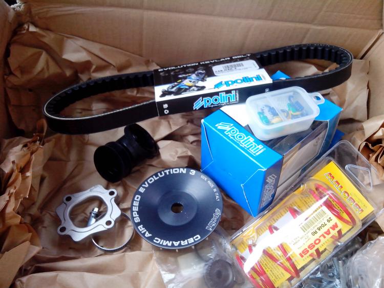

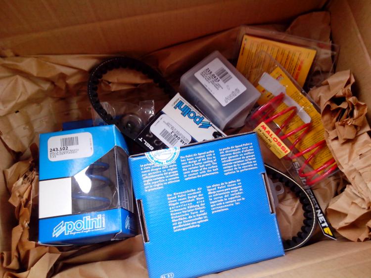

lordSSS ace Posté(e) le 29 mai 2013 Auteur Signaler Posté(e) le 29 mai 2013 (modifié) quelques pièces récupéré se matin, une pipe polini orientable 360°, joue fixe polini evolution céramique, courroie polini kelvar evolution ( a essayer , plus longue et large que la malossi over range!!), ressort de poussé evo slider et malossi, torsion controller malossi, 3 jeux de ressort polini, a se rythme la je serais en full polini, je n'est que le vilebrequin et la bac qui font tache.. essaie sur 15m pour cause de pluie!! il y a un truc qui a changé, le sons et l'accélération!! plusieurs test de variation a essayé, je suis en 3.5 pour le moment.. bientôt un embrayage 2g evolution 3 en commande pour remplacé le for race 3 qui a perdu 2 morceaux et des petites fissure!! a évité en mode proto, une envie de découper l’arrière du nitro ainsi que diverse élément,gain de poids donc de performance pour avoir une sale geule de scoot après, je penche sur le sujet <_< Modifié le 29 mai 2013 par lordSSS ace

lordSSS ace Posté(e) le 30 mai 2013 Auteur Signaler Posté(e) le 30 mai 2013 déçu de pratiquement tous le matos reçu!! la pipe polini orientable a comme un renfort a l'entrée qui joue plus un rôle de bride qu'autre chose, pipe furitech beaucoup plu courte et grosse remis et mes perf son revenu :D , concernant la courroie polini qui est plus large certes mais elle rentre moins profondément dans le variateur et correcteur de couple, je remets la malossi plutard car je ne suis pas convaincu d'un gains avec la polini!!

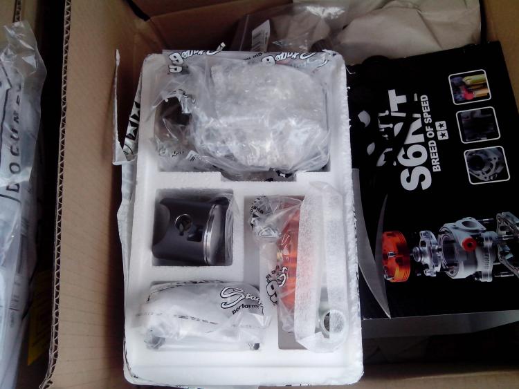

lordSSS ace Posté(e) le 25 juillet 2013 Auteur Signaler Posté(e) le 25 juillet 2013 nouveau projet en cours sur base d'un Stage6 r/t 96 en course 45 1

lordSSS ace Posté(e) le 26 juillet 2013 Auteur Signaler Posté(e) le 26 juillet 2013 lool tous sa d'accro , j'ouvre un nouveau sujet la.. j'ai le vilebrequin en course 45 mxs et mon Stage6 big bore, manque plus que le pot et un carburateur 34, ces ma réponse a tous les protos qui roule a la S 2
