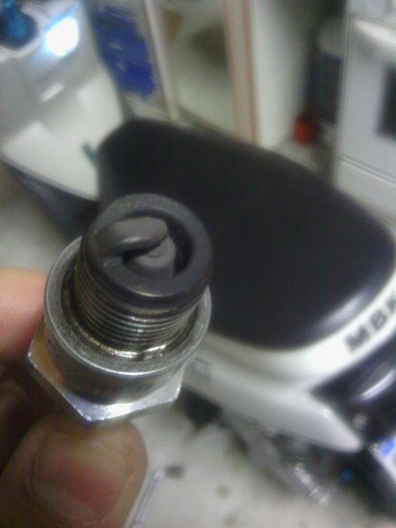

OvrdZ Posté(e) le 6 janvier 2013 Signaler Posté(e) le 6 janvier 2013 Bonjour/Bonsoir, voilà, j'aimerait juste savoir si c'est trop riche ou un peu pauvre car la ou c'est en creux je trouve un peu blanc.. Carburateur 17.5 Gicleur 95 Aiguille 3éme cran
0 OvrdZ Posté(e) le 6 janvier 2013 Auteur Signaler Posté(e) le 6 janvier 2013 J'descend le gicleur ? je serre la vis d'air ou je baisse la cran de l'aiguille ?
0 spiritrace Posté(e) le 6 janvier 2013 Signaler Posté(e) le 6 janvier 2013 J'descend le gicleur ? je serre la vis d'air ou je baisse la cran de l'aiguille ? Alors beaucoup trop riche ! Baisse ton gicleur de 2 en 2 jusqu'a marron brique . Met ton aiguille au 2eme cran en partant du haut ! et serre ta vis d'air à fond et devisse la de 1 tour et demi ;)
0 OvrdZ Posté(e) le 6 janvier 2013 Auteur Signaler Posté(e) le 6 janvier 2013 Alors beaucoup trop riche ! Baisse ton gicleur de 2 en 2 jusqu'a marron brique . Met ton aiguille au 2eme cran en partant du haut ! et serre ta vis d'air à fond et devisse la de 1 tour et demi ;) Demain je le fait ^^
0 Pasternak Posté(e) le 6 janvier 2013 Signaler Posté(e) le 6 janvier 2013 La bougie est neuve ? On dirait qu'elle a eu du mal à se calaminer.
0 spiritrace Posté(e) le 6 janvier 2013 Signaler Posté(e) le 6 janvier 2013 La bougie est neuve ? On dirait qu'elle a eu du mal à se calaminer. Ouai la couleure est bizarre lol
0 Pasternak Posté(e) le 6 janvier 2013 Signaler Posté(e) le 6 janvier 2013 (modifié) Alors beaucoup trop riche ! Baisse ton gicleur de 2 en 2 jusqu'a marron brique . Met ton aiguille au 2eme cran en partant du haut ! et serre ta vis d'air à fond et devisse la de 1 tour et demi ;) Tu arrive à déterminer le réglage du circuit secondaire à la couleur bougie ? Mmhh, en théorie c'est plutôt les circuits principaux que l'on détermine ainsi. Modifié le 6 janvier 2013 par Pasternak
0 nico_45_ Posté(e) le 6 janvier 2013 Signaler Posté(e) le 6 janvier 2013 Tu arrive à déterminer le réglagedu circuit secondaire àla couleur bougie ? Pas mal, enfin, si çavoulait dire quelque chose. HS: Merci de répondre au MP Les commandes sont préparer, donc ce serait cool de me prévenir ...
0 OvrdZ Posté(e) le 6 janvier 2013 Auteur Signaler Posté(e) le 6 janvier 2013 (modifié) La bougie est neuve ? On dirait qu'elle a eu du mal à se calaminer. Bougie qui a 500km Modifié le 6 janvier 2013 par OvrdZ
0 Pasternak Posté(e) le 6 janvier 2013 Signaler Posté(e) le 6 janvier 2013 Tu as peut-être un poil pas assez roulé avec alors pour que la coloration soit bonne.
0 OvrdZ Posté(e) le 6 janvier 2013 Auteur Signaler Posté(e) le 6 janvier 2013 Tu as peut-être un poil pas assez roulé avec alors pour que la coloration soit bonne. Chepas je fais demain un test et j'en ferait plusieurs
0 karim76 Posté(e) le 6 janvier 2013 Signaler Posté(e) le 6 janvier 2013 ton réglage et trp riche en mélange dont la couleur noir je te conseille de dessendre ton gicleur de 5 en 5
