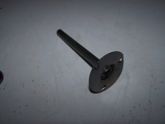

JSP SCOOTER (tom67) Posté(e) le 7 janvier 2013 Signaler Partager Posté(e) le 7 janvier 2013 j'ai enlever la chicane quil y a a lentrer mais je ne pourrais pas débrider la cartouche ce n'est pas la cartouche que tu dois débrider (tes parents croient que tu veux vider la cartouche a mon avis lol) c'est juste une rondelle Lien vers le commentaire Partager sur d’autres sites More sharing options...
julien Posté(e) le 7 janvier 2013 Signaler Partager Posté(e) le 7 janvier 2013 Pourquoi ? c'est simple tu la dévisses et t'as deux soudures à faire sauter, en général une pince suffit. Lien vers le commentaire Partager sur d’autres sites More sharing options...

JSP SCOOTER (tom67) Posté(e) le 7 janvier 2013 Signaler Partager Posté(e) le 7 janvier 2013 voici la bride le la cartouche = Lien vers le commentaire Partager sur d’autres sites More sharing options...
