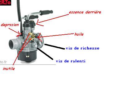

LoveStunt Posté(e) le 13 janvier 2013 Auteur Signaler Partager Posté(e) le 13 janvier 2013 Bon.. Bonne et mauvaise nouvelle ! La bougie marche, il y a de l'essence dans la cuve donc je n'avais pas inverser les durites mais, sa ne démarre toujours pas.. :@ Vous avez une idée ? s'il vous plaît ! Aidez moi x) Pour se qui est du gicleur si sa vien de la je n'est cas attendre de le commander et de le recevoir !.. Merci en tous cas pour votre aide ! Merci pour le schéma ! :D Lien vers le commentaire Partager sur d’autres sites More sharing options...

LoveStunt Posté(e) le 13 janvier 2013 Auteur Signaler Partager Posté(e) le 13 janvier 2013 Soit gicleur trop petit , soit prise d'air quelque part ! met l'aiguille au 2e cran ! Prise d'air ? C'est a dire, un trou, un joint qui a sauté ? Comment je peux le savoir ? :o Demain je met l'aiguille au 2ème cran ! si il démarre pas ave cun gicleur un peu plus gros sois ça vient un problème electrique ou serrage Problème électrique je ne pense pas je démarrer très bien avec le carburateur de 12 d'origine ! Et je n'est pas toucher l'électricité ! Serrage impossible ! Le scoot n'a pas démarrer une seul fois depuis que j'ai démonter le carburateur d'origine ! Lien vers le commentaire Partager sur d’autres sites More sharing options...
spiritrace Posté(e) le 13 janvier 2013 Signaler Partager Posté(e) le 13 janvier 2013 Prise d'air ? C'est a dire, un trou, un joint qui a sauté ? Comment je peux le savoir ? :o Demain je met l'aiguille au 2ème cran ! Problème électrique je ne pense pas je démarrer très bien avec le carburateur de 12 d'origine ! Et je n'est pas toucher l'électricité ! Serrage impossible ! Le scoot n'a pas démarrer une seul fois depuis que j'ai démonter le carburateur d'origine ! réglage de base sur 17.5 c'est l'aiguille au 2e crans ... , vis de richesse 1 tour et demi ! tu es sur d'avoir bien branché la durite d'huile car bougie blanche avec un gicleur de 90 c'est bizarre ... Une prise d'air ça peut être un joint , un truk mal serré etc ... Lien vers le commentaire Partager sur d’autres sites More sharing options...
LoveStunt Posté(e) le 13 janvier 2013 Auteur Signaler Partager Posté(e) le 13 janvier 2013 (modifié) réglage de base sur 17.5 c'est l'aiguille au 2e crans ... , vis de richesse 1 tour et demi ! tu es sur d'avoir bien branché la durite d'huile car bougie blanche avec un gicleur de 90 c'est bizarre ... Une prise d'air ça peut être un joint , un truk mal serré etc ... Euh vise de richesse j'y est pas toucher un premier temps et après j'ai un peu tout essayer... Oui oui j'en suis sur ! Après comment je peux vérifié qui l'huile coule bien ? Demain je vais tout redémonter, la pipe d'admission aussi et tout bien remonter soigneusement ! En reflechissant j'ai "préparer" ma boîte à air, enfin j'ai enlever un tube a l'arriver d'air qui en fait brider ma boîte à air.. Peut être que j'ai trop d'air maintenant ? :$ Modifié le 13 janvier 2013 par bosslolo19 Lien vers le commentaire Partager sur d’autres sites More sharing options...
