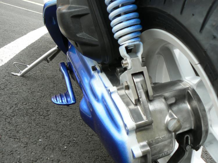

0 JSP SCOOTER (tom67) Posté(e) le 15 janvier 2013 Signaler Posté(e) le 15 janvier 2013 (modifié) moi j'avais nettoyé les carter avec la brosse sur la perceuse et voilà le résultat c'est nickel propre (mais pas poli) c'était un scoot épave que j'avais retapé Modifié le 15 janvier 2013 par tom67
0 spiritrace Posté(e) le 15 janvier 2013 Auteur Signaler Posté(e) le 15 janvier 2013 moi j'avais nettoyé les carter avec la brosse sur la perceuse et voilà le résultat c'est nickel propre (mais pas poli) c'était un scoot épave que j'avais retapé Ah ouai propre les carters :o Et la brosse ne laisse pas de griffures sur les carters ? Il faut passé juste la brosse et hop ou faut poncer après la brosse ?

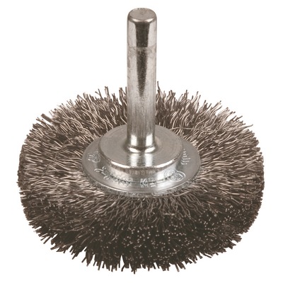

0 JSP SCOOTER (tom67) Posté(e) le 15 janvier 2013 Signaler Posté(e) le 15 janvier 2013 Ah ouai propre les carters :o Et la brosse ne laisse pas de griffures sur les carters ? Il faut passé juste la brosse et hop ou faut poncer après la brosse ? juste la brosse c'est tout, sa nettoie et fait briller en même temps ( mais d'abord faut enlever le plus gros à l'essence et pinceau) faut que ce soit propre et dégraissé avant tout. après plus besoins de poncer. les petites brosses laissent des traces des rayures, ceux a poil long c'est ok, et ni trop rigide, ni trop souple
0 spiritrace Posté(e) le 15 janvier 2013 Auteur Signaler Posté(e) le 15 janvier 2013 juste la brosse c'est tout, sa nettoie et fait briller en même temps ( mais d'abord faut enlever le plus gros à l'essence et pinceau) faut que ce soit propre et dégraissé avant tout. après plus besoins de poncer. les petites brosses laissent des traces des rayures, ceux a poil long c'est ok, et ni trop rigide, ni trop souple Ok :)
