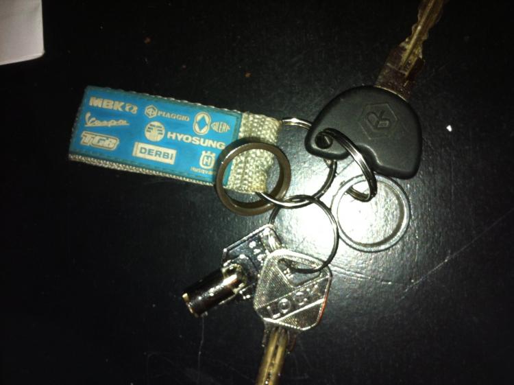

Tu le débrides entièrement si tu le souhaites (échappement - variateur - carburateur), à condition de faire les réglages (notamment gicleur suite au débridage carburateur), aucun souci vraiment.
Posté(e) (modifié)
Tu vas gagner 20km/h (Compteur) environ, moi quand j'étais bridé j'faisais 45km/h et enlevant cette bague de fillancaille :P, bah j'fais du 65km/h (Toujours vitesse compteur), après je sais pas si suivant le poids de ta bécane ça change mais mon Typhoon fait quand même 106kg à nu donc bon :s
