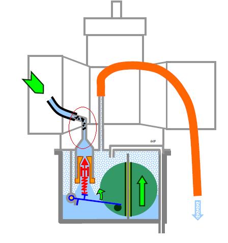

si il cale tous les 1 km et redémarre ensuite ça peut être la cuve qui ne se rempli pa assez vite due a de la saleté dans le conduit sous le pointeau du flotteur, sa m'était déjà arrivé,
mais peut être aussi le robinet qui déconne.
