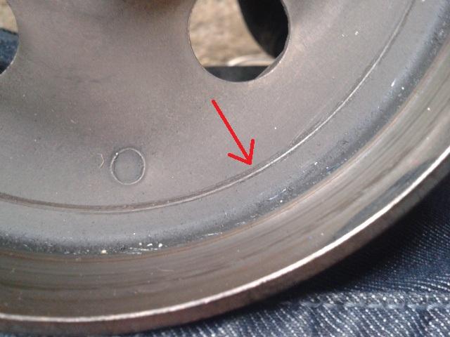

Je crois que sais le contour métalique qui frotte ! Puisque sur ma cloche il y a une trace fine :/

Alors, les embrayages sont de même diamètre, le problème est que le rebord touche au niveau de la cloche ( on peut voir la marque sur la photo ) Je ne sais pas quoi faire dutout....

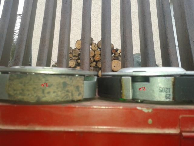

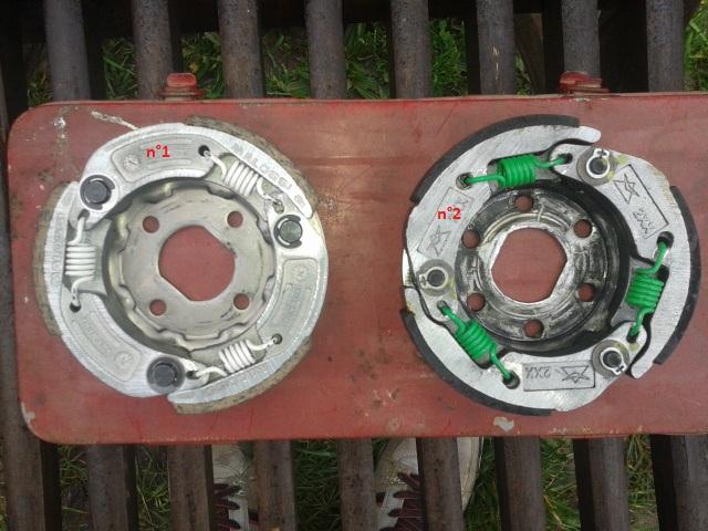

J'ai fais d'autre photo des 2 embrayages ( n°1 = Malossi neuf / n°2 = Origine )

ben la on vois bien que celui d'origine est plus haut sur le dessus, tu sais la bosse qui remonté là^^
déjà mais comme sa sert à rien du tout de le changer, c'est les même en plus^^ et l'origine est encore en bon état, aucun intérêt de le changer, revend le malossi et basta :)
