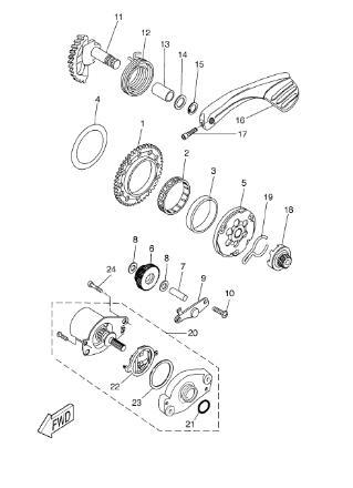

arnaud6150 Posté(e) le 31 janvier 2013 Signaler Posté(e) le 31 janvier 2013 bonjour a tous j'aimerai qu'on m'aide a résoudre mon problème au plus vite car j'ai besoin du scooter se week-end. donc le problème ses que mon kick ne marche pas quand je kick il fait un sale bruit et reste bloker en bas et ne remonte pas. donc j'ai changer ma noix pensant que sa venait de la mais rien, mon kick, vérifier si la joue fixe tournait bien et elle tourne nickel donc aucun serrage? et quand mon carter de kick est retirer et que j'essaie de kicker a la main il marche nickel il descend et remonte sans soucis mais ses une fois que je fixe mon carter sa ne marche plus merci d'avance pour votre aide

JSP SCOOTER (tom67) Posté(e) le 31 janvier 2013 Signaler Posté(e) le 31 janvier 2013 ta pas oublié une rondelle ou mis une rondelle de trop? regarde un peu = 1

arnaud6150 Posté(e) le 1 février 2013 Auteur Signaler Posté(e) le 1 février 2013 merci pour le shema. je ne pense pas que j'aurai oublier une rondelle car il marchait tres bien et ses arriver tout a coup en kickant. mais je vais quand même verifier sa. par contre j'ai peut être une idée de quoi sa pourrait provenir. sur mon carter de kick il me manque 2 vis tout a gauche en haut de mon carter de kick et les 2 vis du bas a gauche egalement car les filet sont hs. cela pourrait provenir de sa? merci

arnaud6150 Posté(e) le 13 février 2013 Auteur Signaler Posté(e) le 13 février 2013 donc deso de ne pas avoir donner de nouvelle du a quelque imprevu et un changement d'ordi. après verification il me manque bien la rondelle numéro 12et17 qu'il y a sur le shema plus haut, merci a vous :)

arnaud6150 Posté(e) le 18 février 2013 Auteur Signaler Posté(e) le 18 février 2013 salut je reviens vers vous car je n'est n'est toujours pas su resoudre mon problème. donc après avoir galerer pour trouver des rondelle de bon diametre, je les ai remise correctement en suivant bien le shéma et maintenant tout est bien remis sur l'axe du vilebrequin. mais bizzarement sa ne marche toujours pas, quand je kick il descend et ensuite ne remonte pas. de plus se qui est bizarre ses que quand je tourne a la main la poulie elle tourne mais a un moment elle est plus difficile a tourner, je doit forcer plus pour la tourner. merci d'avance a ceux qui m'aideront ;)

JSP SCOOTER (tom67) Posté(e) le 18 février 2013 Signaler Posté(e) le 18 février 2013 que ta poulie ventilée soit plus dur a tourner à un moment est normal, c'est la compression du moteur. regarde bien dans ton system de kik, si ces pièces sont bien en place = 11 - 12 - 18 - 19 et que la pièce 18 revienne bien en arrière quand tu relève le kik (apuis sur la pièce 18 avec ton pouce et kik a la main et tu verra si il revient en arrière. 1
JSP SCOOTER (tom67) Posté(e) le 18 février 2013 Signaler Posté(e) le 18 février 2013 ton écrou est trop sortie aussi, enlève la rondelle n 12(elle n'est pas obligatoire) et met une rondelle 17 moins épaisse. 1
arnaud6150 Posté(e) le 18 février 2013 Auteur Signaler Posté(e) le 18 février 2013 je viens de tester comme tu ma dit et ses vrai que sa ne revien pas forcement tres bien quand je tien la pièce numéro 18. mais ce qui est est bizarre ses que j'ai tester avec 2 carter de kick (complet) different. ses vraiment bizarre ça me soul :(
