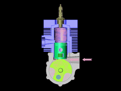

Pour faire simple , le vilebrequin quand il est au PMB (Point mort bas) prend l'essence avec la tête du piston qui descends des clapets , l'as fait remonter au PMH (point mort haut) , et là la bougie fait enflammer la chambre de combustion ( l'espace entre le plot de culasse et la tête du piston) ce qui provoque la force qui renvoie le piston en bas , et l'action se répète tout le temps ainsi. Ensuite certains kit 50 sont homologuer dans le sens où si tu dois changer ton cylindre d'origine , et bien un 50 est toléré , car ton origine c'est un 49.9 mais si tu es brider a 45km/h , tu met un 50 , tu serras toujours brider a 45km/h t'inquiète pas ^^. Après si tu mets un kit 70 , là il faut effectuer un changement de vilebrequin pour un renforcer (masses pleines) car étant donner que la cylindrée est plus grosse , le moteur serras plus coupleux donc plus de tours par minute et si tu met un kit 70 assez puissants sur un vilebrequin d'origine , là tu vas voir des horreurs ^^. Après certains kit70 peuvent allez sur les vilebrequin d'origine (comme le 70 top noir) MAIS il faut pas que ton vilebrequin est plus de 15000km et il faut vérifier ton jeu a la bielle il me semble. Après il faut toujours se renseigner si tu connais pas trop car les pièces moteur ne sont pas donner donc ce serrais bete de faire une erreur :)

Et ce n'est pas complets ce que j'ai dis , j'ai oublier des choses , mais étant donner que tu es débutants , je te fais un truc simple :)
Tiens tu comprendras peux-être mieux , en bas à droite c'est le mélange air essence des clapets , au  mileux a gauche c'est l'air qui est éjecter vers l'échappements.

Pour l'explication du fonctionnement du moteur c'est ça dans les grandes lignes oui
