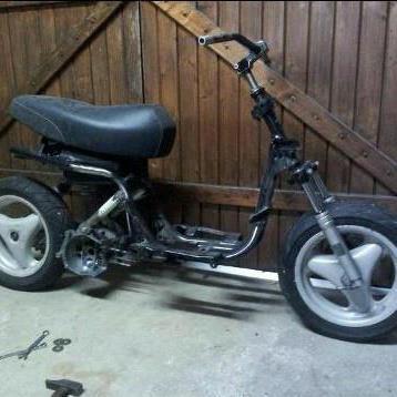

xRunner41x Posté(e) le 20 février 2013 Auteur Signaler Posté(e) le 20 février 2013 Bon alors commençons par les soudures pour les pâtes moteur qui ont étés effectuer cette après midi , une petite photo ;) Les jantes sont provisoires bien sûr ^^' .

jona67 Posté(e) le 20 février 2013 Signaler Posté(e) le 20 février 2013 Rassure moi pour les pattes moteur tu vas rajouter une 2éme barre de renfort non ? :D2 1

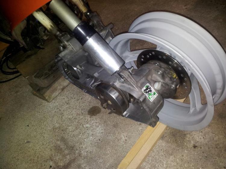

xRunner41x Posté(e) le 20 février 2013 Auteur Signaler Posté(e) le 20 février 2013 Pack overrange Mhr avec embrayage Stage6 Tork controll MkII montés :) Photo ? Ouep photo allez je balance :) Au passage amortisseur' à vendre :P2
xRunner41x Posté(e) le 20 février 2013 Auteur Signaler Posté(e) le 20 février 2013 Rassure moi pour les pattes moteur tu vas rajouter une 2éme barre de renfort non ? :D2 voilà une photo pour ta réponse ;)
jona67 Posté(e) le 20 février 2013 Signaler Posté(e) le 20 février 2013 Ah désolé je les avait pas vu sur les photos .. Parce que sur mon nitro elle vont vers l'arriére alors je m'attendais a voir le méme style ... Sinon niveau estétique tu as prévu quoi de beau ? :) 1

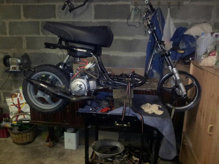

xRunner41x Posté(e) le 20 février 2013 Auteur Signaler Posté(e) le 20 février 2013 Bon allez nouvelles photos demain , là c'est direction le lit , demain matin du taf sur un Stuntro d'un pote :) Une dernière photo avant d'aller ce couché :)

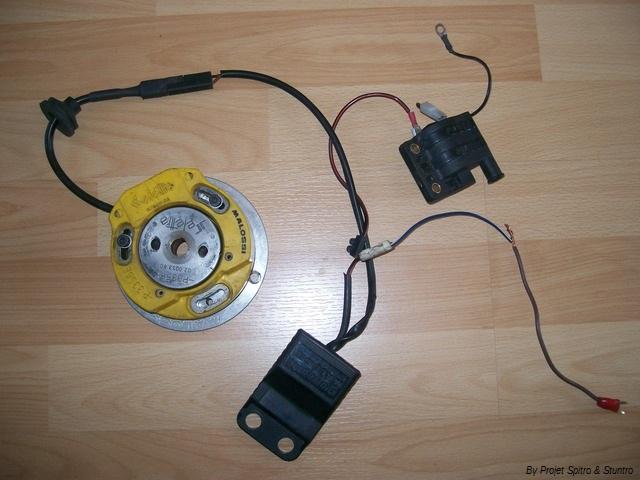

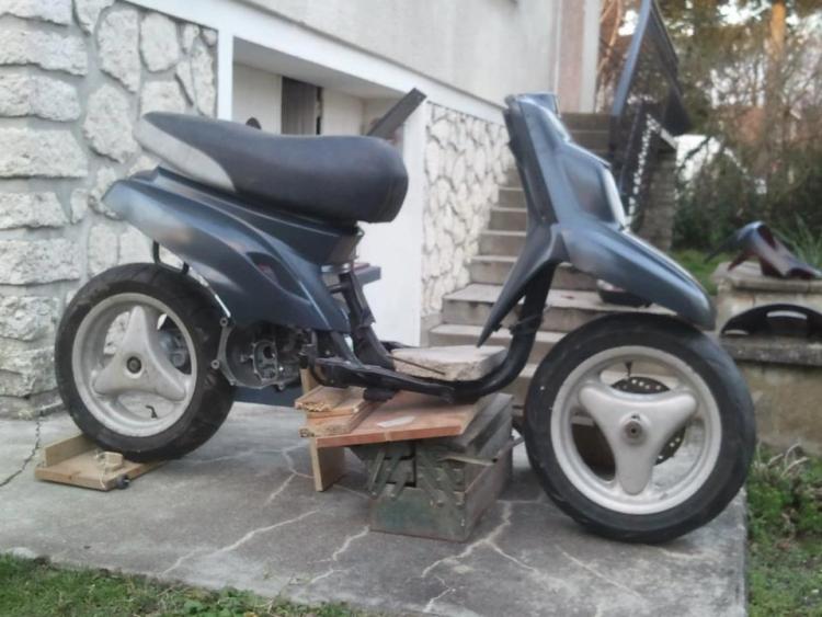

xRunner41x Posté(e) le 20 février 2013 Auteur Signaler Posté(e) le 20 février 2013 Donc voilà le stuntro de gros réglage à faire :x Mais bon ça va se faire une petite vidéo sera faites cette après midi et postez quand même en attendant le bloc du spitro est monter avec l'allumage d'origine qui sera changer pour le Mhr qui est a la maison , Voilà une petite photo du Stuntro ( très deguelasse niveau esthétique lol ) qui sera la plus tard dans la journée et photo du Spitro avec bloc moteur monter maintenant :)
