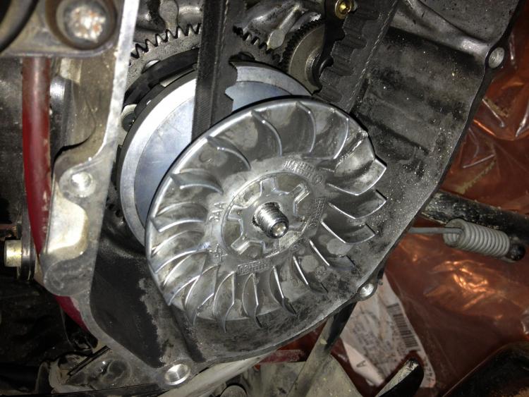

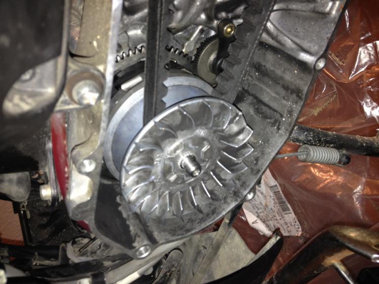

Bonjour, je veux vendre mon scooter et j'ai tout remis d'origine. Cependant, j'avais remis mon variateur, et remis la bride d'origine et il démarrait mais il y avait un bruit bizarre comme un bruit de fer ... J'ai donc répuvert le carter et enlevé l'écrou mais maintenant le "ventillo" est bloqué il glisse sur 3 mm mais impossible de le retirer completement. De plus, il tourne mais je ne sais pas si c'est normal ou pas
Je voudrais savoir comment faire et pourquoi il fait ca ?

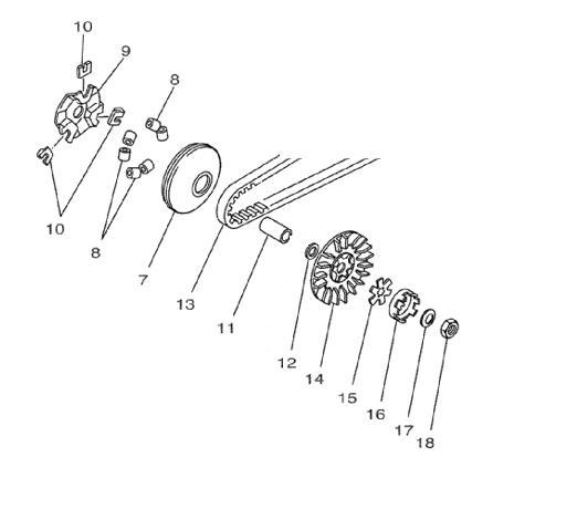

La pièce N° 16 va après que tu es mis ton "ventilo" après l'étoile et elle est censé se mettre sans problème, pas besoin de la visser, elle se met sur les crans du vilebrequin il y a juste la place pour elle normalement

Ok voilà le problème alors c'est que il y a plus de place pour cettee pièce pourtant j'ai tout remis comme d'origine... Je vais revoir. Par contre, je n'arrive plus a retirer le "ventilo" mtn il n'y aurait pas une solution ?
