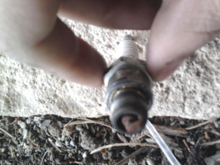

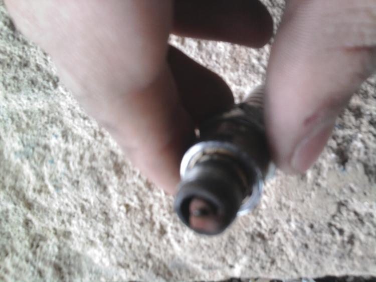

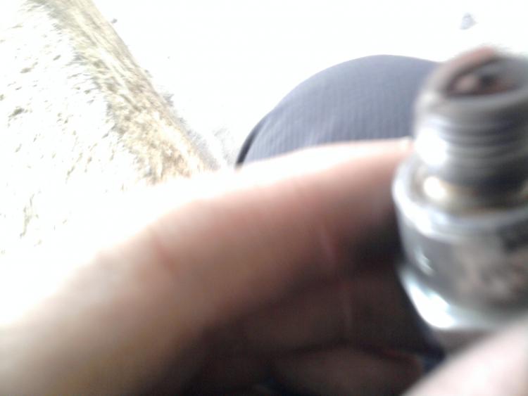

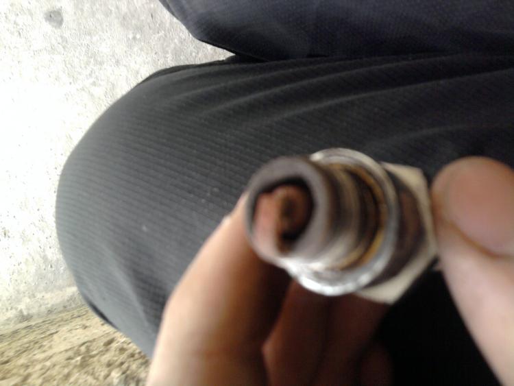

thomas13011 Posté(e) le 1 mars 2013 Auteur Signaler Posté(e) le 1 mars 2013 tous ça a cause du pot j'ai essayer de régler la vis de ralentis sa n'a rien changer j'ai démonter ma bougie tout a l'heure elle de cette couleur c'est bon ou pas :
raphlouk Posté(e) le 1 mars 2013 Signaler Posté(e) le 1 mars 2013 (modifié) La qualité est pas terrible mais à première vu oui. Mais augmente ton gicleur principal de 4 ou 5 points puis refait tes réglage tu verra sa ira mieux Modifié le 1 mars 2013 par raphlouk
Melvin91180 Posté(e) le 1 mars 2013 Signaler Posté(e) le 1 mars 2013 tous ça a cause du pot j'ai essayer de régler la vis de ralentis sa n'a rien changer j'ai démonter ma bougie tout a l'heure elle de cette couleur c'est bon ou pas : pour ta bougie c'est bon normalement elle doit être marron brique
JSP SCOOTER (tom67) Posté(e) le 1 mars 2013 Signaler Posté(e) le 1 mars 2013 dévisse un peu la vis de richesse pour voir
