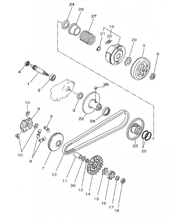

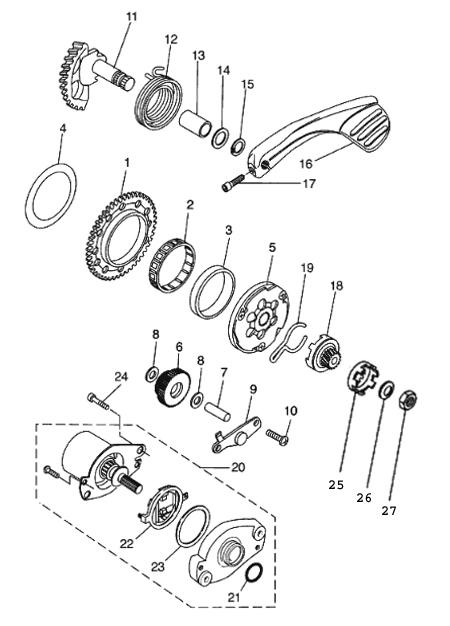

démonte et vérifie tout, aide toi de ces schéma
tu verras bien si il y a une pièce qui a l'air usée
vérifie que tu ais les 3 espèces de billes dans l'entraîneur de démarreur(n° 5)
le pièce n°30 tu ne l'a pas c'est la bride
