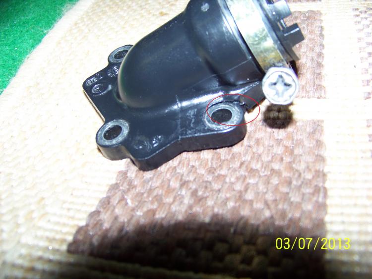

j'ai ma pipe qui a une petite fisure  tu pense que ca pourais venir de là :

Nan c'est que sur ta vidéo, comme a dit Tom, on voit comme une giclé d'eau qui vient de la pipe, mais à l'opposé de la fissure que tu indiques donc ce n'est pas ça. Et en regardant bien on voir clairement que c'est de l'eau qui vient de l'arrière.
Si la fissure n'est pas présente jusque dans le conduit ce n'est pas gênant, mais elle n'a pas l'air d'aller jusqu'au conduit de toute façon.
