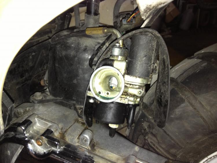

Fadao23 Posté(e) le 8 mars 2013 Signaler Posté(e) le 8 mars 2013 Bonjour, je vous fais part de mon problème : Je viens d'acheter un spirit de 2008 et je n'avais pas vu une fuite au carburateur donc voici la photo du carburateur : <a href="http://www.casimages.com/img.php?i=130308110656162734.jpg" title="upload image">Cliquez ici pour voir mon image</a> Donc la durité en bas de la cuve fuit ( une grose goute chaque seconde ) des que le scoot s'allume et quand il s'eteind duant quelques minutes ! Donc je sais pas pourquoi il fait et c'est la premier fois que je vois un carburateur avec cette durité sur la cuve ! Merci pour votre aide
ßatt' 35--# Posté(e) le 8 mars 2013 Signaler Posté(e) le 8 mars 2013 Je pense que tu dois changer la cuve, l'embout en plastique qui tient la durite doit être endommagé et je doute que ça se change. Mais attend d'autre avis ;) 1
vincentnini2011 Posté(e) le 8 mars 2013 Signaler Posté(e) le 8 mars 2013 change de cuve, c'est une grosse maladie chez mbk les carburateur gurtner la cuve est nule 1
Maxiis56 Posté(e) le 8 mars 2013 Signaler Posté(e) le 8 mars 2013 Je confirme change ta cuve, j'ai eu exactement le même soucis. 1
Fadao23 Posté(e) le 8 mars 2013 Auteur Signaler Posté(e) le 8 mars 2013 D'accord merci a tous! Quel cuve serait adaptable ?
Maxiis56 Posté(e) le 8 mars 2013 Signaler Posté(e) le 8 mars 2013 tu vas a MBK, ils ont ça normalement. 1
